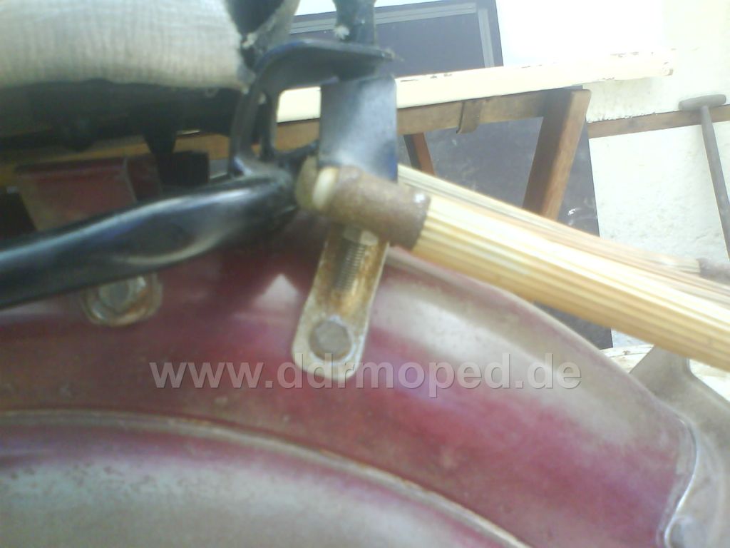

Hallo, hast du noch die beiden Halterungen, die oben zwischen Gepäckträger und Schutzblech geschraubt werden? Diesen Aufbockgriff aus deinem Link hatte aber der Habicht nie serienmäßig. Den hatten nur Star und Schwalbe. Spatz, Sperber, Habicht haben einen Aufbockgriff seitlich am Rahmen angebracht.

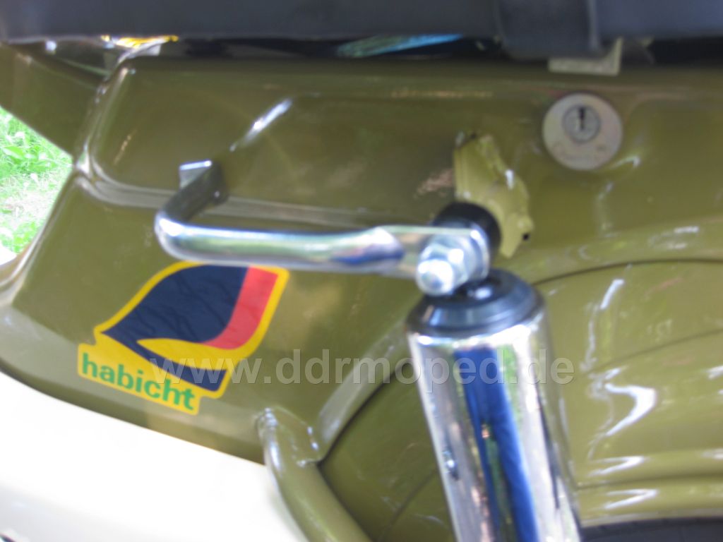

Genau, und der Spatz, Sperber, Habicht Aufbockgriff sieht dann so aus (siehe über hinterem Stoßdämpfer). wink.gif

Jo, die Halterung zwischen Blech und Gepäckträger ist noch da. Es scheinen also nur Schrauben zu fehlen smile.gif
Der eigentliche Aufbockgriff http://www.akf-shop.de/shop/product_info.p...ar-Habicht.html ist auf der einen Seite am Stoßdämpfer befestigt oder?
Geschrieben am: 29.05.2011, 18:12
Beiträge: 12034
Der angezeigte Aufbockgriff ist korrekt . Er wird aussen links auf den oberen Befestigungsbolzen für das Federbein gesteckt, dort mittels Federscheibe und 8er Hutmutter befestigt . Am Rahmen wird er mit einer Sechskantschraube M6X12, Federscheibe und Mutter M6 verschraubt .
