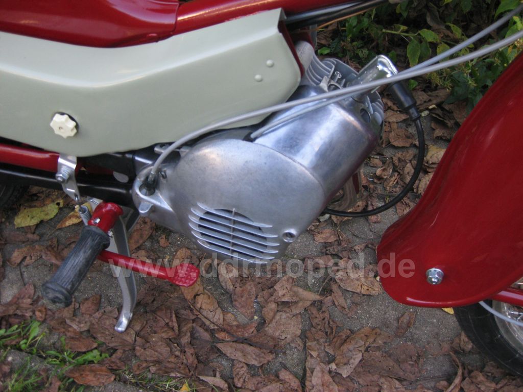

Die Durchführung des Kupplungsbowdenzuges am Motor war nur bei der KR 51/1 ab 1975 seitlich !
Bei den SR 4-Typen war die Durchführung immer schräg hinterm Zylinder . In der Folgezeit wurden von den Werkstätten dann nur noch die neue Ausführung im Reparaturfall verbaut, da die alte nicht mehr produziert wurde .
