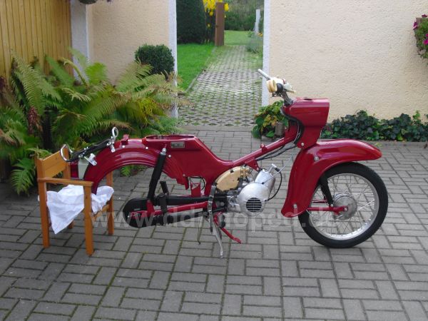

Ich muss, allem Lob zum Trotz, auch mal etwas Kritik bzw. eine Anmerkung loswerden. Bevor du den Vorderradbau zusammengesteckt hast ( Schwingenträger ins Schutzblech ) hättest du den Bremsbowdenzug mit durchfädeln sollen. Das macht sich im Nachhinein sehr bescheiden.
Weiterhin viel Freude
Mfg Andi

Ich würde mal eher behaupten: Das nachträgliche Einziehen des Bremszuges ist nahezu unmöglich, da der aufgeschobene Gummi viel zu stramm durch das Loch geht...
Grüße aus dem Thüringer Wald
Geschrieben am: 01.09.2011, 18:43
Beiträge: 15648
QUOTE (Stefan87 @ 01.09.2011, 19:02)
Ich würde mal eher behaupte, das nachträgliche Einziehen des Bremszuges ist nahezu unmöglich, da der aufgeschobene Gummi viel zu stramm durch das Loch geht...
Geschrieben am: 01.09.2011, 22:57
Beiträge: 12034
