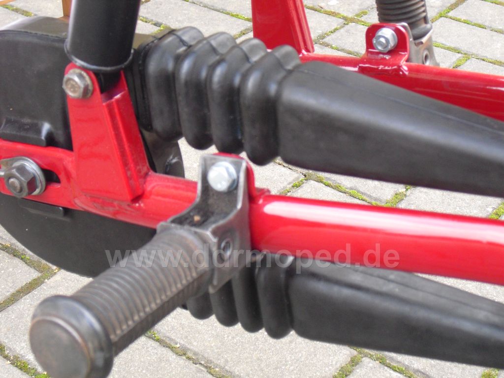

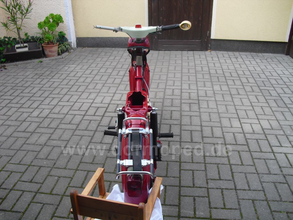

Fahrwerk

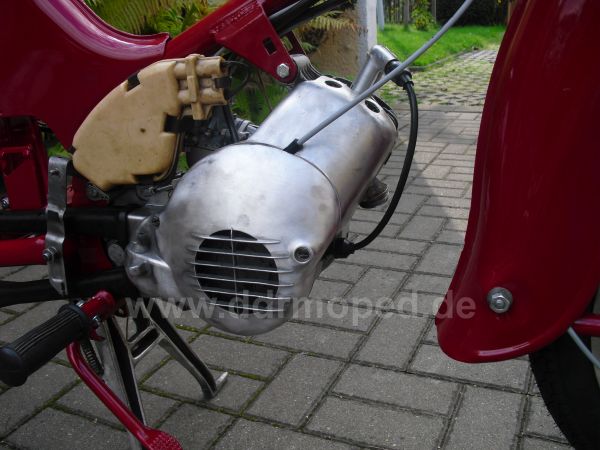

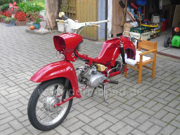

Hallo Maximilian,
na das sieht ja schon gut aus!!! Da läuft der Starmatz doch nächste Woche???

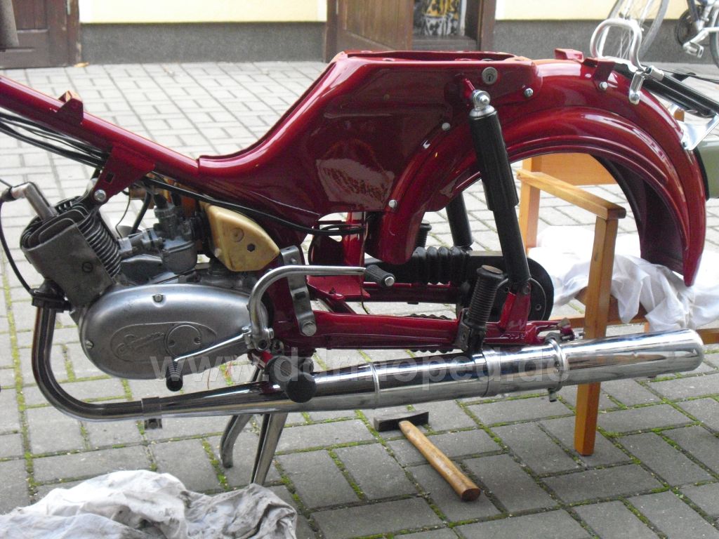

Auspuff

Luftfilter richtig dicht???
MfG Mario

Korrekt

Äääähhhhhh, ... ich sehe da hydraulische Federbeine und die Luftführung von der Schwalbe ab 1975 . _uhm.gif hmm.gif
Ansonsten : TOP JOB !!! thumbsup.gif

QUOTE (star74 @ 23.09.2011, 19:02)
Passt aber leider nicht zum Baujahr! Ab April 1973 wurden die Kettenschläuche geändert und nur noch 3-Ripper verbaut.
Ich tausch sie gerne gegen 1 paar neue originale 3-Ripper wenn du Interesse hast.
Jörg

Luftührung der Schwalbe ab 75?? Also ich seh hier kein Teil, was von der Schwalbe ist. hmm.gif
Kläre mich bitte auf.
Also die Stoßis würde ich auch nicht so lassen.
Ach ja, die hintere Auspuffschelle (wo Topf und Endstück zusammen gemacht sind) drehe bitte noch etwas nach Innen, so dass sie schräg nach Innen steht. So ists dann richtig.
