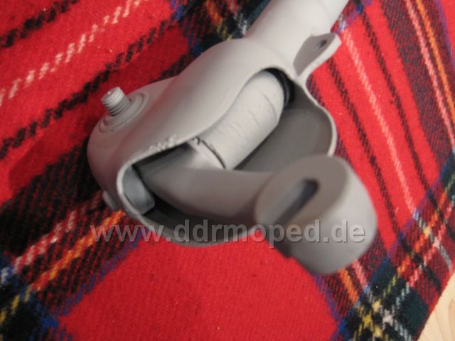

Ich habe meine Gabel zum Lackieren gegeben. Lack ist noch keiner drauf, nur die Grundfarbe.
Die Schwinghebel habe ich nicht herausbekommen... Mein Vater hat dem Lackierer gesagt, er solle das doch wenigstens abkleben, doch das hat er vergessen. Nun müssen die Dinger doch noch raus. Aber es will nicht so richtig.
Beide Gewinde lassen sich drehen. Soll ich nun auf die Gewinde von innen schlagen, damit die Hebel rausgehen?

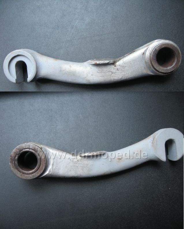

ich hab im Moment nur ein Hebel zu Hause. Ich habe diesen Mal von beiden Seiten fotografiert. (Siehe Anhang) Das ist wie bei dir.
Die Buchsen gibts auch bei Haase was die dort allerdings taugen
kann ich Dir auch nicht sagen.
Die meinte ich nicht. Ich meinte die Buchse (ist das überhaupt eine Buchse biggrin.gif ?), die auf dem Gummifederelemnt sitzt, damit diese nicht in das Gabelrohr rutscht.
Viele Grüße
Konsti
Edit:
So ein Buchse (wie auf dem Foto) herzustellen ist kein Problem!
