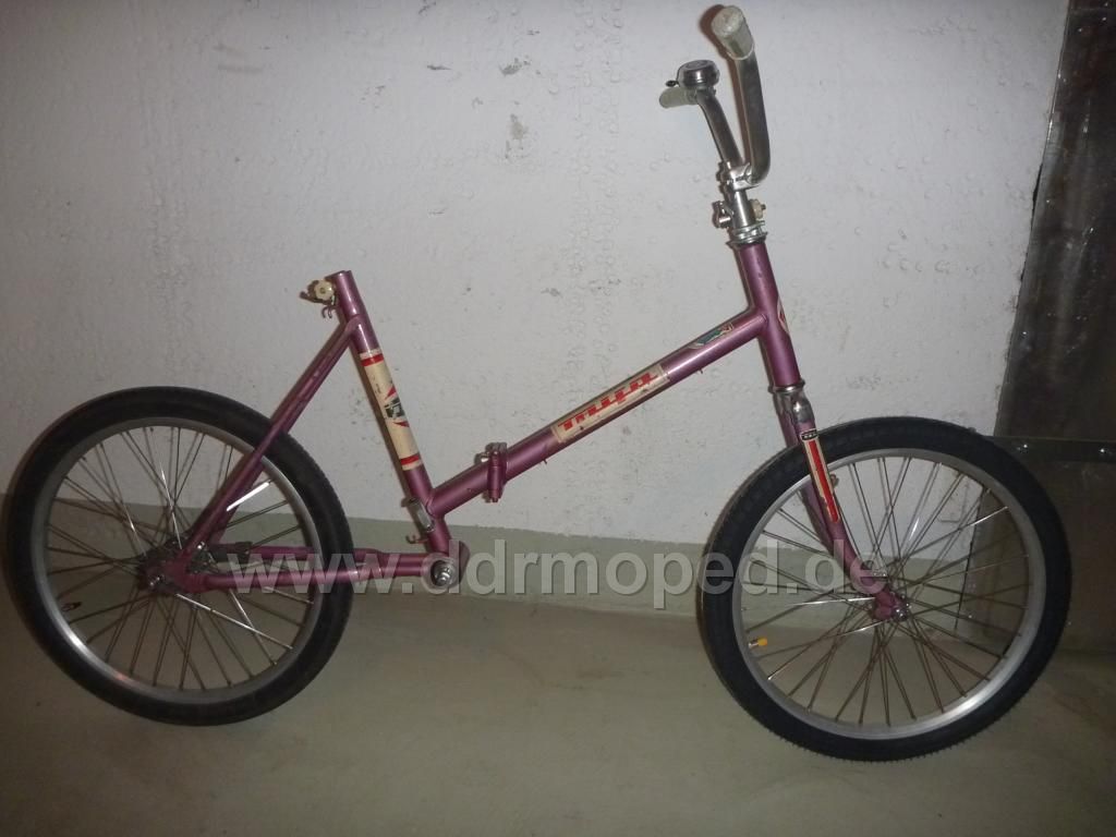

Hier mal ein Foto vom aktuellen Zustand, Orginallackierung bleibt erhalten wird nur schonend aufgearbeitet:
Ich habe das Klappie im November 2005 mit meiner damaligen Freundin zusammen in Lobeda vom Sperrmüll gezogen. Also sie hat mit gezogen, sie hatte ich natürlich nicht vom Sperrmüll. Es war noch die Originalerstbereifung darauf (Vorderrad) und hinten ein Ersatzmantel aus DDR-Produktion. Leider bin ich mitz der hellbraunen 40 Jahre alten DeDeRon-Decke 2011 nach Cuxhaven gefahren und sie ist mir nach 600km an der Elbe zerplatzt, ich könnte mich in den Arsch beißen dafür.
Bisher habe ich das Klappie kommplett zerlegt und gesäubert, das Gelenk und die drei Schnellspanner wieder gangbar gemacht und zusammengesetzt, beide Räder zerlegt, die Naben überholt (Konen neu geschliefen) Felgen und Speichen poliert, allerdings nicht auf den Glanzgrad wie unser junger Freund Klappie95. Die Räder mit den Originalspeichen wieder eingespeicht und das Tretlager zerlegt und überholt.
Was leider fehlt ist die Sattelstütze und der Sattel und die verdammte Staubschutzkappe vom Tretlager.

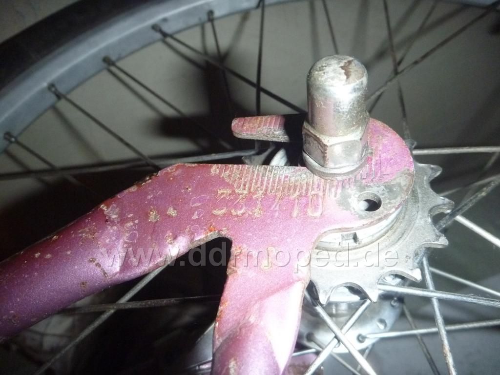

Ach ja, Rahmennummer ist 331410, laut FahrradWiki wohl zeitiges Frühjahr 1972.
Mein Fuhrpark

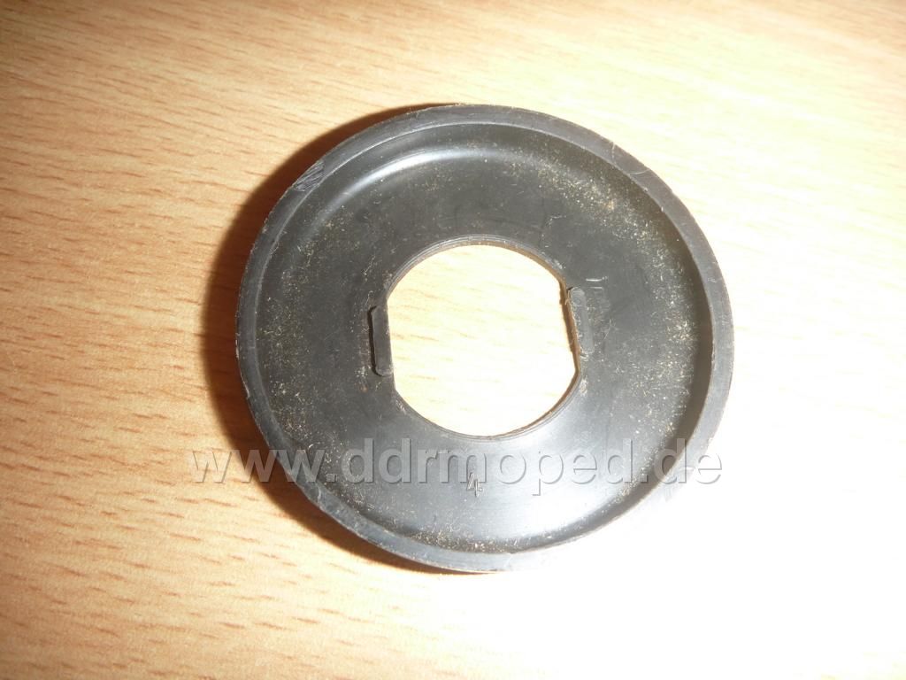

Hier die Staubschutzkappe, past die zu einem 1972 Klappie, ich denke, da müsste eine graue aus fester Plaste ran:
Mein Fuhrpark

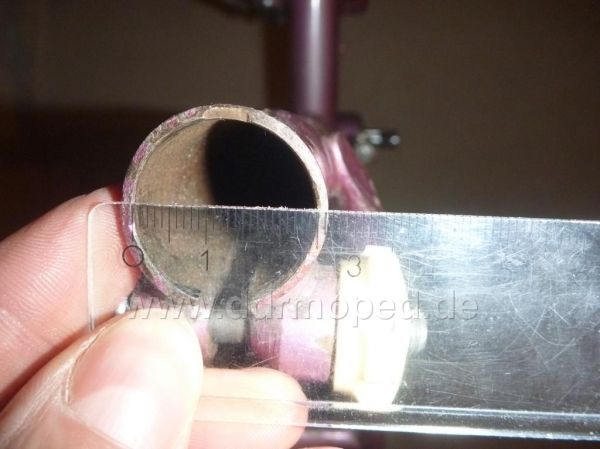

Hier der Dm der Sattelrohraufnahme, ich brauche ein dazu passendes Sattelrohr:
Mein Fuhrpark

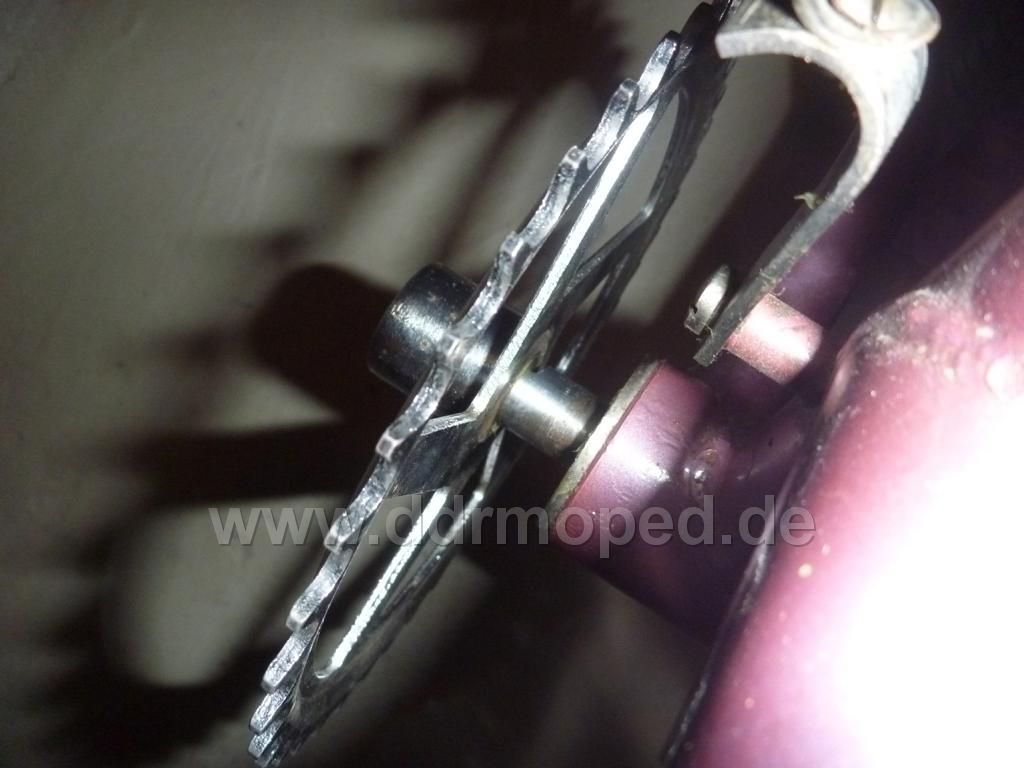

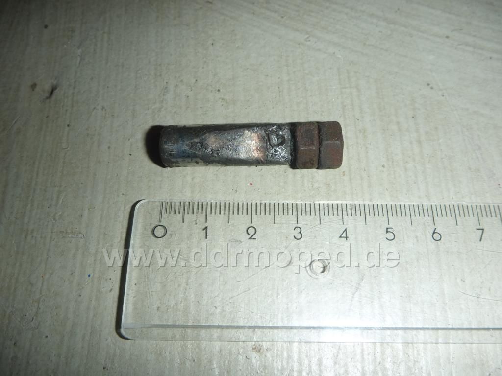

Hier der Tretlagerkeil, genau so einen brauche ich noch:
Mein Fuhrpark

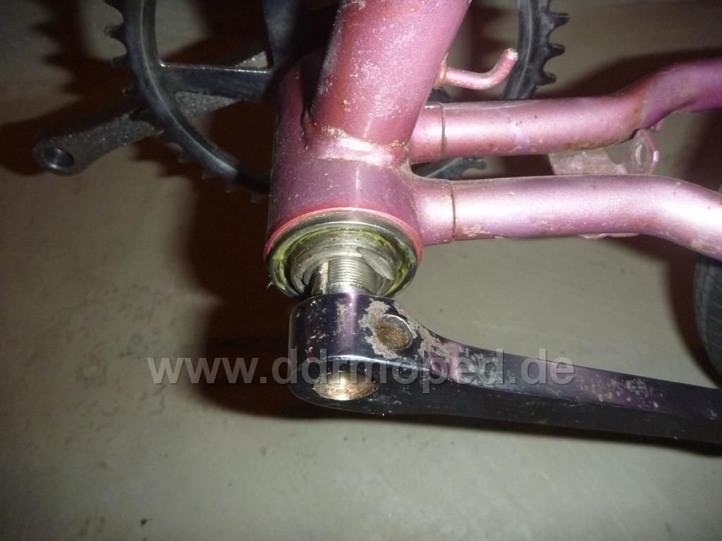

Hier die linke seite vom Tretlager, mit allem, was ich habe, wie wird der Konus festgehalten, benötige ich da noch eine Kontermutter?
Mein Fuhrpark

Hier die rechte Seite vom Tretlager: Ich kriege die Kurbel nicht auf die Welle, woran liegt es? Soll ich es mit Gewalt versuchen?
Mein Fuhrpark
