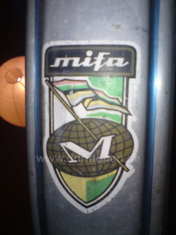

Ich habe mir letztens ein schönes Klappi von 1969 zugelegt, leider sind die Rahmendekore am Sattel und Unterrohr zu 98 % nicht mehr vorhanden.
Jedoch ist folgendes Abziehbild auf dem hinterem Schutzblech und Steuerkopf.
Im Wiki ist nichts zu diesem Abziehbild zu finden....
Kann mir jemand was dazu sagen?
Wo bekäme ich ein neues Dekor her, welches nahe am Original(evtl sogar Abziehbilder) liegt?

Tatsächlich gibt es diese Variante des Abziehbildes noch nicht im Wiki. Es scheint jedoch, dass es sich um eine Art von diesem Abziehbild handelt. (?) Mal schauen, was die anderen sagen.

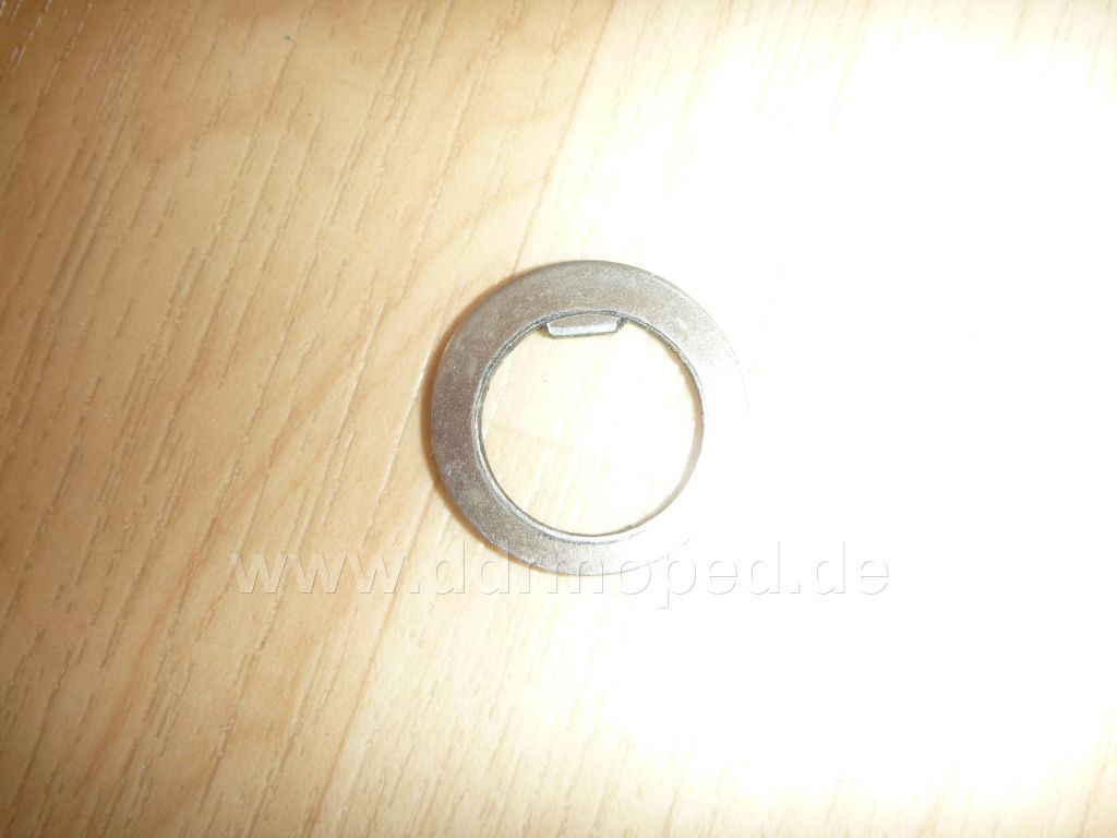

2. Wo wird diese Scheide verbaut? Nico hat sie mir mitgeschickt, ich habe aber nirgends eine passende Nut zu der Nase gefunden? Brauche ich die Scheibe?
