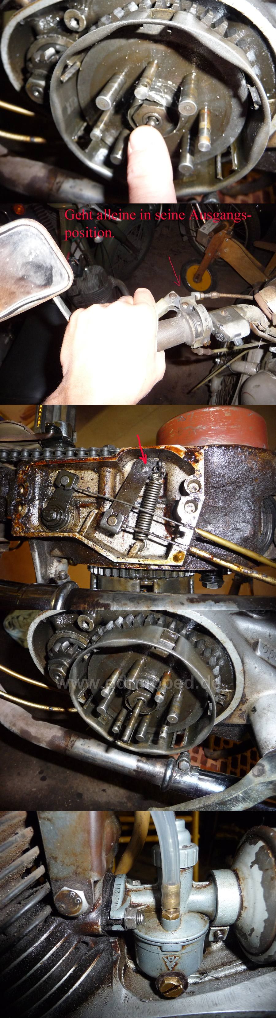

Hallo, danke für eure Antworten. Ich kann den Stift auf der Kupplungsseite aus der Führung ziehen. Ziehe ich den Kupplungshebel, kommt der Stift aus der Führung.
Ich kann den Stift dann mit dem Finger zurückdrücken. Ist das normal? Wie soll er dann die Kraft haben das Kupplungspaket auseinander zudrücken. Es ist etwas schwer zu erklären.
Andreas schrieb etwas von einem Stift der gerne mal das Weite sucht. Ich habe die andere Motorabdeckung abgenommen. Ich kann leider zwischen der Schwungmasse und dem Ritzel keinen Stift sehen.
Da hätte ich gleich eine Frage: Wenn es am Stift liegen sollte, wie behebe ich den Schaden?
Habe mal Fotos angehangen.

Also der Vergaser ist eindeutig defekt! Es ist ganz deutlich sichtbar, dass seitlich ein Stück heraus gebrochen ist. Solange es trotzdem noch dicht ist, dürfe es aber kein Problem mit Falschluft geben.

Die Feder unten ist behilflich, den Kupplungshebel oben und den Zug wieder in "eingekuppelt"/Ausgangszustand zu bringen. Der Stift funktioniert nach Deiner Beschreibung normal und geht auch bei ausgebauter Kupplung nicht allein wieder zurück. Den muss man dann schon drücken, was im Normalfall das Kupplungspaket übernimmt. Bau das Ding wieder zusammen: das muss gehn!
Zum Vergaser: das abgebrochne "Ohr" stellt das Problem nicht dar. Wenn der Flansch dicht ist, ist es ein Schönheitsfehler.
Und jetzt machst Du noch ein Foto Motor von rechts mit abgenommenen Deckel, wobei das Kettenritzel am linken Bildrand und die Schwungscheibe rechts zu sehen sein sollte. wink.gif Dann klären wir das mit dem anderen Stift. wink.gif

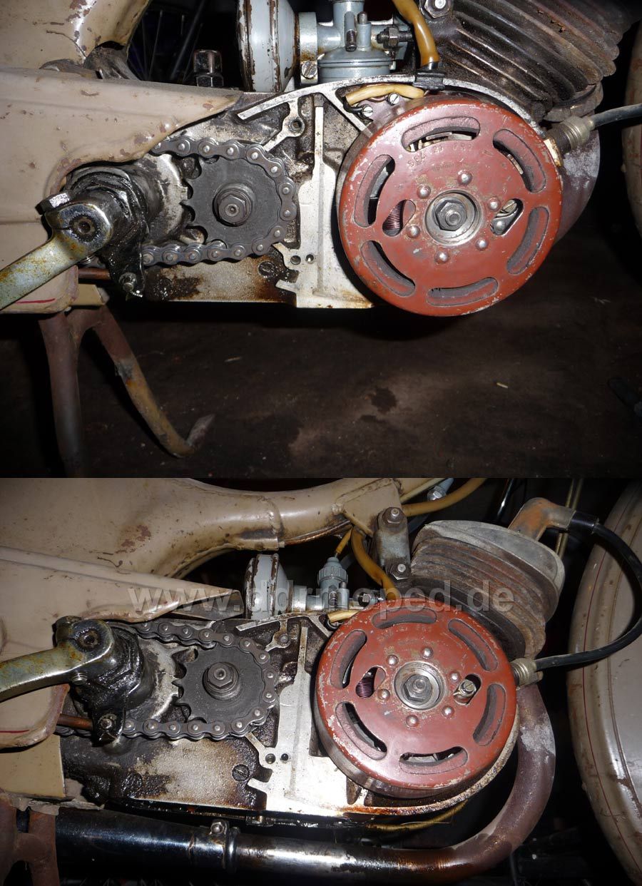

Hallo NorbertE. Danke für deine Antwort. Ich habe die Kupplung wieder montiert. Aber die Kupplungsscheiben werden beim betätigen des Kupplungshebels nicht aiuseinandergedrückt. Die Kupplung trennt nicht. Der Hebel vom Lenker geht weiterhin in seine Ausgangsposition. Wenn ich den Kupplungshebel betätige habe ich keinen Wiederstand.
Ich habe die rechte Abdeckung des Motors entfernt. Fotos sind angehangen.
Einen schönen Sonntag.
Arne
Geschrieben am: 19.06.2011, 17:28
Arne, es ist auf Deinen Fotos gut zu sehn. Das rechte Loch auf der Dichtfläche! Dort gehört normal der Sicherungsstift rein.
Nur: wo ich jetzt als der Ferndiagnosemensch völlig durcheinander komme: Du schreibst, im demontierten Zustand der Kupplung kommt bei Betätigung des Hebels (Griff) der Stift raus. Das ist richtig.
2. schreibst Du aber, Du hast bei montierter Kupplung keinen Widerstand am Griff. hmm.gif Da kann ich beim besten Willen (verzeihe er mir) nicht folgen. Kommt der Stift oder nicht? Wenn ja, muss er gegen den Widerstand der 4 Federn im Paket die Kupplung auseinanderdrücken und Du brauchst Kraft am Hebel(Griff).
Wenn nicht, dürfte nach Deiner Beschreibung der Stift bei demontierter Kupplung nicht rauskommen/betätigt werden. hmm.gif Komischer Fehler hmm.gif
Ich rate Dir jetzt Eines: Schlage von unten den Kupplungshebel am Motor mit einem Dorn auf Anschlag rein. Dann muss die Kupplung zwingend funktionieren! Wie gesagt, ich bin ob Deiner Ausführungen etwas verwirrt. hmm.gif Ich kanns mir einfach nicht vorstellen. hmm.gif Nach Deiner Beschreibung kann es einfach nicht sein. Du bist der "Hund" und musst es zugeben. laugh.gif

Hallo NorbertE. Ja du hast recht, es ist schwer zu beschreiben. Das Problem ist: Wenn ich den Finger bei demontierter Kupplung auf den Stift (Kupplung - ich hatte Fotos reingestellt wo der Finger auf dem Kupplungsstift drückt) drücke und gleichzeitig den Kupplungshebel betätige, schafft es der Stift nicht meinen Finger wegzudrücken. Ziehe ich den Kupplungshebel ohne den Finger auf den Stift zu drücken, kommt er raus. Aber nicht immer auf des selbe Maß. Mal kommt er weniger und mal mehr raus. Halte ich den Kupplungshebel gezogen, kann ich den Stift mit etwas Druck mit dem Finger zurückdrücken. hmm.gif
Ich hoffe ich habe es etwas verständlich ausgedrückt.
Viele Grüsse

Nach nochmaligem Lesen bin ich nun der Überzeugung, der Hebel unten ist etwas rausgerutscht. Der "greift" den quer durchgehenden Betätigunsstift ja sowieso sehr weit oben nur an der Kante. Wenn der 4-5mm nach unten rutscht, ist Schicht im Schacht. Deswegen gibt es ja den Sicherungsstift, der übrigens bei fast allen Motoren, die ich bis jetzt gemacht habe, fehlte. Es ist ein Zylinderstift 4x24. Notfalls tut es auch eine Schraube M4.
Du ziehst auf der Kupplungsseite den Betätigungsstift raus und schlägst und den Hebel mit einem Dorn auf Anschlag rein. Das ist zwar zuviel, weil dann der Sicherungsstift nicht mehr reingeht, das kann man aber hinterher beheben.
Dann den Betätigungsstift wieder reinstecken und Deinen Versuch mit dem Finger wiederholen. Muss gehn!

Auf dem Bild vom 13. kann man es auch sehen, denn der Schaltbowdenzug schleift auf dem Kupplungshebel und da sollte etwas Luft dazwischen sein.

Guten Morgen. Ich bin glücklich! biggrin.gif Mein SR läuft. thumbsup.gif Es war, wie Norbert und Andreas sagten. Der Hebel war unten ca. 1cm rausgerutscht.
( Andreas hat in gutes Auge ) Ich war wohl etwas zaghaft mit meinen ersten Schlägen auf den Hebel. Ich bedanke mich vielmals für eure Hilfe.
