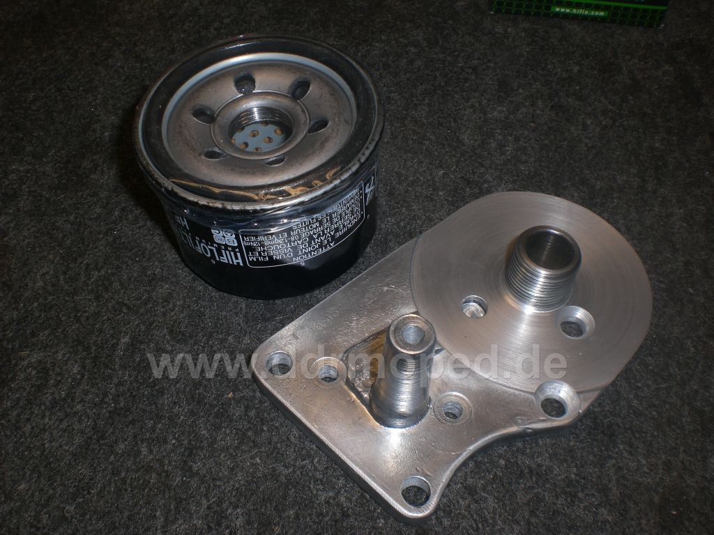

Es handelt sich um einen innen liegenden Kawasaki Ölfilter, welcher auf eine paßgenau gefräste Alugrundplatte geschraubt wird.
In Verbindung mit diesem Umbau sehe ich keine Einwände bezüglich des legierten Öls!

Hier habe ich mal ein Foto gemacht von meinem Ölfiltersystem dann könnt Ihr Euch besser vorstellen wovon ich rede wink.gif

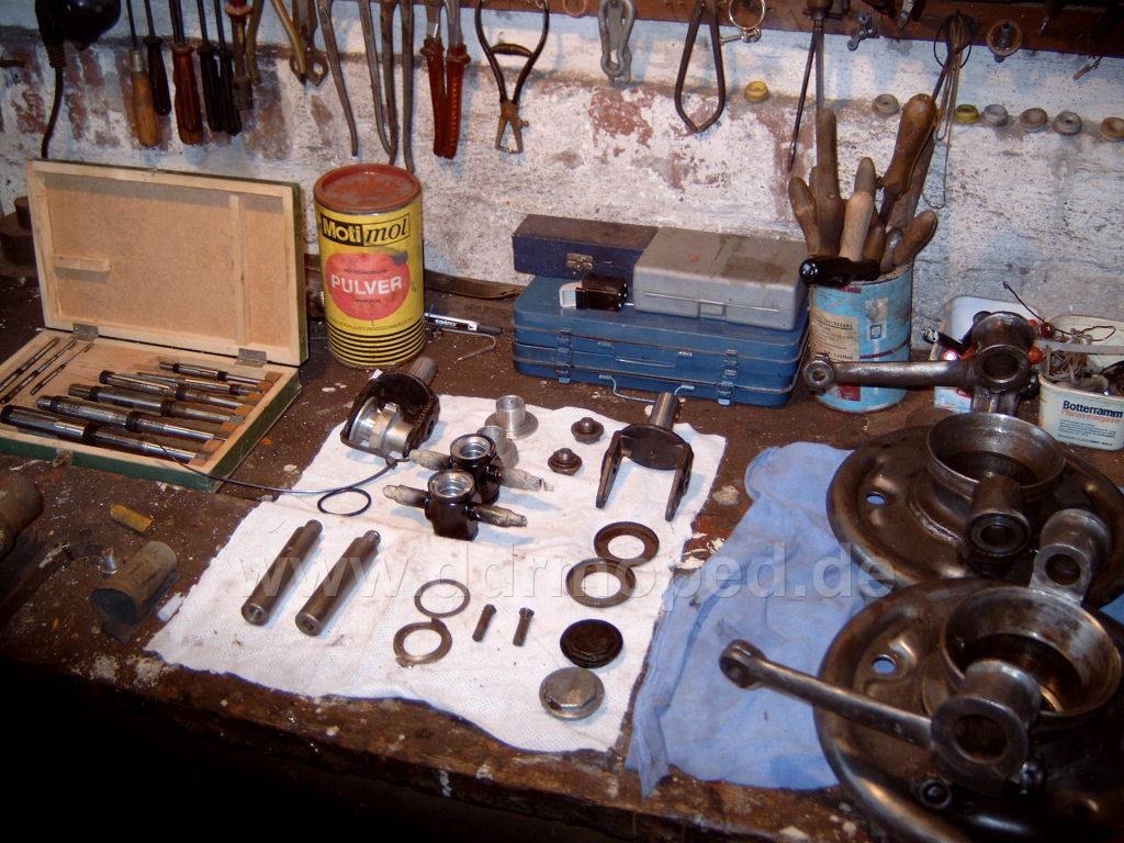

Molybdän ist ein chemische Element, welches in Ölen und Kraftstoffen nicht auflösbar ist, somit nicht mischbar, die Partikelgröße beträgt bis zu 1000µm.
Also ein graphitartiger pulvriger Trockenschmierstoff.
Im zweiten Weltkrieg setzte man es bei der Luftwaffe ein, um die Flugzeuge beschusssicher zumachen! Wurden Motore leckgeschossen, konnten die Flugzeuge noch eine halbe Stunden weiterfliegen und sicher landen (Notlaufeigenschaften).
Die Mölybdänpartikel setzen sich in feinste Riefen und Poren, durch die Schichtstruktur des Molybdäns entsteht ein hochbelastbarer leicht gleitender Film.
Es bedarf aber einige 100 km, bis dieser Film aufgebaut wird!
Das WD40 ist meiner Auffassung nach zu stark verdünnt. Zu DDR- Zeiten habe ich die kleine Dose Molybdänsulfit für 8 MDN verwendet, oder das Moybdänpulver...die 1 Kg Dose für 400 MDN (siehe Bild unten)
Letzteres niemals einfach so in den Tank geben, es verklumpt und setzt das Kraftstoffsystem komplett zu!
Ich habe es immer im Mischungsöl/ Obenöl vermengt. Das Kraftstoff hat dann immer einen grauen Schimmer. Wie schon angesprochen, vermischt wird es nicht, im bestem Falle in Schwebe gehalten!
Unbedingt kleine Mengen zuführen, eine kleine Löffelspitze pro Tank ist vollkommen ausreichend!
Im Motorenöl der AWO bringt es nichts, dass SAE 50 hält die Partikel nicht in Schwebe und das Schleuderblech schleudert die Festpartikel heraus.
Hier steht so eine 400 MDN teure Molybdändose:
(Man kann es auch wunderbar in das Schmierfett geben)
