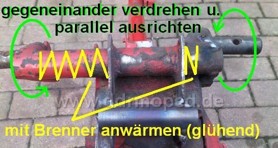

Sperber 69, kann es sein, dass Dein Fußrastenträger schief ist, also die Fußrasten verdreht bzw. gegeneinander verwunden sind? Das sieht mir nämlich ein bisschen so aus.
Falls ja, dann kann dein Freund den Fußrastenträger vielleicht nochmal mit einem Brenner auf beiden Seiten etwas anwärmen (glühend), damit man die Rasten mit einer großen Rohrzange etwas verdrehen und richten kann. Pass aber auf, dass hinterher noch der Fußbremshebel dort leicht durchgeht, also das Fußrastenträgerrohr nicht in seiner Längs-Achse verbiegen.
Hab ich auch so gemacht. Besser man korrigiert sowas, bevor man lackiert hat oder sich später vielleicht ewig über die schiefen Fußrasten ärgert und draufsitzt wie ein Hanghuhn. laugh.gif

Ja der Fußrastenträger ist leicht verdreht, aber das ist nur minimal! Ich bin mit dem Star mal gefahren kurz nachdem wir ihn gekauft haben. Das merkt man garnicht wenn man drauf sitzt!
Trotzdem Danke für den Hinweis.

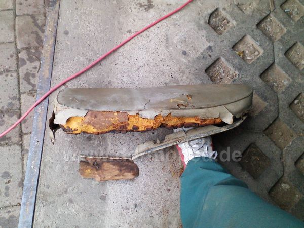

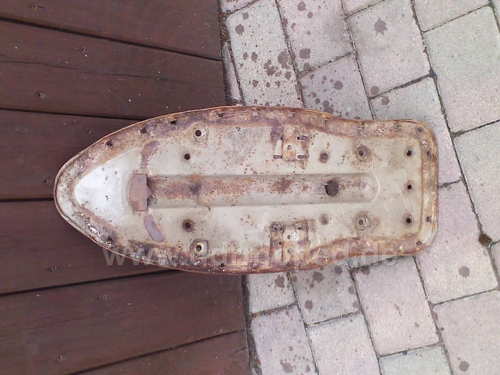

Ich habe dann heute auch meine Sitzbank abgezogen. Die Bank habe ich vor längerer Zeit bei einem Kumpel in der Scheune mal unterm Holzstapel gefunden. Ich hab gewusst das man die irgendwann nochmal zu was gebrauchen kann! wink.gif
Das ist noch eine Sitzbank mit den angenieteten Aluzierleisten. Das Bodenblech ist ganz schön rostig, der Bezug ist knüppelhart und eingerissen, das Polster kam mir beim Abziehen schon entgegen gebrößelt. Und hat auch ganz schön gestunken, wer weis was das in seinem Leben alles aufgesaugt hat! wink.gif
Aber sehr gut ist schon einmal, das Bodenblech ist NICHT Durchgerostet oder eingerissen! Also muss das nur gestrahlt und neu Lackiert werden! Das Schanier und der Schließhaken sind auch noch gut. Das Simsonschild ist auch noch dran gewesen! thumbsup.gif
Polster, Bezug und Halteriemen brauche ich neu! Das Polster bekommt man ja noch Problemlos! Aber wie sieht es bei dem Bezug und dem Halteriemen aus? Gibt es das in irgendeinem Shop oder muss ich deswegen beim Sattler teuer was in Auftrag geben? Ich will dann wieder einen grauen Bezug mit passendem Halteriemen.

Bodenblech von unten

Unterseite:

Unterseite:

Zeig mir doch bitte mal den alten Sitzbankbezug.
Die Sitzbank ist nur zum Teil richtig für das eigentliche Baujahr 1970.
Die Aluleisten gabe es an den Sitzbänken nur bis Anfang 69.
Beim Baujahr 1970 gehört die Bank wo du hast, mit grauem Sitzbankbezug und Simson Schildchen hinten ran.
Wenn du einen passenden Sitzbankbezug in grau haben willst, dann schau mal Hier rein und wende dich an das Mitglied Isolator. Sein Sattler wird dir sicherlich auch einen Bezug anfertigen. wink.gif
Beim Polster empfehle ich dir entweder ein originales zu nehmen oder du kaufst dir DAS hier. Die Qualität ist sogar noch etwas besser als ein originales Polster.

Ich denke mal das bei der Reihenfolge Schweißen/Strahlen jeder seine eigene Philosophie und eigenen Erfahrungen hat. Ich hatte es bis jetzt immer so gemacht und hatte auch nie Probleme. und Wenn man die zu schweißende Stelle richtig blank und sauber macht spricht aus meiner Sicht nichts dagegen. Aber das kann ja jeder machen wie er will. smile.gif
Hier der alte Bezug, Ich denke mal da kann man nichts mehr retten. Der ist überall schon knüppelhart und hat ziemlich große Risse

Als Schablone für den neuen Bezug, den Dir Oma auf ihrer alten Singer-Nähmaschine für 'ne Pulle Eierlikör aus einem geeigneten Kunstleder-Fetzen näht, taugt der olle Bezug allemal noch. wink.gif

QUOTE (Sperber69 @ 13.07.2011, 18:39)
Tja, der Bezug ist durch Aushärtung mehrfach gerissen und gebrochen - da helfen keine Zaubermittel mehr. Der muß nach der Restaurierung bei Ausfahrten tatsächlich zuhause bleiben... sad.gif hmm.gif

Die Idee ist natürlich auch nicht schlecht! Nur man muss dazu auch erstmal die passende Oma finden wink.gif Meine hat ihre Nähmaschiene leider nicht mehr. Dann müsste ich auch erst Kunstleder in der passenden Farbe besorgen. Und Rentner haben ja auch so immer schon ein kleines Zeitproblem! wink.gif laugh.gif
Für meinen Star Bj. 1970 bräuchte ich dann auch sicherlich einen Bezug in der anderen Form, also ohne Naht an der Oberkante.!?
