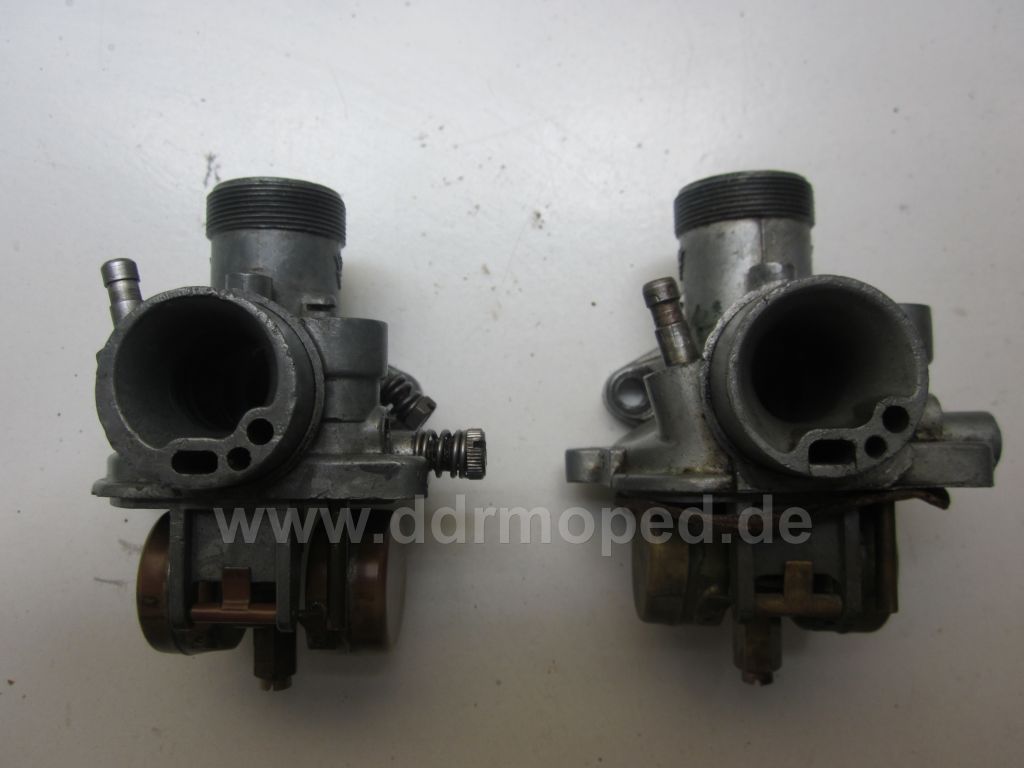

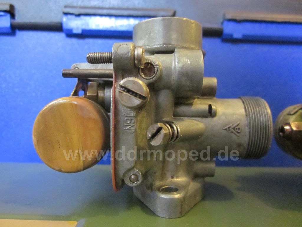

Hallo, ich hab hier einen Vergaser mit der Bezeichnung 16n1, keine weitere Ziffer, siehe Foto...handelt es sich hierbei um einen 16n1-1 oder wie ?
Hab heute festgestellt das an meinem Patinastar ein 16n1-8er hängt, läuft auch wunderbar, ich tippe aber mal das er mehr frisst, oder ?
Würde mich freuen wenn ihr mir helfen könntet..hab schon mei den Oldenburger Mopedfreunden geschaut, aber nicht wirklich was gefunden, die Vergasertabelle ist ja wunderbar, aber ich muss erstmal wissen was ich hier vor mir habe smile.gif

Es handelt sich hier um einen 16N1-1 Vergaser. Die 1 wurde bei den späteren Vergasern gerne weggelassen. In den Star von dir gehört ein 16N1-6 rein, mit dem -8er kann er normal nicht 100% laufen.

-1 und -6 unterscheiden sich aber nur in der Bedüsung, oder? Also entsprechend -6 bedüsen, und gut?! hmm.gif

Stimmt. Aus einem 16N1- ohne weitere Prägung lässt sich ein -1 oder -6 machen. thumbsup.gif

Jetzt möchte ich erst mal ein Foto von hinten (Luftftilterseite) sehen .

Beide gleich, dürfte doch hinhauen, lediglich die Einstellschrauben sind verschieden, oder ? Hab nun ein Düsenaustauschset inklusive neuer HD bestellt und werde ihn umbauen.

Die Ausführung mit der grossen Leerlauf-Luft-Regulierschraube taugt eher was . wink.gif

QUOTE (bambuddha @ 05.07.2011, 14:53)
Dein linker ist ein 16n1-1 zu verwenden am SR4-2 und KR51 von 65-67.
Der rechte scheint ein 16n1-6 oder -3 oder gar -2(für Tümmler) zu sein aus der Ersatzteilproduktion ab den 80er Jahren(wegen der Umluftschraube)
Dirk
Du Kannst sie gerne Testen

Ja, aber nun nochmal auf meine Frage zurückzukommen...kann ich den "umdüsen" ?
Der rechte Vergaser ist an meinem Patina-Star original verbaut gewesen, auch mit 16n1-6 geprägt.

Prinzipiell schon lediglich die Lufteinlaßseite ist bei den 16n1-1 etwas anders ich meine auch etwas enger das sieht man ja im vergleich ganz gut.
Ich meine tus einfach wirst doch sehen ob er vernünftig läuft.
Das Venturirohr ist auch etwas anders .....

QUOTE (bambuddha @ 07.07.2011, 21:53)
Baue den 16N1 auf 16N1-6 um das geht probemlos und damit läuft der Star auch.
Der 16N1 und der 16N1-6 unterscheiden sich normal nur durch die Bedüsung. das Gehäuse ist gleich. Dein 16N1-6 ist schon einer der späteren Generation und deswegen hat der auch schon die kleine Leerlauf-Luft-Regulierschraube. Besser sind aber die Vergaser mit der großen Regulierschraube, wie es Alex bereits geschrieben hat.
Gruß Jörg

Eben ! Die mit der kleinen Regulierschraube (mit O-Ring) sind echt der letzte Dreck ! mad.gif
