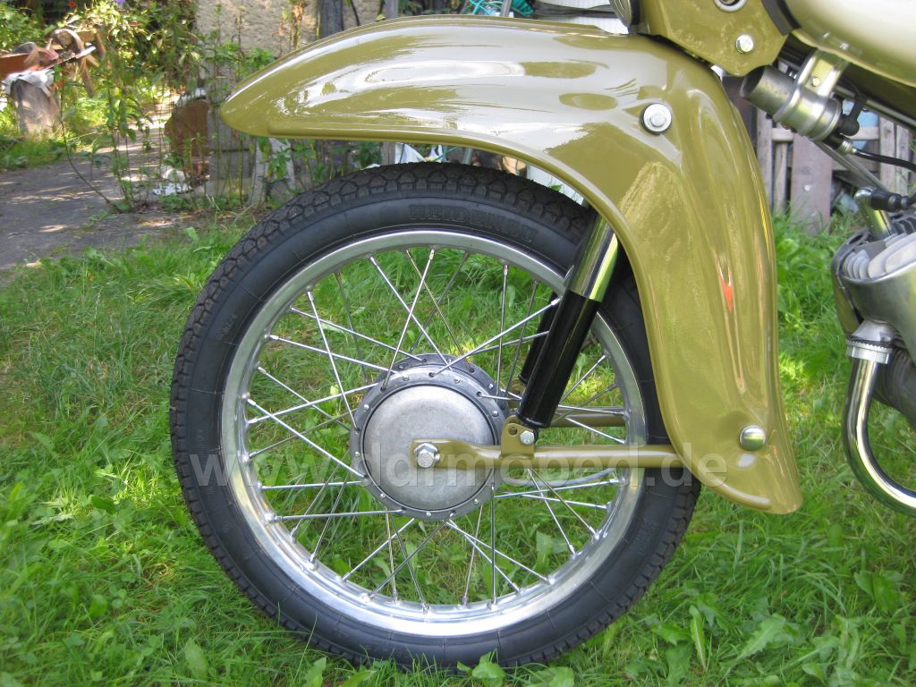

Wegen des Einspeichens der Felge fiel mir noch ein, dass es ja verschiedene Speichenmuster gegeben hat. Da sowieso alles neu gemacht wird mit Originalteilen, sollte es dann auch gleich korrekt gemacht werden. Daher würde ich gerne erfahren, wie denn am Habicht Ende 73 die Verspeichung war. Es schien ja einmal eine Sparvariante mit einfach gekreuzten Speichen in den 70ern gegeben zu haben. hmm.gif

Die Speichen sind doppelt gekreuzt.
Dies Räder mit einfach gekreuzten Speichen wurden nur mal ganz kurz und zwar von April bis Dezember 1976 verbaut. Ab Januar 1977 wurden die Räder wieder ganz normal mit doppeltgreutzten Speichen ausgeliefert. Man bemerkte, dass die Felgen mit einfach gekreuzten Speichen nicht stabil genug waren und nach und nach die Speichen gebrochen sind und somit das Sicherheitsrisiko einfach zu hoch war.
Speichen für einfach gekreuzte Speichen bekommt man sowieso normal eigentlich nicht mehr und wenn dan nur noch ganz wenige Altbestände.
Jörg
Geschrieben am: 09.10.2011, 21:36
