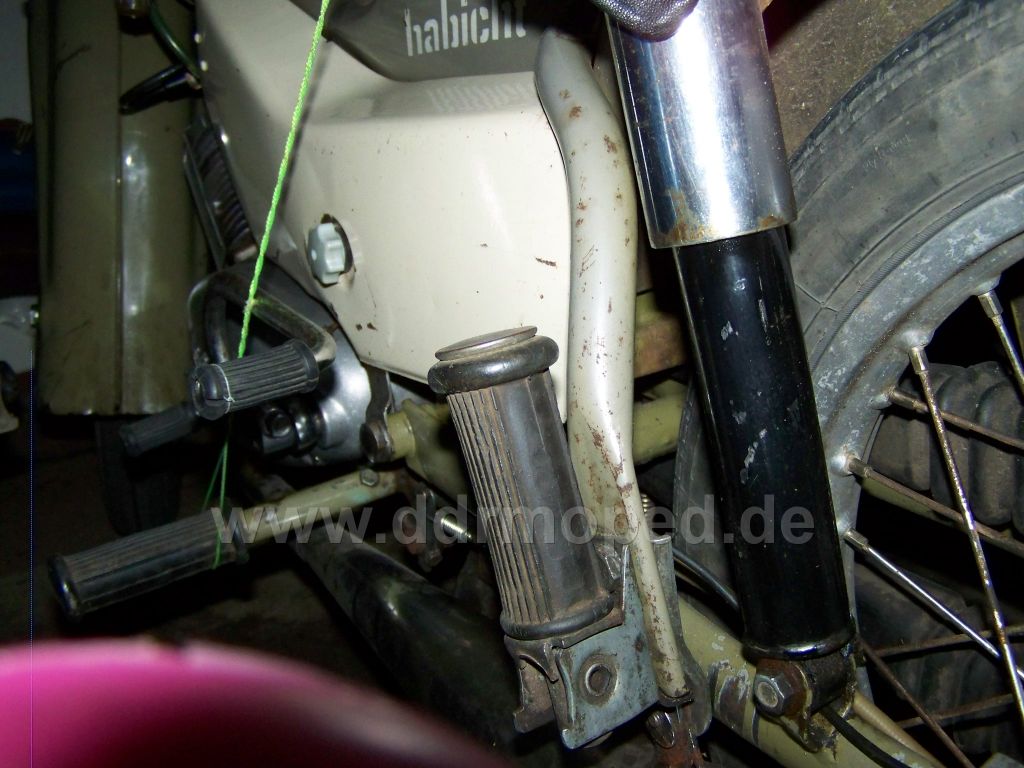

Geschrieben am: 14.10.2011, 19:22
Hier mal ein Teilbild meines '73ers vor der Demontage . Die Soziusraste auf der rechten Seite fehlte schon, als ich ihn im Sommer 2004 kaufte .

Also, wie ich schon eine Seite vorher erklärt habe, habe ich an meinem frühen 73er (übrigens Rahmennummer 36.63247 ) noch die Fußrasten mit längsriffelung.
Und ich bin mir recht sicher das die noch auf beiden Seiten original verbaut sind. wink.gif
