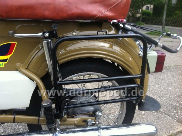

Von welchem Fahrzeug stammt eigentlich ursprünglich mein Seitengepäckträger? Ich vermute eine MZ ES...?!
Konrad
Lasst uns das Straßenbild mit originalen Fahrzeugen bereichern!
Geschrieben am: 05.10.2012, 13:20
Beiträge: 4434
Der Gepäckträger sieht aus wie vom S50 bzw. S51.
die 150'er MZ Gepäckträger sahen ganz anders aus. Die waren starr, ließen sich also nicht hochklappen.
