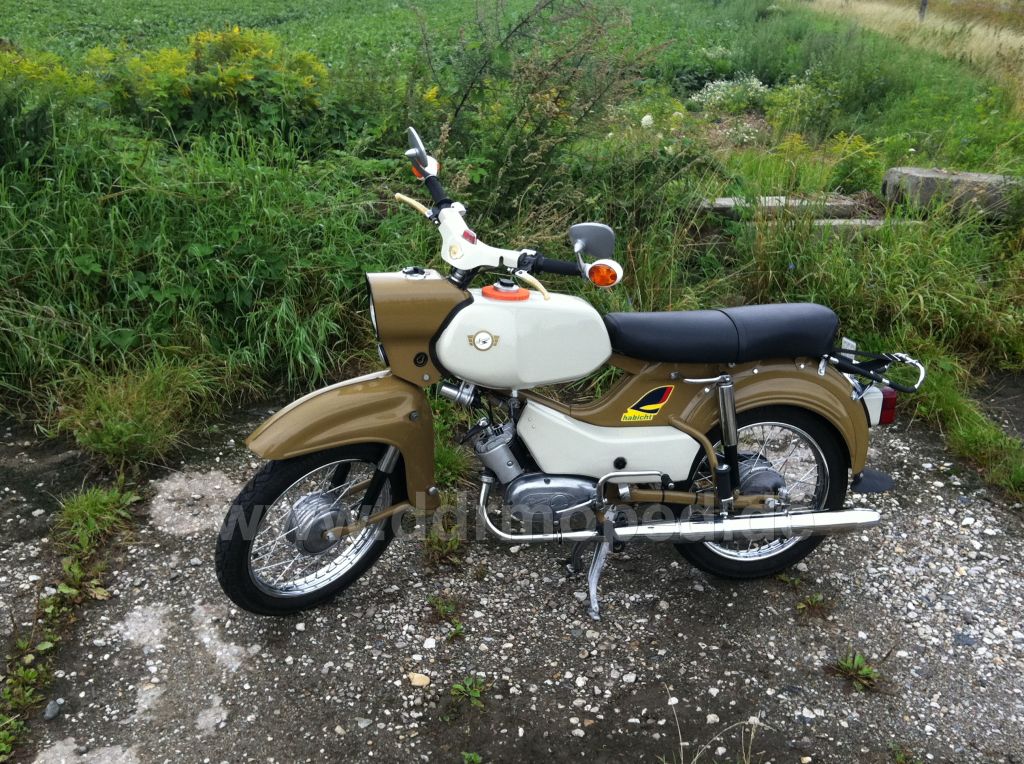

Mit dem Sitzbankbezug habe ich ja hier ein Thema angesprochen, dass schon vielen scheinbar auch Sorgen bereitet hat. Ich würde vielleicht dennoch lieber auf die Suche nach einem sehr gut erhaltenen DDR-Bezug gehen, als mir etwas neu drucken zu lassen.
Anbei noch mal ein Foto vom Habicht auf Tour, da er technisch jetzt fit ist, nicht Öl mehr leckt und nebenbei noch einige neue Originalteile bekommen hat. Dem Ideal eines Original-Habichts kann er damit sicher nicht entsprechen, aber er sieht zumindest sehr danach aus. Und mal ehrlich, die vielen Leute, die mich bisher darauf auf offener Straße oder im laufenden Verkehr darauf positiv angesprochen haben, haben die kleinen Details wie Sitzbankbezug, Farbe der Bowdenzüge und Griffarmatur z.B. nicht bemerkt. Das wissen sogar, wie ich gemerkt habe, sogar ehemalige Habicht-Besitzer nicht, sondern evt. nur eingefleischte Fans hier im Forum :-)
Dennoch, wenn ihr noch Tipps habt zum original machen, bitte legt los! _clap_1.gif

Zumindest ist erstmal ein Spiegel zu viel dran . Nämlich der rechte . Dann sind's noch Nierenspiegel ! Ein No Go für dieses Baujahr ! biggrin.gif

Ja,,,so langsam habe ich mir die beiden auch übergesehen, aus Sicherheitsgründen will ich aber zwei haben. Aber ich liebäugele damit sie gegen 1-2 originale baujahreskonforme Spiegel zu tauschen: Welcher Spiegel müsste Original an den End-73er? Die silber-farbenen, eckigen 16:9-Slusia oder schwarze eckige?

Habe mir meine Frage heute selbst beantworten können durch einen Blick in die damaligen Werbeprospekte vom Habicht:
Es gehört ein eckiger, silberfarbener Slusia-Spiegel aus Metall dran. Es gab zwar noch eine Ausführung mit Plastik-Spiegelgehäuse und Metallarm, aber ich bevorzuge die ganz aus Metall. Diesen Spiegel habe ich mir bereits zurücklegen lassen.
Dann werden in einem Ritt noch die Griffarmaturen ausgetauscht in originale aus grauem Material.
Ich würde sagen, dann habe ich zu 98% das Maximum herausgeholt aus dem Burschen.
Ich suche nur noch ein Goldstaub-(?)Teil: Einen originalen Kennzeichenhalter vom Sperber. Diesen möchte ich unterm Rücklicht anbringen, d.h. an den beide Schrauben vom Spritzschutz.
Wer hat, bitte unbedingt anbieten, zahle gute Preise für gute Ware! cool.gif

Die Fußrasten für den Sozius müssten einen länglich geriffelten Gummi haben? Bei mir ist nur der die kurze Riffelung, d.h. parallel zum Fahrzeug. Ist das wieder ein "Goldstaub"-Teil, die originalen Soziusfußstützen mit Gummis?
Die Farbe der Sitzbank von innen (Sitzbankblechinnenseite) ist bei mir schwarz. Ein Händler meinte die Bank sei original, aber evt. schwarz lackiert worden.
Was sagt ihr zu diesen beiden Punkten? Wie müsste es original sein?

Als originale Neuteile sind die Soziusfußrasten schon ein Goldstaubteil, aber hin und wieder bei ebay zu bekommen.
Du brauchst die offenen längsgeriffelten Fußrasten mit der Metallplatte am Ende. wink.gif
Das Sitzbankblech muss grau lackiert sein.

So, mein Habicht hat heute das neu lackierte Knieblech verpasst bekommen! Er strahlt gleich in einem ganz anderen Lichte. Irgendwie mehr der Charme der Ost-70er tongue.gif Ein paar Verbesserungen werde ich Ende des Monats noch durchführen, z.B. die Griffarmaturen austauschen, originaler Slusia.Eckspiegel und Kennzeichenhalterung. Andere Sachen wie die originale Sitzbank(bezug!!!), originale Soziusrasten, graue Bowdenzüge und Klarlack-Wasserabziehbilder anstelle von Aufklebern werden vielleicht mal irgendwann folgen, wenn ich wieder Zeit habe. Melde mich ersmal die Tage ab, es geht morgen nach Fernost, wo ich sicher keine Simmen sehen werde biggrin.gif
