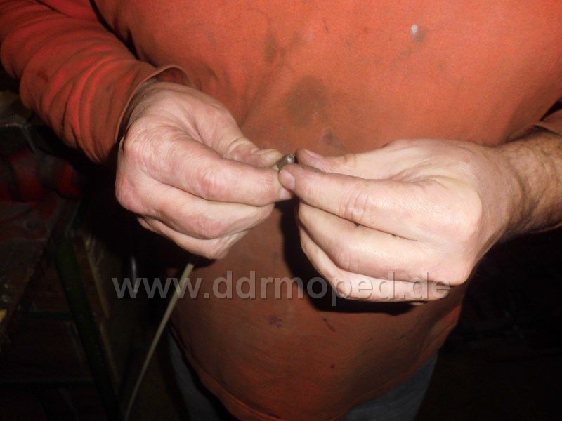

Hier mal eine kleine Doko ,wie man aus alten defekten Bowdenzüge was machen kann. wink.gif

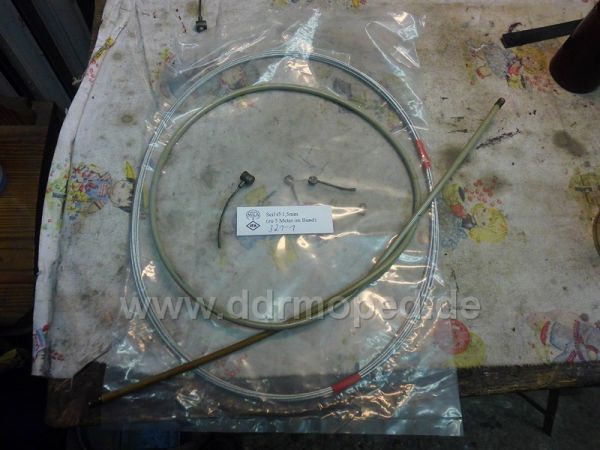

Material beim Mopedfuchs bestellt und los gehts
Emme

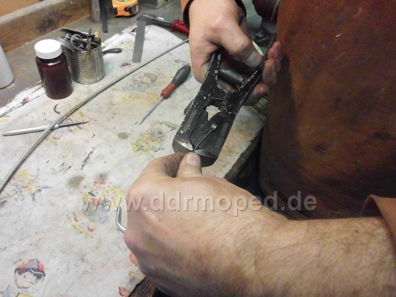

Endkappen von alten Zeug entfernt cool.gif kostet ja sonst was

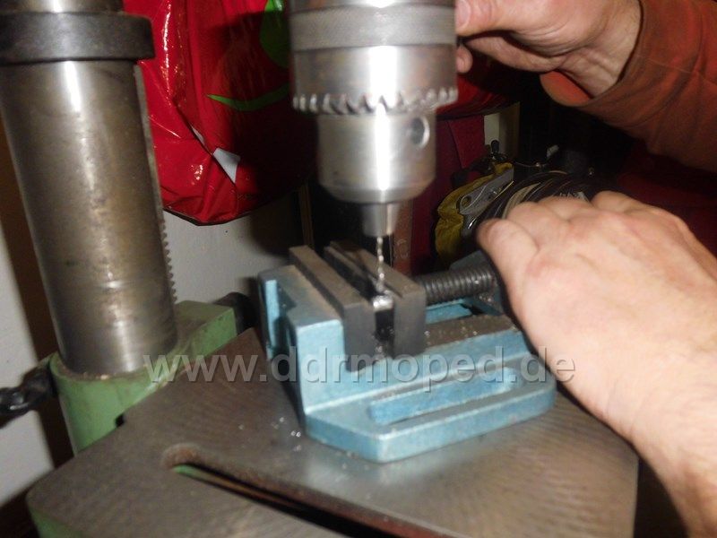

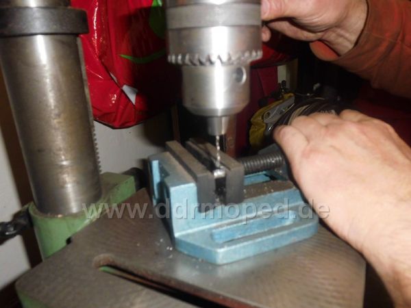

Mitglied seit: 22.01.2009
ausgebohrt und gesäubert
