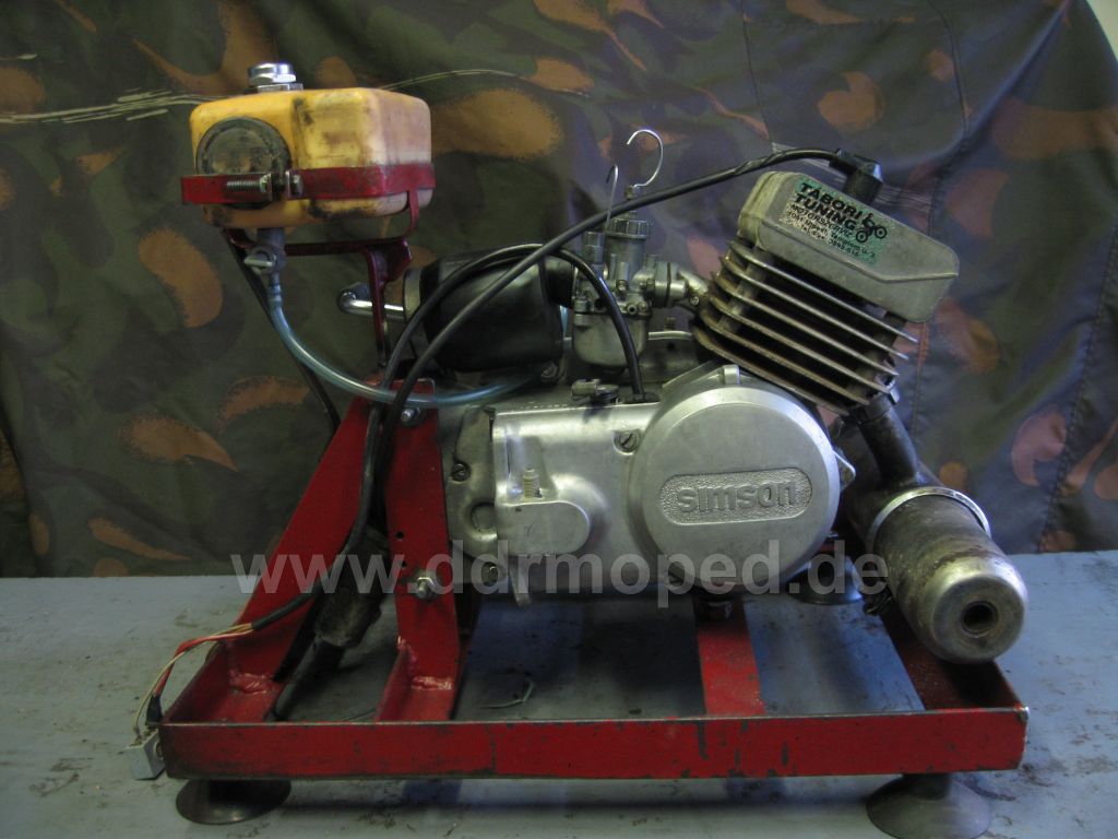

hier
Gruß Basti

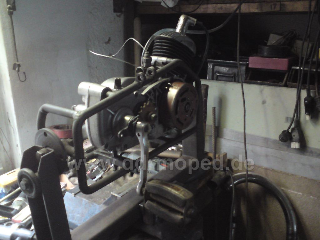

Ich hab da auch was. Es ist ein Montagebock für RH50-Motoren.
Ob die Motoren darin probegelaufen sind weiß ich nicht, aber ich mache es jetzt.
Grüße Gerald
MarioE
Geschrieben am: 06.09.2011, 10:32
Beiträge: 61
Mitgliedsnummer.: 4193
Mitglied seit: 06.02.2011
Na das ist ja super.
Schön das der Fred noch mal hochgeholt wurde.
So in die Richtung hatte ich auch gedacht.
@ s50b2e
Echt stark, so werde ich es wohl auch realisieren.
Da kann ich wieder mal basteln. Manchmal brauch ich nur einen Gedankenanstoss.

@ essiquäler
Na das Teil hat ja was. Sieht aus als wenn es früher Verwendung in den Werkstätten hatte?
Ich würde es versuchen als Montage- UND Anlasserstand zu benutzen.
Obwohl ich noch nicht so recht weiß wie der Motor gespannt wird wenn er gespalten ist
und ich in der linken Hälfte montiere?
Wäre es möglich noch ein paar Fotos einzustellen oder per PM/Mail an mich?
