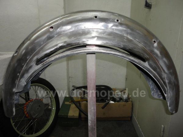

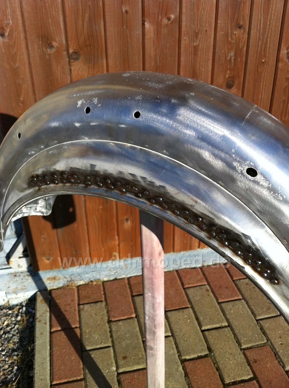

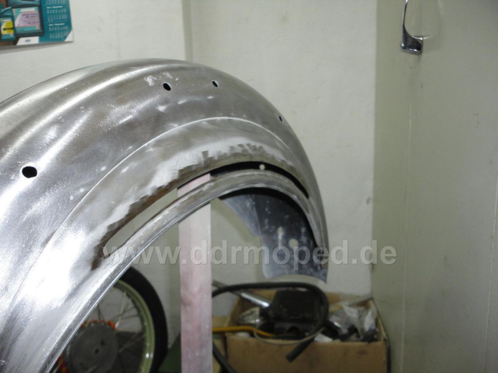

Geschrieben am: 18.03.2012, 21:54

Mopedtobias
Geschrieben am: 18.03.2012, 22:21
Beiträge: 1756
Mitgliedsnummer.: 341
Mitglied seit: 08.10.2006
Gefällt mir. thumbsup.gif Wenn man nicht das passende Schutzblech hat, wird eben eines angefertigt. Ich bin gespannt wie du den Schlitz verschließt. Einen Streifen einheften und dann verzinnen, oder den Streifen komplett verschweißen? Zur Perfektion müsstest du das Verstärkungsblech am hinteren Ende auch noch auf "früher" trimmen.
Gruß Markus
Gruß Markus

Ja dort werde ich Blechstreifen einheften und den Rest werde ich verzinnen.
Gruß Lars
Geschrieben am: 20.03.2012, 01:36
Gott sei Dank ich bekam ein passendes "altes" Schutzblech . Vor der Restauration war noch das Einheits-Schutzblech ab März 1966 dran .

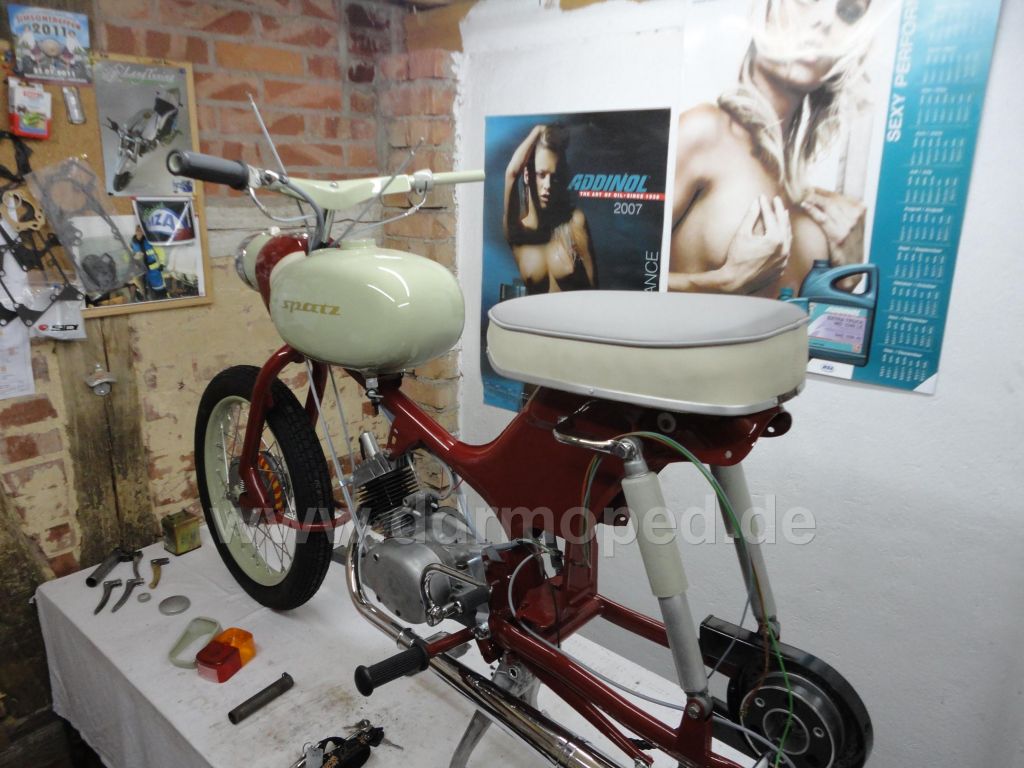

So habe mal wieder etwas weiter gemacht.
Gruß Lars

Da beneide ich Menschen wie dich, die die Fähigkeit dazu haben. Hut ab thumbsup.gif
Geschrieben am: 25.03.2012, 18:25
