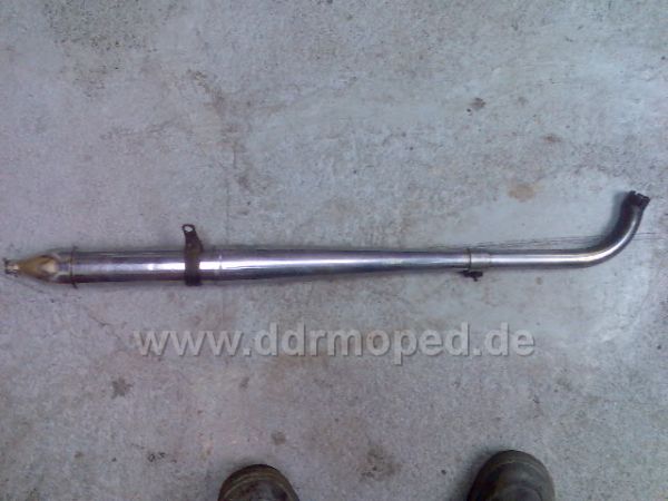

Hallo kakerlake,
ich hab einen SR2 Auspuff Umbau fürs mofa, die haben dort den krümmer umgeschweißt das der auf den Zylinder past und eine fette beule reingemacht damit der Städer nicht anschlägt, wenn deiner noch gut ist das Rohr nicht verbogen u der chrom noch relativ in schuss können wir gerne tauschen wink.gif
grüße mäddin

der krümmer im Detail...
Martin
mäddin
Geschrieben am: 30.07.2011, 11:43
Beiträge: 157
Mitgliedsnummer.: 4081
Mitglied seit: 27.12.2010
und die Beule.
Martin

Bei meinem O-Auspuff wurde der Krümmer im Endtopf neu eingeschweißt und die verzinkung war nichtmehr gut. Deshalb hatte ich den mit Auspufflack schwarz lackiert.
Mir ging es hauptsächlich um die Ausführg der Umbaumaßnahmen und was es da für Möglichkeiten gibt.
Meinen O-Auspuff möchte ich noch behalten. Ist ja am Mofa verbaut und ich brauche es jeden Tag. wink.gif
Wenn ich mir aber so die fette Delle in deinem Auspuff ansehe, denke ich daß ein langer SR2 Krümmer und ein kurzer Auspuff vielleicht doch die bessere Wahl wären. Aber danke fürs zeigen! thumbsup.gif

Guck mal in den Aufbaufred meines Mofas: KLICK
Einfach ein Stück vom 28er Krümmer an den Mofakrümmer geschweißt...
Mein Mofa lief(war nur mein Eindruck) mit dem kurzen SR2-Auspuff am besten. Der Hauptständer hat dort auch nirgends angeschlagen.
Der vorher montierte lange SR2-Pöff besaß allerdings eine leichte "Kerbe", aber lang nicht so heftig wie im hier schon gezeigten Bild.

Wie dick ist der Anschluß für den Krümmer beim SL1 Zylinder und welchen Durchmesser hat ein normaler SR2 Krümmer. Da wäre es doch das beste den SR2 Krümmer so umzubauen daß er direkt an den Anschluß passt ohne dünnen "Flaschenhals".

Der Außendurchmesser des Essikrümmers beträgt, wie bei allen anderen Modellen, 28mm. Innen demnach 26mm...
Hab am Mofa grad nach gemessen(es steht bei mir im Zimmer _clap_1.gif ), der Anschluss am Zylinder hat 28mm Außendurchmesser.
Man müsste den Essikrümmer also etwas aufweiten am Anschluss, das hatte ich sogar mal versucht, was mich allerdings einen Krümmer kostete weep.gif ph34r.gif ...
