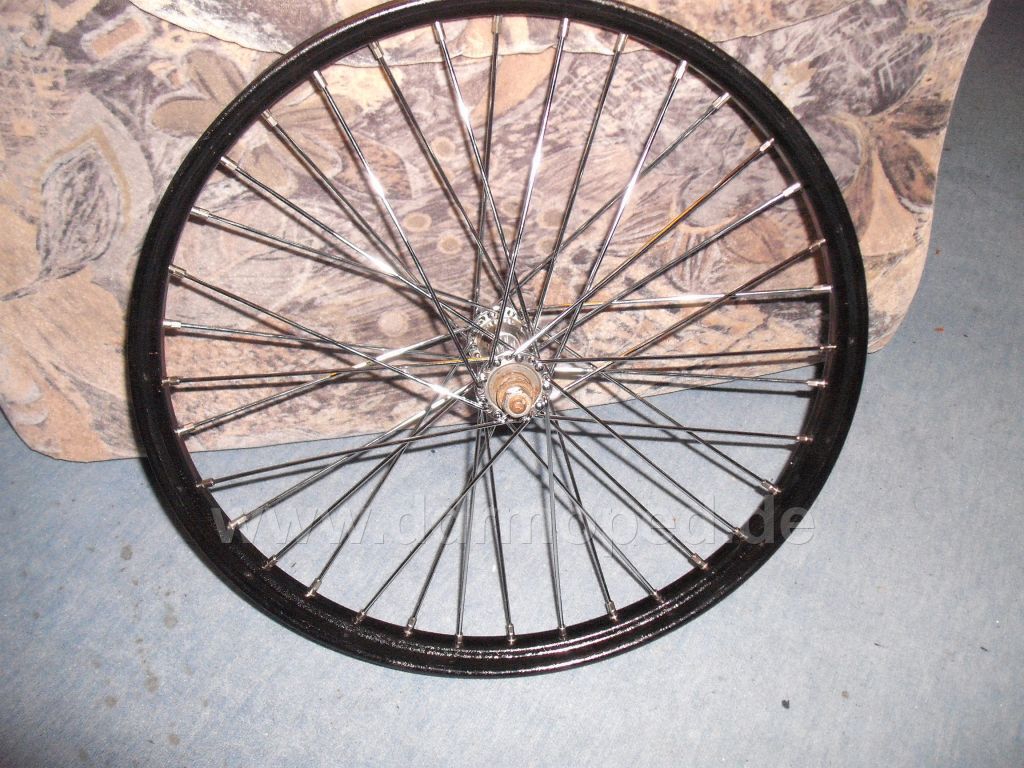

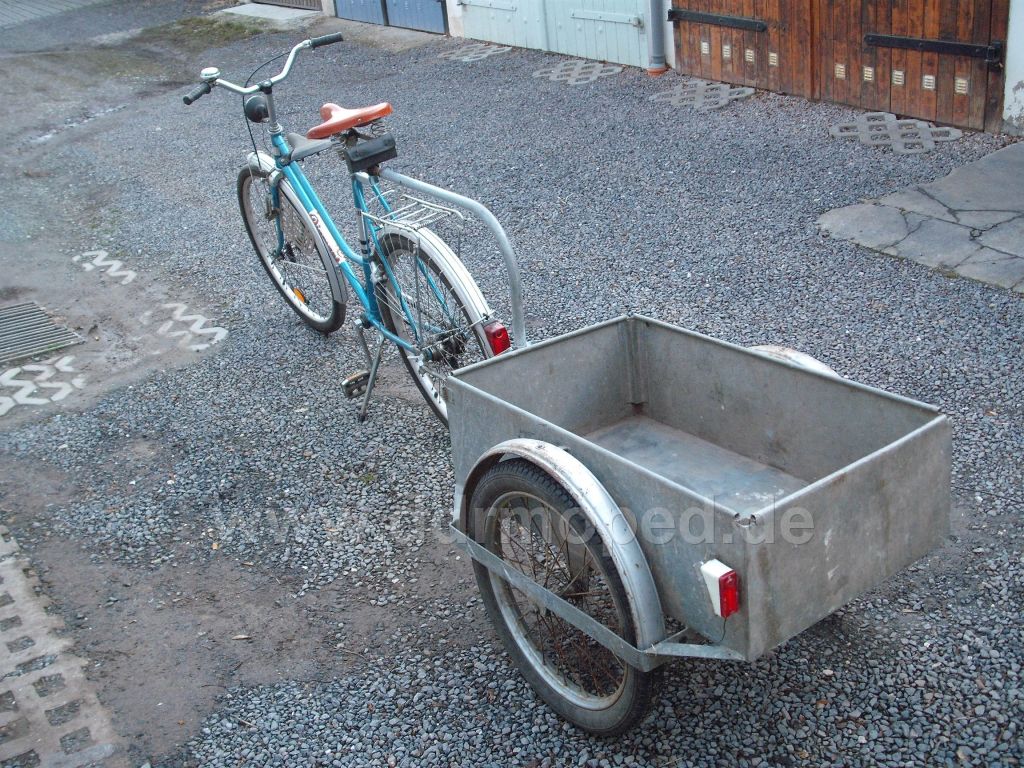

Da bei meinen /F ein Rad nicht mehr vertrauenswürdig aussah, ich dachte nur eine einzuziehen genügt, habe ich es komplett überholt. Also Felge entrostet und lackiert und einen Komplettsatz neuer chromblitzender Speichen eingezogen.
Hier das Ergebnis:

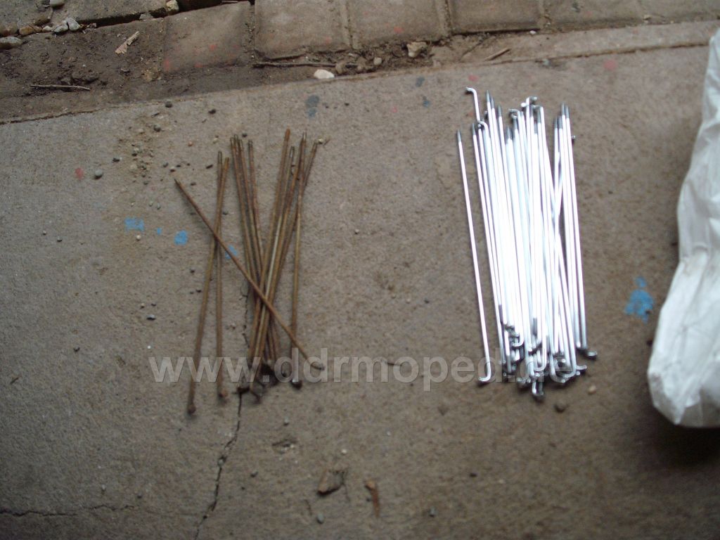

Natürlich auch der Schrott, da darf man nicht zimperlich sein:

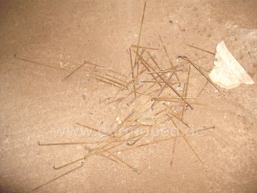

Nur wenige haben Überlebt...

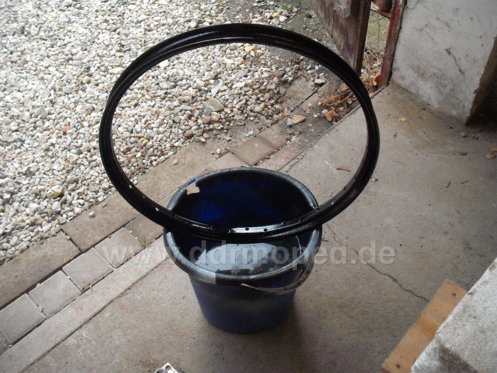

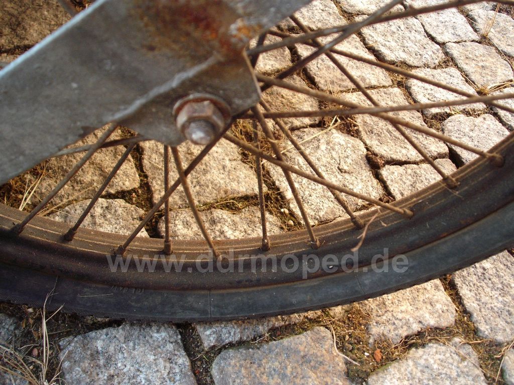

Obwohl es genug Händler gibt, welche Speziell für die Hänger verzinkte Speichen oder auch Edelstahlspeichen anbieten, habe ich mich wegen der Optik für Chromspeichen endschieden. Einige bieten sogar Rundumsorglos-Pakete an. Den im Regelfall sind nur frische Speichen nötig: O-Ton Ebay <Räder laufen leicht; halten Luft; übliche Altersspuren>. Die Felge läßt sich leicht entrosten, die Naben sind meist dreckverkrustet. Die Achsen brauchen nur frisches Fett.
Hier die Felge mit Lackierhilfe.:

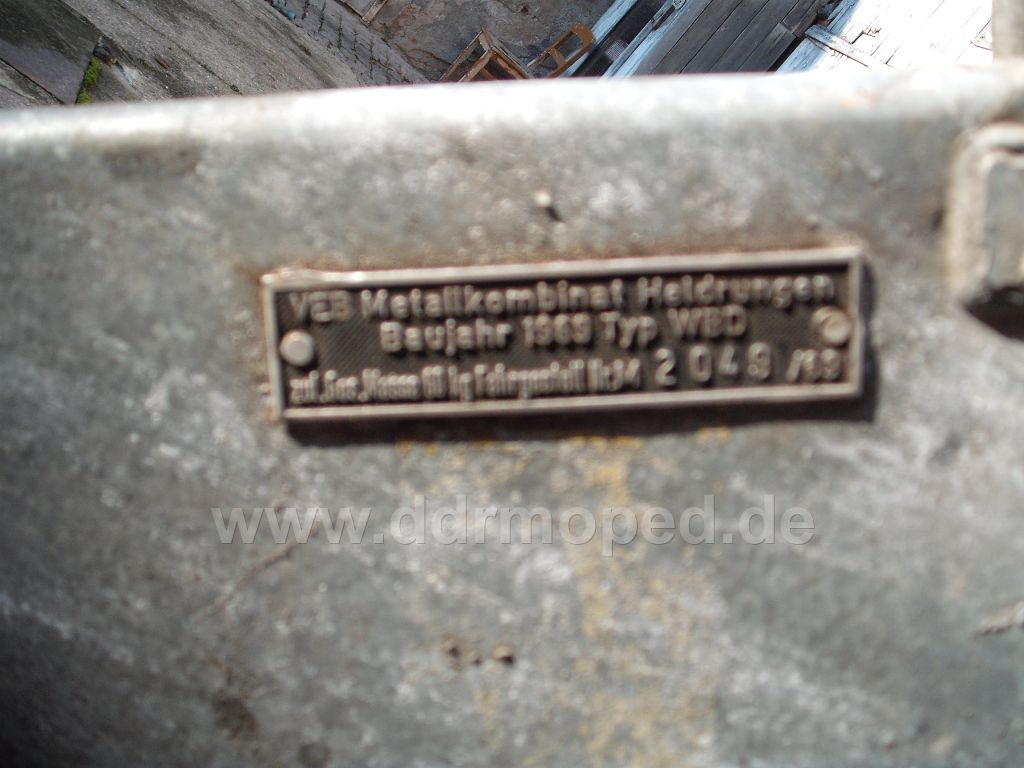

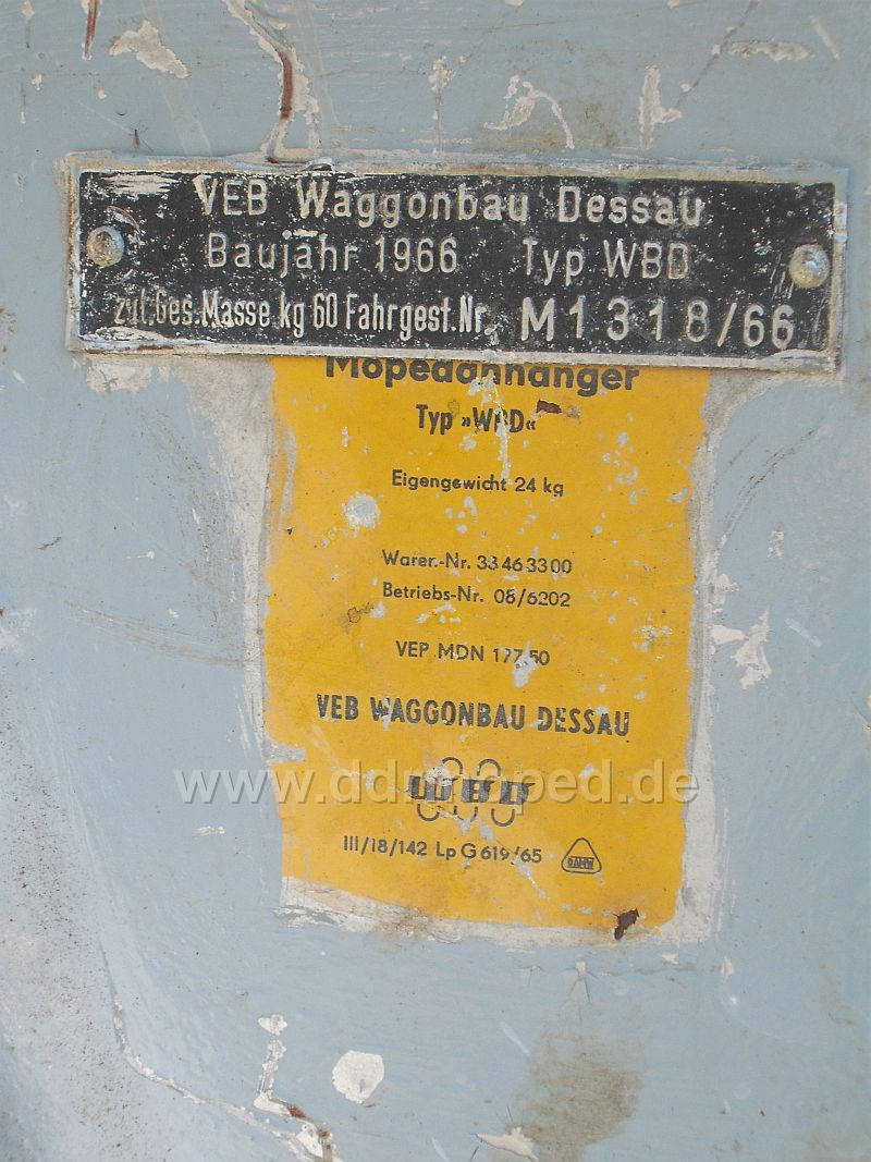

Die ersten Modelle dieses Types wurden in Wagonbau Dessau gefertigt und danach die Produktion nach Heldrungen ausgelagert. Deshalb gibt es auch welche mit mit WBD in der Typenbezeichnung. Diese WBD's hatten aber 2 Zierlinien in der Felge.

Wo ich mir den /F geholt habe, stand auch ein WBD mit zum Verkauf. Der Verkäufer hatte nichts gegen Fotos. Hier die Räder

Achso, wegen der Unschärfe des WBD-Schildes, ich hatte wenig Zeit zum Knipsen und die Kompakten machen meist alles scharf, was uninteressant ist...

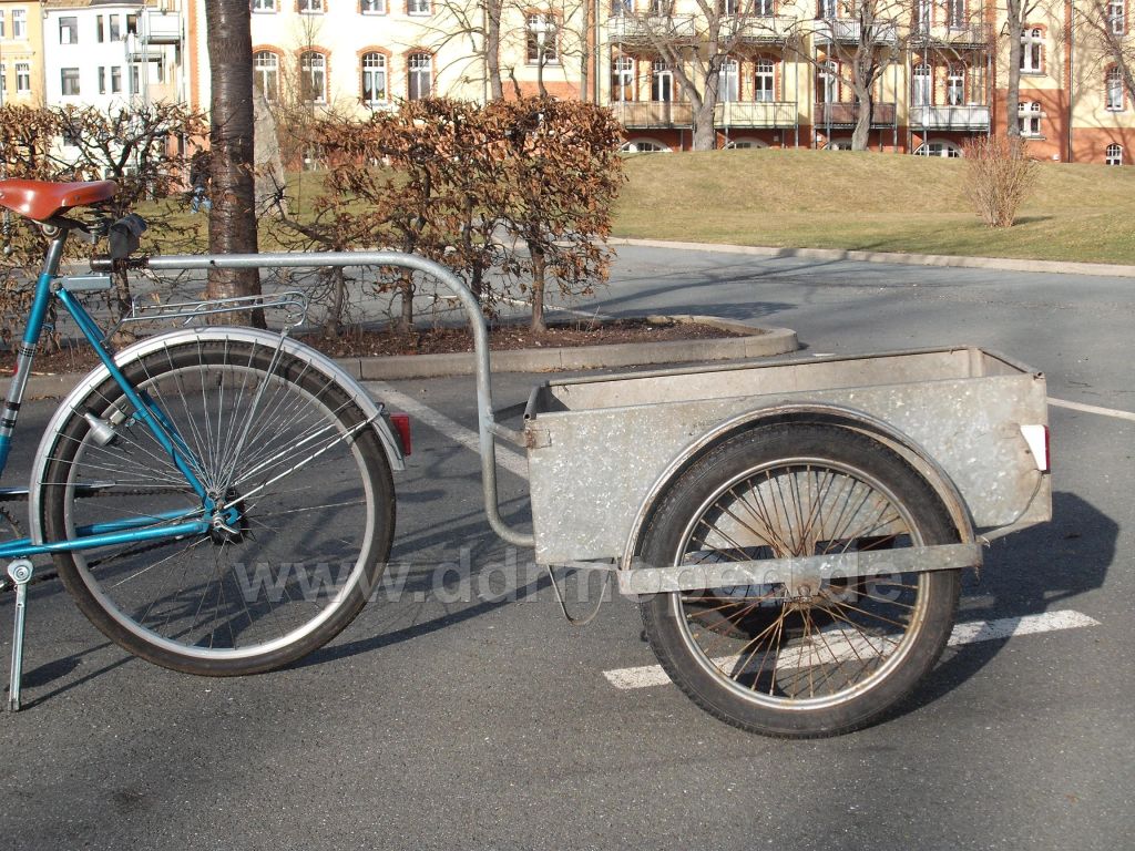

So hier ist der /F mit meiner blauen Dame zu sehen, selbe Ansicht wie das /M3 mit meinen Herren ( https://www.ddrmoped.de/forum/index.php?sho...ic=16318&st=15# ) :
