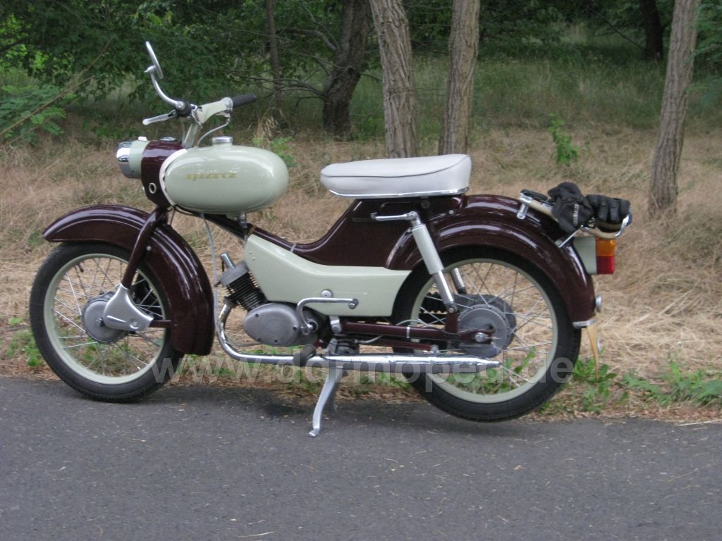

Also das ist meiner . Ist 'ne Arbeit von drei Jahren ! Aber, wie man sieht, hat sich's gelohnt . wink.gif
Wobei ICH es in drei Jahren geschafft hätte, nen originalen Sitzbankbezug und schönere originalere Reifen zu organisieren. wink.gif Auch eine Pfütze unter'm Motor würde ich meinem Spatz nicht gönnen...
mfG Christoph
Geschrieben am: 15.08.2011, 23:40
Beiträge: 12034
Es ist immerhin 'ne komplette Spatz-Bank ! Sie erfüllt ihren Zweck . thumbsup.gif
