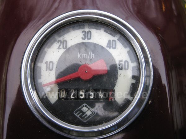

Zum Thema Tacho guckst du hier : wink.gif
