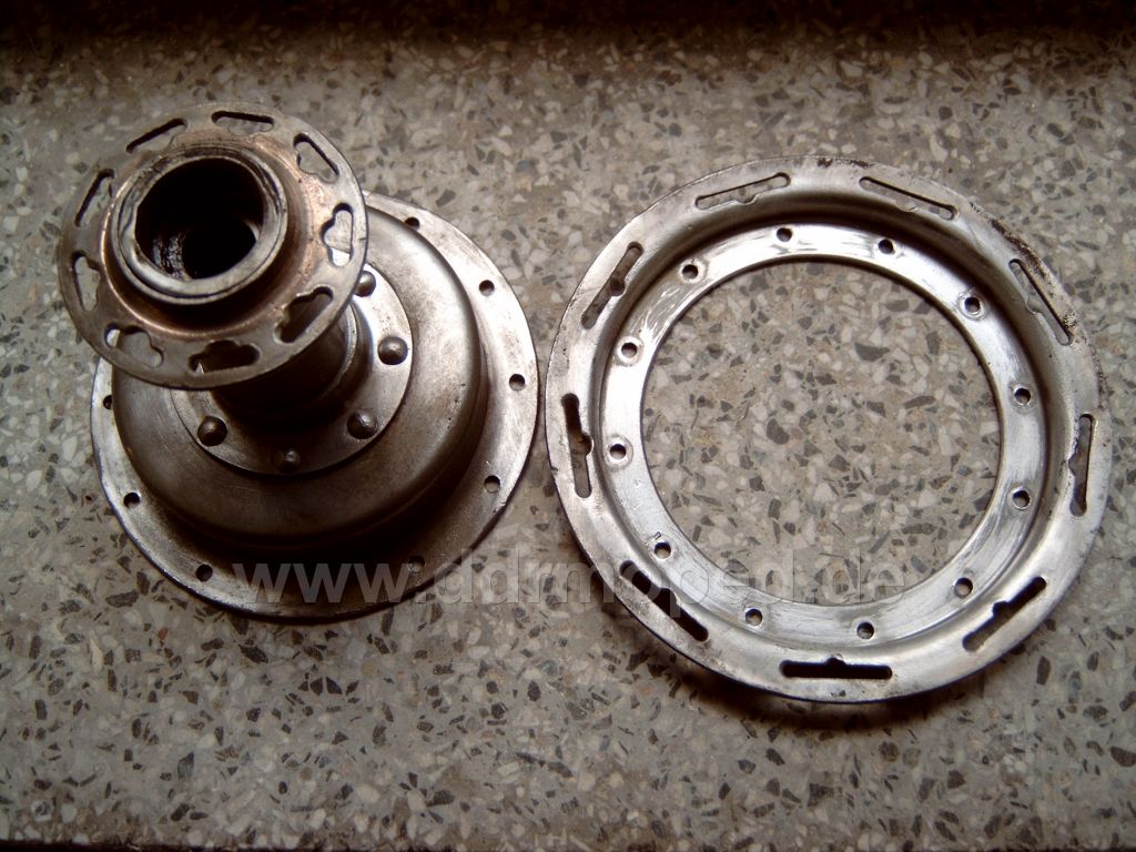

Hallo Jörg,
danke noch einmal für deine hilfreichen Tipps!
Ich lese derzeit zahlreiche Restaurationsberichte, deine speziellen Linkverweise werde ich mir dann gleich anschauen!
Warum sind deine SR1 Felgen eigentlich nicht mehr zu gebrauchen?
Die Felgen haben eine richtige "Acht" und sind in der Mitte gerissen. Anscheinend wurden die Felgen in der Mitte zusammengefügt.
Das mit dem Sattel fiel mir noch nicht auf, nach meinem Augenschein sollte er bis auf die fehlende Sattelfeder funktionsfähig sein. Aber den schaue ich mir anschließend noch einmal genau an!
Ein kleiner Erfolg ist mir schon gelungen, eben habe ich den Zahnkranz der hinteren Nabe entfernt. Dadurch kann ich jetzt auch gut die Nabe vorbereiten. Im Moment habe ich sie nur mit einem Drahtbürstensatz bearbeitet, die Feinarbeit werde ich mit Naßschleifpapier vornehmen.
Die Nabe war aufgrund der extremen Verschmutzung konserviert. Definitiv kann ich sagen: "Die Nabe hatte ab Werk keine galvanische Beschichtung!"
Trotzdem, werde ich die Nabe verzinken lassen.
Fragen:
- In der Nabe befindet sich ein kleiner Filzring, die Metallkapsel ist aber beschädigt!
Die Beschädigung war aber bereits. Läßt sich dieser Ring zerstörungsfrei entfernen, oder bekommt man hier ein Ersatzneuteil?
- Wie verhindere ich, dass die Lagerschalen mit verzinkt werden. Ich dachte an zwei Unterlegscheiben mit einer durchgeführten Schraube
- Die Bremsfläche wird unweigerlich mit verzinkt. Diese Zinkschicht könnte man mit Sandpapier wieder abschleifen. Ich sehe hier kein Problem.
Die Alternative wäre die Verchromung, aber überall liest man, dass die Chromqualität heutzutage schlecht sei. Insofern ist die Verzinkung der bessere Korrosionsschutz.
Aber jetzt werde ich wieder mich im Forum belesen!
Grüße Benjamin

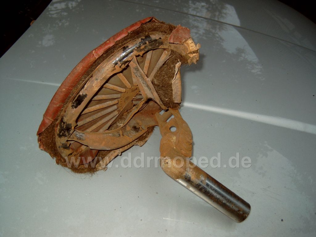

Ich habe mir eben den Sattel von Cloyds SR1 angeschaut, später werde ich nach so einen Ausschau halten!
Hier habe ich meinen noch einmal größer dargestellt.
Wenn ich die Druckfeder noch bekomme, sollte dieser Ersatzweise den "originalen" ersetzen.
Grüße Benjamin

In den Naben befinden sich die Lagerschalen für die Kugellager und der Staubschutz, das ist das Teil mit dem Filzring. Der Staubschutz lässt sich normal entfernen wenn man vorsichtig vor geht. Im Forum gibt es auch irgendwo ein Thema wo gezeigt wird, wie man diese Teile aufarbeitet, sollte man nichts neues parat haben.
Diese Teile kann man aber auch noch auf Teilemärkten bekommen oder man baut diese Sachen aus anderen Rädern aus, wo sie noch gut sind. Wenn du eh paar andere Räder brauchst, vielleicht hast du Glück und sie sind bei den nächsten Felgen in Ordnung.
Also ich würde die Lagerschalen vor dem neu galvanisieren heraus machen. Mit erwärmen der Nabe sollten die Lager problemlos raus gehen. Frag mal BlueKR50, wie er das mit seinen Naben beim SR1 gemacht hat. Und ich glaube mit Sandpapier wirst du bei den Naben nicht weit kommen. Da muss der Sand- bzw. Glasperlenstrahler ran.
Und schau dir mal den neuen Chrom vom BlueKR50 an, also wenn das keine Qualität ist, dann weiß ich auch nicht. wink.gif Belese dich auch mal in BlueKR50 seinem Aufbauthread, da kannst auch viele nützliche Sachen erfahren.
Schlecht verchromt sind heutzutage viele Nachbauteile. Lässt man aber selbst was in einer ordentlichen Galvanikbude machen, dann kommt auch was gescheites raus. Kostet halt auch dementsprechend. Deswegen auch der Hinweis, erst alle Teile die galvanisiert werden sollen zusammen sammeln und dann aufarbeiten und zusammen dort hin schaffen. Bei mehr Teilen gibts auch ein besseres Angebot sonst gehts finanziell ins Uferlose. Auspuff und Krümmer brauchst du übrigens auch noch was originales und der muss ja dann auch verchromt werden. Der Auspuff ist vom SR1 nämlich auch speziell aufgebaut.
Die Sattelfeder gibt es wieder neu, das ist kein Problem. Den Sattel kannst du dann also auch verwenden. Nur eine passende Sattelstütze bräuchest du noch.

Allerdings, es ist mir schon peinlich: Ich verstehe das Problem mit dieser Sattelstütze nicht... Wo genau wurde da etwas gekürzt, oder warum ist diese nicht einsetzbar?

Klar kannste auch nen Nachbauauspuff kaufen, ist halt dann kein SR1 Auspuff weil der wie gesagt Innen anders ist, siehe HIER
und der Sattel von dir ist die NR. 7 im Alle Sättel Thread.
Bitte schau dir das an, dann weißt du, was ich meine.
Ich sag dir ja, befasse dich erst mal näher mit dem SR1, denn so einfach ist alles nicht, wie du denkst. Der SR1 ist sehr speziell und wenn du es gescheit machen willst, dann brauchst du Zeit.

Danke! Ich verstehe jetzt, man hat die alte Sattelstütze gekürzt, um einen neuen Sattel montieren zu können.

Hatte ja schon geschrieben, dass die Sattelstütze ursprünglich mal vom richtigen Sattel war. Solche provisorischen Umbauten gab es früher öfter mal.
Eine passende Sattelstütze für den SR2 Sattel bekommt man aber noch problemlos.
Und ja, viele SR1 sind nicht original restauriert oder es fehlen einige Originalteile. Meistens passiert das aus Unkenntnis, weil man die passenden Teile nicht bekommt oder sie denjenigen einfach zu teuer sind. Nicht original restaurieren kann jeder aber die Kunst beim Restaurieren besteht ja darin, den SR1 wirklich wieder original zu bekommen, wie er damals vom Band lief. wink.gif
