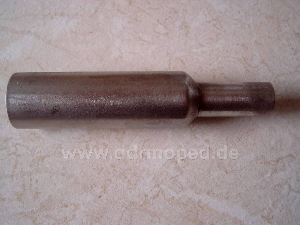

Ich habe mich an einer gefunden "Fingersattelstütze" versucht, die Oberfläche soll laut Angaben des Galvaniseurs poliert und absolut narbenfrei sein.
Grüße Benjamin

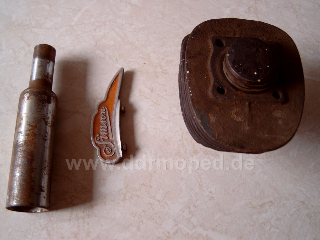

Ein Rarität fand ich auch: Den Reiter thumbsup.gif
Sogar ein intakter Zylinder lag noch unter anderen Teilen, wobei "intakt" heißt: Keine Ausbrüche der Kühlrippen.
Den kann ich ja schon mal zum honen geben. Die Kurbelwelle werde ich gleich mit regenerieren lassen. Dazu muß ich noch einige Abzieher mir beschaffen, um das Primär- und Sekundärrad abzuziehen und um die Gehäuseteile zu trennen.
Dichtungsringe bzw. Dichtungssets. gibt es im Teile- Shop.
