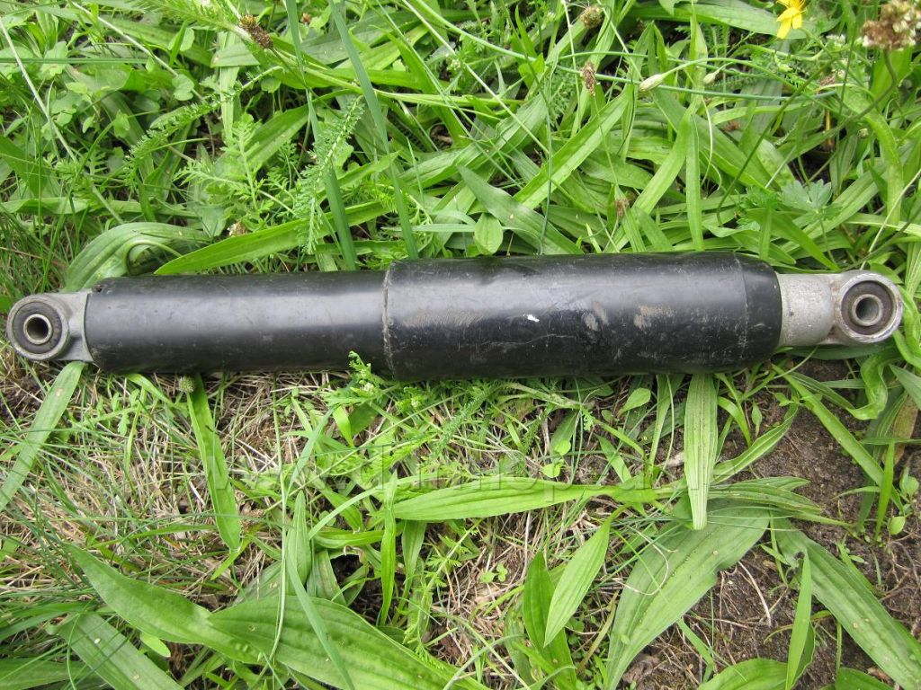

Hallo,könnt ihr mir sagen,ob dieser Stoßdämpfer an eine KR51/1K Bj. 77 gehört???
Danke!!!!!
Geschrieben am: 31.08.2011, 19:02
Beiträge: 4435
Nein, gehörte nicht dort dran. Die KR51/1K hatte hydraulische Stoßdämpfer.
Der Abgebildete ist jedoch ein mechnischer Dämpfer.

und ab welches Bj. gehören dann die mechanischen Dämpfer ran?

Meinst du speziell diesen? Also komplett schwarz? Ab etwa Mitte bis Ende 70er. Ab der /2 gab es die nicht mehr. Ich kenne jedenfalls keine /2 mit mechanischen Dämpfern. Die waren eh nicht besonders gut. Verschleißen schnell, also nicht besonders haltbar.

Die reibungedämpften Stoßdämpfer der letzten Ausführung (siehe dein Foto weiter Oben) wurden im Jahre 1974 an Star und KR51/1 verbaut. Bei der normalen KR51/1 wurden diese Dämpfer auch bis Ende der Produktion 1980 verbaut.
Die nachfolgende KR51/2 N hatte ebenfalls reibungsgedämpfte Stoßdämpfer, weil es die einfachste Ausführung der Schwalbe war.
Bei der KR51/1 S, KR51/1 K, Habicht, S50, KR51/2 L und KR51/2 E waren immer hydraulische Stoßdämpfer verbaut.
Dirks Aussage ist demnach nicht ganz richtig. Die reibungsgedämpften Stoßdämpfer bieten sicherlich weniger Comfort als die hydraulischen Dämpfer. Laut Werk sollten die reibungsdämpfer ca. 10.000 km halten bis sie überholt werden müssen. Früher sicherlich eine geringe Laufleistung, heutzutage schafft doch fast keiner mehr mit seinem Oldi 10.000 km. wink.gif

Ich hatte meine Reibungsgedämpften an der Schwalbe etwa 12000 km drin gehabt und die waren da ziemlich gut in Schuß und haben die Schwingungen immer noch prima verzögert. Lediglich eine Hülse hat beim Einfedern ein bisschen geqietscht, was für mich dann der Anlaß zum Wechsel war.
