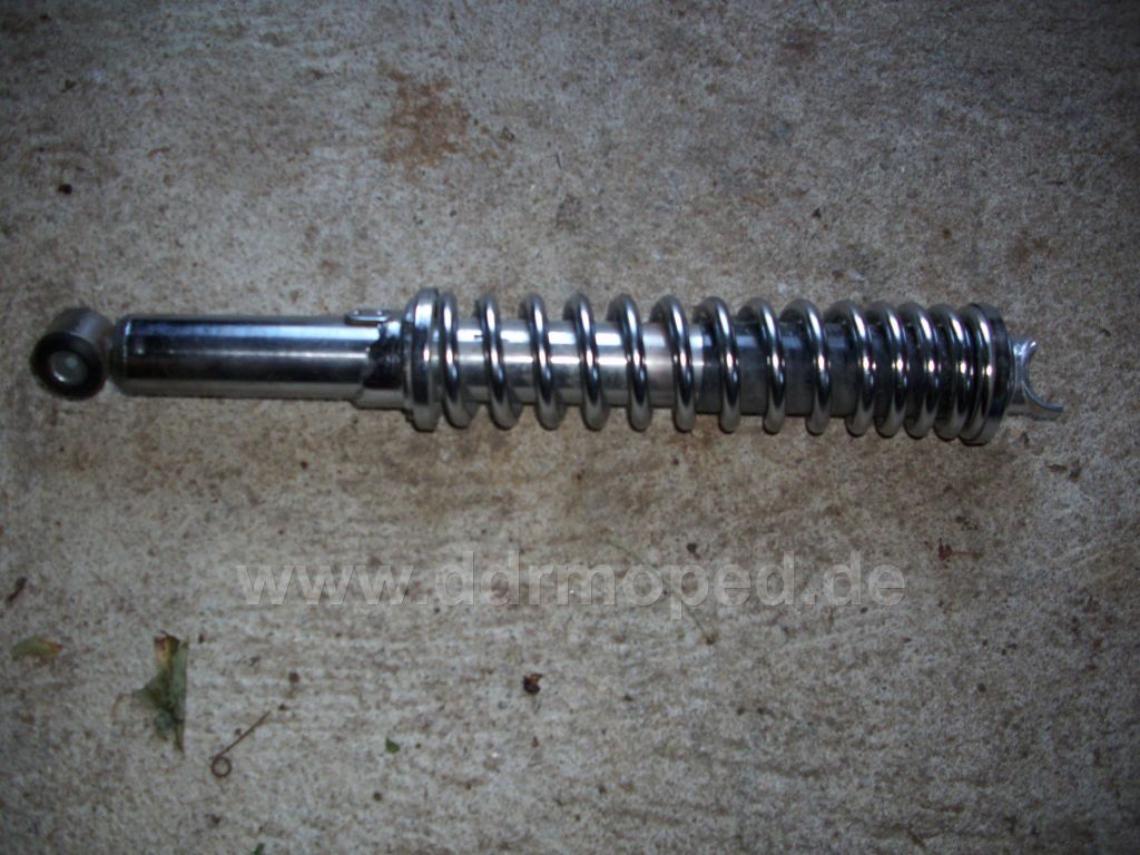

ich hab jetzt mal bisschen gesucht, aber so richtig bin ich nicht fündig gewurden. Denn ich hab nämlich ein kleines Problem. Denn ich habe von meinem Onkel neue Stoßdämpfer üfr meine S51 bekommen. Die sind meiner Meinung nach zwar nicht original verbaut gewesen, aber er hatte sie auch an seinem Moped drann. Jedoch ist mir jetzt was ziehmlich dummes passiert, worüber ich mich auch ziehmlich dolle ärgere ermm.gif (Siehe rechts am Bildrand)
Jetzt wollte ich fragen, ob es da einfach so ein Aufnahme zu kaufen gibt und die man dann einfach austauschen kann oder ist das mit mehr Aufwand verbunden?
Und dann wollte ich gleich nochmal fragen, ob ich dafür dann eine ABE brauche, bzw. wo ich die finde?
Liebe Grüße Max

Naja schweißen kann man alles, aber das Problem ist: woher eine solche Buchse und zweitens müsste das Ding dann neu verchromt werden.
Alles in allem viel zu teuer im Gegensatz zu einem neuen.
Allerdings nützt dir bei dem Dämpder auch keine ABE, da du das Ding dann trotzdem noch eintragen müsstest.
Besser MZ/S51 Endurostoßies die sind legal.
Unbedenklichkeitsbescheinigung:http://www.file-upload.net/download-3704971/abe_sto-d-mpfer.pdf.html

Naja das Gegenteil hätte ich ja noch da, also könnte ich das einfach schweißen lassen? Ist aber Guss sad.gif

Max , sowas schweisst man nicht , ein derartiges Teil wird ausgetauscht oder verschrottet .
Experimentier da nicht dran rum , so ein Dämpfer ist ja nun nicht ganz unwichtig , stell dir vor das bricht bei 60Km/H ... sad.gif

Hm naja ich würde es ja gern austauschen, aber wo gibts so ein Teil zu kaufen _uhm.gif

Hm naja bei AKF und ebay, gibts erhlich gesagt nichts... sad.gif Ich guck jetzt mal bei MZA.

Wo kann ichn da bei MZA suchen oder kann man gar nicht direkt bei denen gucken _uhm.gif

Nein, direkt kannst du nicht gucken, das können nur Händler. Sieh bei Sausewind nach, die haben MZA als Großhändler von den nachgefertigten Teilen, oder Zweirad Schubert.
