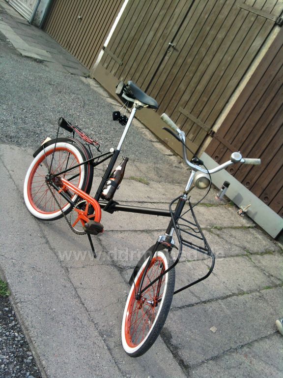

Da kann ich Euch ja mal meine Klappratte "vorstellen"
Plan war ein billiges Männertagsgefährt auf die Räder zu stellen, also hab ich mir über Ecken vom Schrotter (quasi Rettung in letzter Sekunde) dieses als BMX missbrauchte Klappi gekauft:
Beste Grüße
Peter

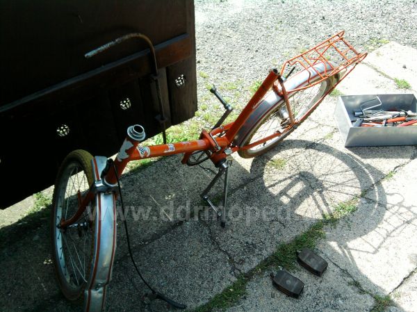

Bisschen zerlegt und "lackiert", neue Reifen und die Fehlteile durch "Schmankerl" aus Opas Garagenfundus ersetzt:
Beste Grüße
Peter

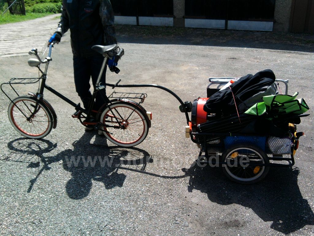

Für den Einsatz an Himmelfahrt gabs dann noch den umgebauten Anhänger hinten dran:
Beste Grüße
Peter
