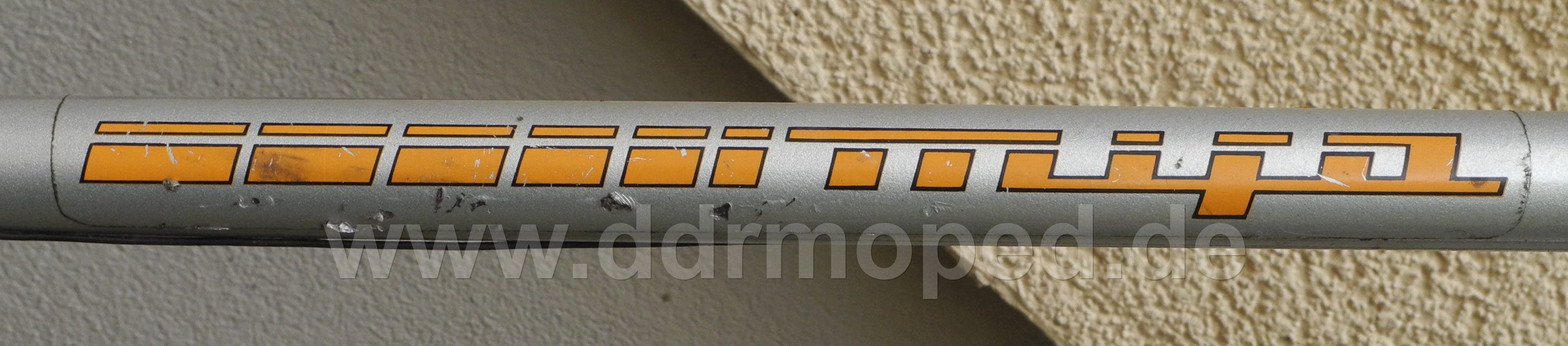

Hallo ich habe schon eine ganze weile ein Klappi aber bisher hat es nur rumgehangen ...will es jetzt mal bissl pflegen .
Nun die Frage es ist genau so wie das "89 Referenzklappi" ein paar Seiten weiter vorn .
wo bekommt man den Schriftzug auf dem Rahmen als Abziehbild ???
das hier :

Falls es die Aufkleber nicht als Repro gibt, kann ich Dir evtl helfen.
Ich habe da jemand an der Hand.
Wenn dir hier keiner helfen kann, würde ich mal bei ihm anfragen.
Grüße, J.

ja gerne aber es sollte keine Königreiche kosten...

Habe gestern mal nachgefragt.
Es ist viel Arbeit und wird zu teuer.
Er meinte Aufträge unter hundert Teuro macht er nicht mehr, da sehr wenig Zeit.
Tut mir leid Dir keine besseren Nachrichten geben zu können.
Grüße, J.

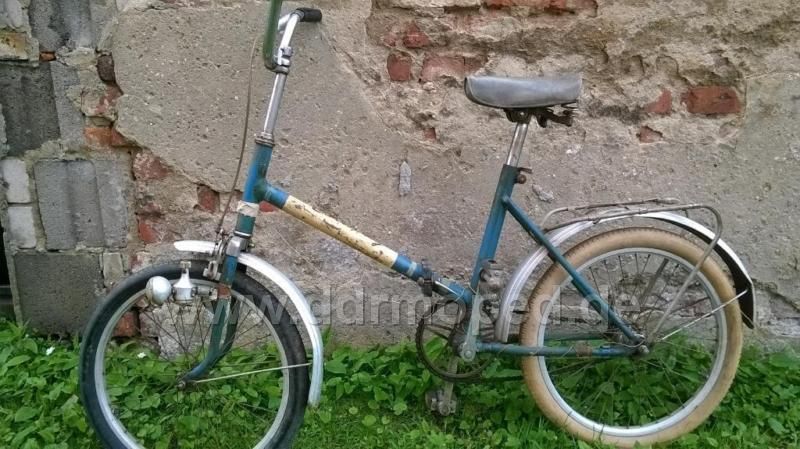

Hallo, bin Neukunde bei Mifa und habe mir vor kurzem ein extrem seltenes Vorserien-Mifa alias Camping geholt:
Es verfügt über KEINE Rahmennummer, dafür aber über das ein oder andere bisher unbekannte Vorserien-Detail:
Das Tretlager ist geteilt, d.h. es kommt ohne Kontermuttern aus
Das Klapp-Scharnier weist 7 anstelle von 5 Augen auf; dadurch sehr massiv
Aber ein Kettenschutz sucht man vergebens; der Grund dafür ist simpel, es fehlt der Verbindungs-Steg am Rahmen; auch gibt es keinerlei frühe Anzeichen einer Schelle
Am charakteristischsten ist jedoch die Aufschrift 'Camping' am Hauptrohr
Kris ist begeistert!
