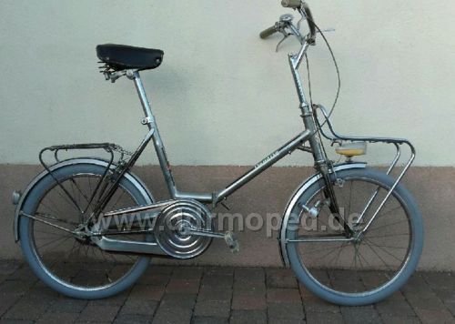

hier ein von mir aufgespürtes Farosa..

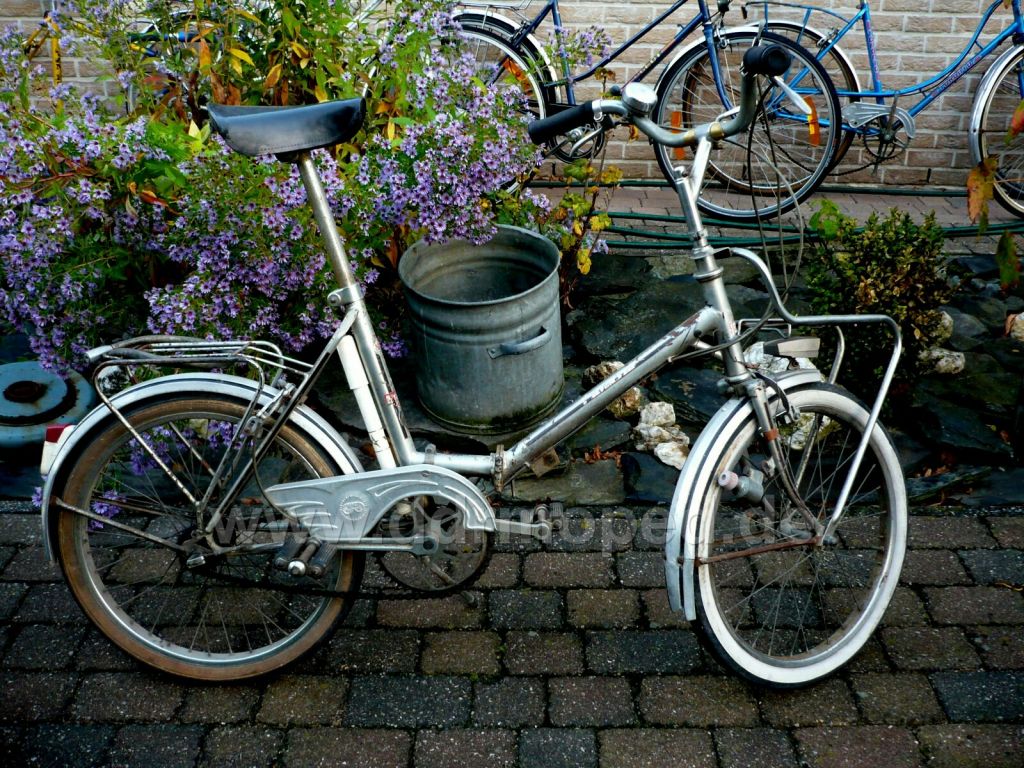

Original..

ein Farosa kommt selten allein..
Geschrieben am: 20.12.2017, 17:36
Beiträge: 5095
Hat nur mit einem Klappi aus DDR Produktion recht wenig gemein, würde ich sagen, man sieht eher woher Mifa seine Ideen für die ersten Modelle genommen haben könnte.
