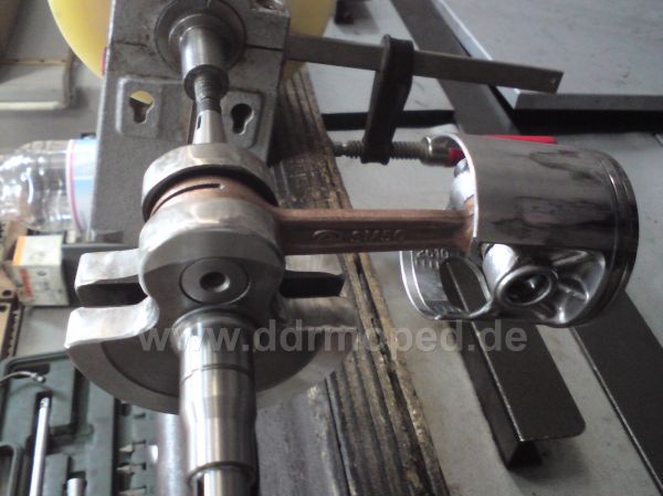

Beiträge: 4107
Massenreduktion für Höchstdrezahlen .....
man(n) muss sich von dem Gedanken verabschieden eine translatorische Bewegung die in eine rotations Bewegung geändert wird 100 % tig zu kompensieren .... man es aber etwas optimieren....
