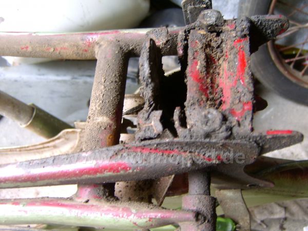

Die Schraube gibt mir zu Denken

Dann war auch klar warum kein Ständer mehr da war

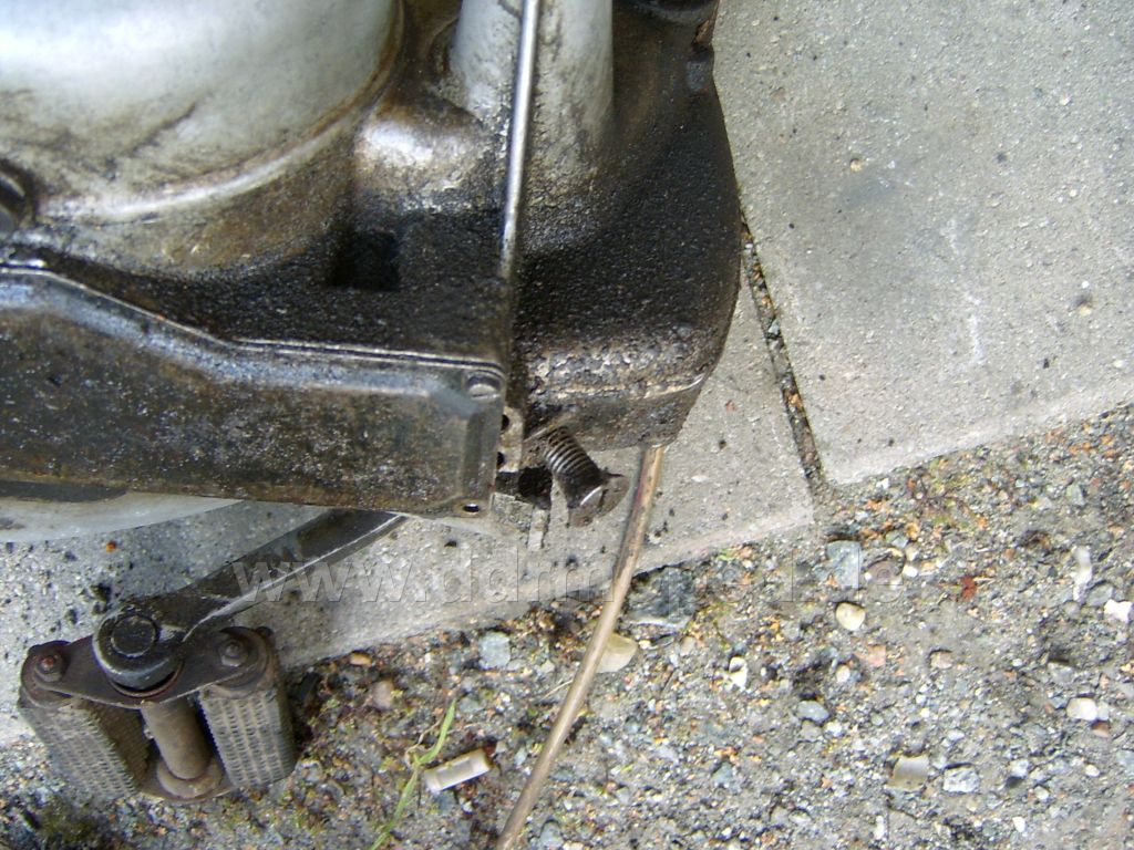

Die Aufnahme für den Ständer ist weg.
So Morgen noch den Rest rupfen, dann bin ich fertig

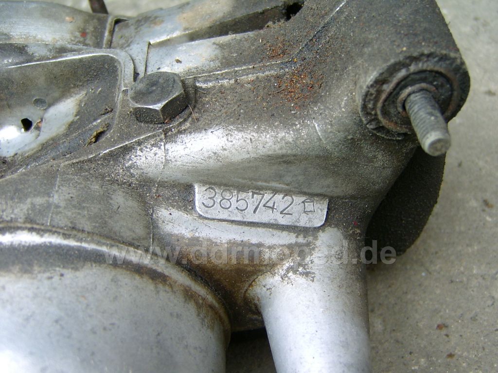

Das ist doch ein SR1 oder früher SR2 Motor...
Wirklich ein hässlicher Kübel, dieser Spatz.

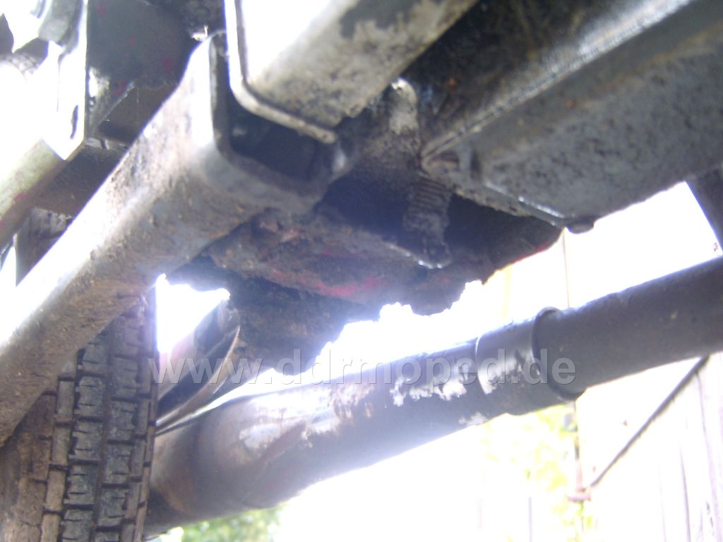

QUOTE (ddrschrauber @ 17.09.2011, 22:29)
Die Sicherungskastenfarbe hat was.
So isses thumbsup.gif , ich find das Spätzchen irgendwie hübsch.
Nur, wie kann ein Krümmer so "punktuell" durchrosten? Ich meine, ansonsten sieht der Auspuff doch tatsächlich noch ordentlich aus...

QUOTE (Flacheisenreiter @ 18.09.2011, 00:19)
Lange Standzeit in feuchten Räumen lassen den Püff ordendlich rosten und wenn man das Ganze danach zu sehr bewegt, zerfällt er so. wink.gif
Brenn auf alle Fälle den ganze Püff ordendlich aus und reinige ihn außen mit Benzin und du wird das wahre Ausmaß der Zerstörung finden.

Der Motor ist 100% ein SR1/ früher 2er Motor, schon desshalb, weil auf der linken Öffnung von der Pedalwelle kein Dichtung und die Ölbelüftungsschraube auch nicht abgesenkt ist.
Die Motornummer ist auch garantiert um die 200.000, wenn es kein Ersatzmotor ist.
Der Kolben und Zylinder hingegen sind richtig für den Spatz, da man die Anschlagnasen vom Auslass eindeutig sieht, die dazu diehen, das Sicherungsblech von der Krümmermutter zu halten. Beim SR1, SR2, SR2 E gibt es diese Nasen man Auslass nicht.
Die Imbuschrauben habe da auch nix zu suchen. Der Motor wurde bestimmt zichmal regeneriert und hat dadurch diese Form erhalten, weil wie üblich Material knapp war, und man das nahm, was da war....sowas nennt man Zeitgeschichte. thumbsup.gif

QUOTE (Sachswolf @ 18.09.2011, 12:44)
Tja Wolf sieht aber danach aus.
Ist eine ganz späte 300.000 Nummer

Das ist ein SR2 Motor aus dem Jahre 58 aber leider kein Pedalspatzmotor.

QUOTE (SimsonSammler1234 @ 19.09.2011, 21:39)
Jörg
Nope Jörg,
das ist ein SR1 Blanko- Motor gewesen, 1958 gab es solche Motoren von Werk aus nicht mehr.
Aber schau dir mal unter der Rahmennummer diesen riesigen Riss in der Kehle von der Pedalwellenaufnahme an.
Geschrieben am: 20.09.2011, 20:49
Das mit SR1 könnte hinkommen . Ein Sö 4-1 -Motor ist es in keinem Fall . hmm.gif
