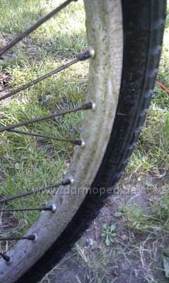

Nochmal zum Radlagerkonus: hat den aus dem Shop noch keiner getestet ? _uhm.gif
Ralf
Geschrieben am: 15.05.2012, 20:19
Beiträge: 4107
Die Konen sind Nachbaukonen....
die nicht gehärtet sind, da nützen die auch die 1000 N/mm² nichts ( welche eh nur ein statischen Wert wiederspiegeln) ...
Meine Meinung lass es .. besorge Dir lieber originale.

Dachte ich mir fast, in den alten Beiträgen steht auch nichts gutes.
Den alten Konus hab ich erstmal wieder eingesetzt (Hinterachse, rechts, wie im Bild zu sehen), aber gut sieht der nicht wirklich aus, wie angefressen.

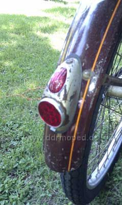

Update :
die Hexennase etwas aufgearbeitet , nur gesäubert, neuer Rückstrahler (ich glaub es gibt bessere) und mit Klarlack überzogen

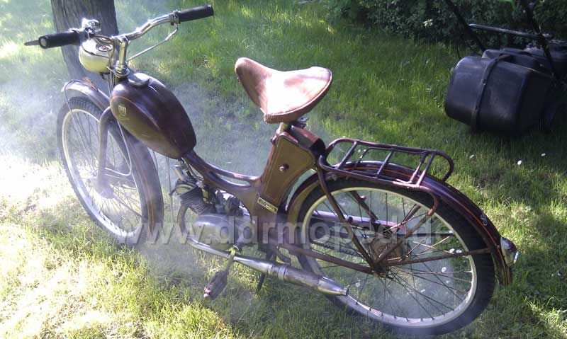

dann wollte ich etwa Spaß :
nur neue Kerze , Vergaser gereinigt, neuer Sprit, Öl ist neu und genug und mal sehen was nach einer ewigen Standzeit noch geht ?
(das letzte mal richtig warm war der Motor vor 30 Jahren...)
Anspringen wollte er nicht wirklich sofort, aber er lief.
Allerdings war der entstehende Nebel nicht von Pappe:
Edit: das ist Standgas !
56erMopped
Geschrieben am: 20.05.2012, 20:16
Beiträge: 156
Mitgliedsnummer.: 4680
Mitglied seit: 10.07.2011
nach etwas Warmlaufen hab ich mich auf eine kleine Runde gewagt, nach ca 1 km war Schluss, Motor aus. Wollte nicht mehr starten.
Gut das man Fahrrad fahren kann...
Gut, das Gemisch ist etwas fett, aber der Ölfilm auf dem Hinterrad ist definitiv zu drastisch. cry.gif

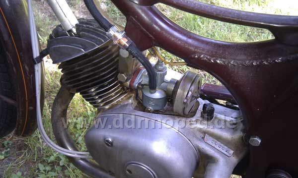

Hier nochmal der Schuldige :

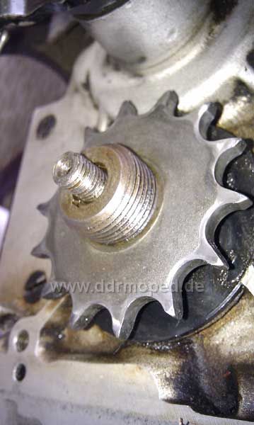

Hallo allerseits,
eigentlich wollte ich heute das Spiel der Abtriebswelle ausgleichen, in der Hoffnung, das der 1.Gang anschließend nicht mehr springt. Die Welle hat fast 1mm Spiel.
Bei der Demontage des Ritzels war allerdings schon schluss.
Welchen Abzieher muss ich hier verwenden ? Meiner, der in eine Nut greifen soll, passt hier nicht:
essifreak
Geschrieben am: 26.05.2012, 20:34
Beiträge: 5090
Mitgliedsnummer.: 2391
Mitglied seit: 25.06.2009
http://simson-oldie.jimdo.com
Ich liebe Originallack...
AWO 425-good vibrations
56erMopped
Geschrieben am: 26.05.2012, 20:43
Beiträge: 156
ich sehe aber ein AUßENgewinde....den anderen (fürs Polrad) hab ich.
Ralf
Geschrieben am: 26.05.2012, 21:06
Wenn dein Abzieher für das Polrad ein Innengewinde hat, ist der für den Fall richtig.
essifreak
Geschrieben am: 26.05.2012, 21:14
Beiträge: 5090
56erMopped
Geschrieben am: 26.05.2012, 21:26
Beiträge: 156
ich meinte, ich sehe auf meinem Bild des Ritzels ein Außengewinde, und da geht nunmal der Abzieher fürs Polrad nicht drauf.
Normal sollte der Aufsatz für den Primärtrieb / Kurbelwelle passen. Macht er aber hier mit Baujahr 05/1956 nicht.
Auch die Original Reparaturanleitung (Stand 01/56) sagt nur :Abziehen, nicht womit.
Kann man einen Dreiarmigen Abzieher (keine Ahnung wie das korrekt heißt) verwenden ohne schaden zu machen ? Abzieher mit Innengewinde hab ich leider nicht.
Ralf
Geschrieben am: 26.05.2012, 22:28
Wenn du einen vernünftigen Polradabzieher hast, ist da ein Innengewinde drin, das auf das Außengewinde deines Ritzels passt. Soll ich dir noch ne Zeichnung machen?
