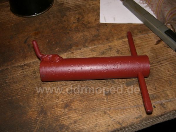

naja ich glaube ich werde mir dennoch so ein Teil neu besorgen...
ein Werkzeug zum spannen der Feder habe ich mir auch schon gebaut _clap_1.gif

nö, selber gebaut, is ja nicht schwer, nimmste einfach ein Stück Rihr, unten so ein Stück dünnen Rundstahl zurechtgebogen, angeschweißt, oben noch ein Loch rein gebort und noch nen Stab aus Eisen durchgesteckt wink.gif
und damits schöner aussieht und nicht so shcnell rostet noch ein bisschen Rostschutzfare drauf cool.gif

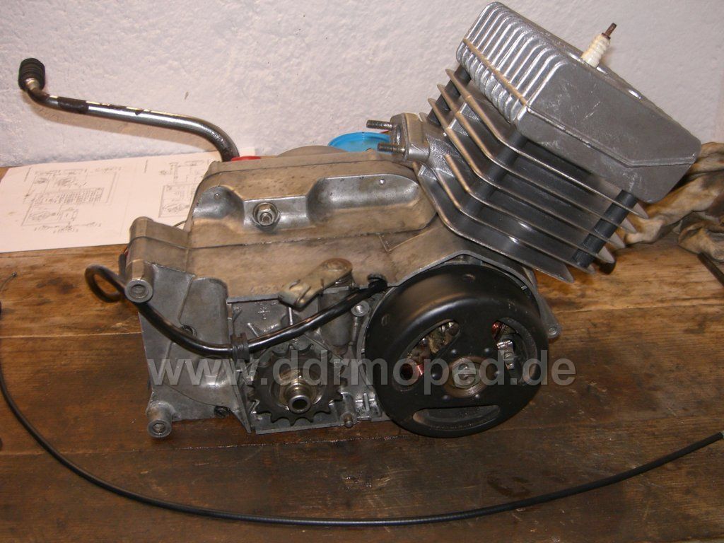

So heute haebe ich den Motor soweit komplettiert, Mechanisch funktioniert soweit auch alles, bis auf die Schaltung, da muss ich die Feineinstellung noch vornehmen.
http://simson-oldie.jimdo.com

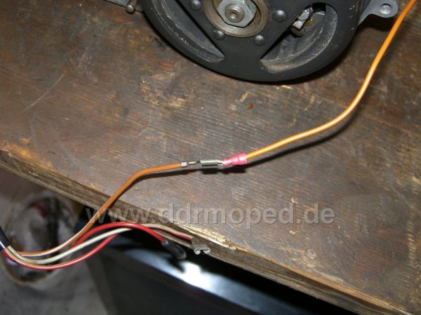

da ich ja auch mal sehen wollte, ob er anspringt, machte ich mir Gedanken, wie das gehen könnte...
also hab ich einen Vergaser rangebaut, dann das braunen Kabel....

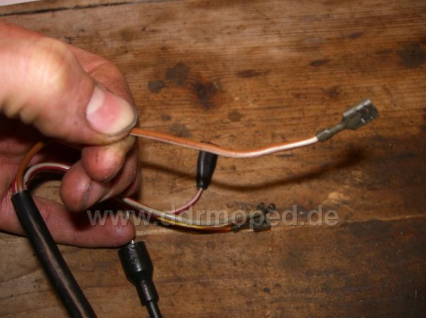

dann an die Zündspule, da hab ich auch ein Massekabel an den Motor gemacht.
Dennoch erhielt ich keinen Zündfunken?
Wo liegt mein Fehler?
Wie kann ich denn am besten und einfachsten prüfen, ob der Motor und die Zündung funktionieren?

Hallo Crispin
Du nimmst die braun-weiße Ader die vom Unterbrecher kommt. Das geht an den Anschluss 1 von der Zündspule. Von Anschluss 15 der Zündspule ziehst du einen Draht zum Motorblock klemmst am besten an eine Kühlrippe. Dann noch das Zündkabel ran. Es sollte jetzt eigentlich funktionieren.
Ansonsten überprüfe ob der Unterbrecher auch schließt. Nicht nur Optisch sondern Messe auch mal. Hat alles korrekte Masse. Zündkerze und Stecker in ordnung. Das sollte es gewesen sein.
der Scheiß geht einfach net
trotz Wechsel des Unterbrechers und Kondensators krieg ich immer noch keinen Zündfunken hin _uhm.gif
braun weiß von der GP
