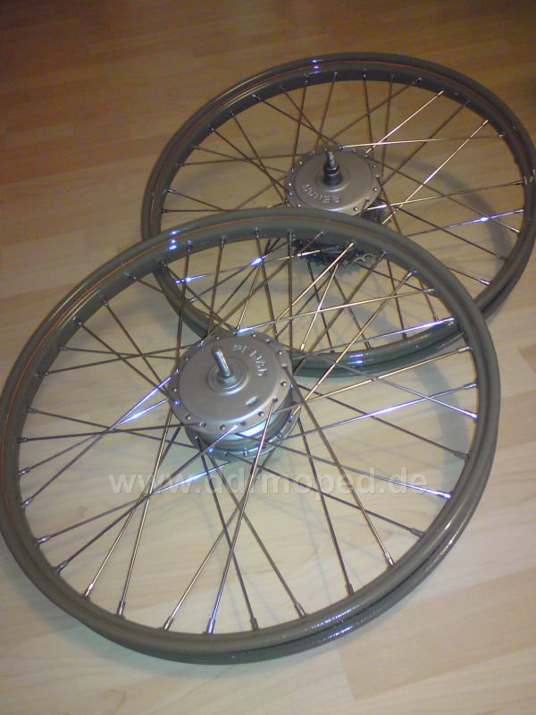

ich hab ehrlich gesagt keine Ahnung, was das Problem war..
Ich hab alles nochmal ausgespeicht, die Nabe um 180° gedrht, dass also oben unten war und jetz gings auf.. schade nur, dass ein Nippel kein Innengewinde hat, muss ich mich wohl noch bissl gedulden, bis ich zentrieren kann..
Hab euch mal ein bild angehangen, dass Ihr auch bissl was zu gucken habt tongue.gif

Wenn ich richtig sehe hast du die Speichen nicht "drunter und drüber" eingespeicht. Ich bin nun nicht der Einspeichexperte, aber das wird bei stark belasteten Rädern empfohlen. Schau dir mal das Bild von Norbert dazu an, dann weißt du was ich meine.

Dirk, zu der Einspeichmethode drunter-drüber an der Ritzelseite, sagte mir mein Simsonmeister, dass das heute nicht mehr nötig sei.
1. wird man heute kaum die Belastungen wie damals haben
2. ist das Material der Speichen besser
3. würde bei der drunter-drüber Methode eine Speiche auf der anderen sitzen und den Chrom beschädigen, durch stetiges schubbeln
In wie weit das so stimmt, kann ich nicht sagen....bin ja kein alter "Simsonmeister". laugh.gif

das freut mich zu lesen, nich, dass ich nochmal anfangen muss mit aus und wieder einspeichen tongue.gif
