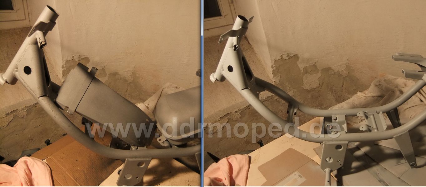

Rahmen konnte ich nun endlich vom Strahlen holen, ist echt super geworden. Ohne irgendwelches Schleifen konnte die Grundierung drauf. Fertig smile.gif
Die erste Schicht Lack ist nach dem anschleifen auch drauf und trocknet.

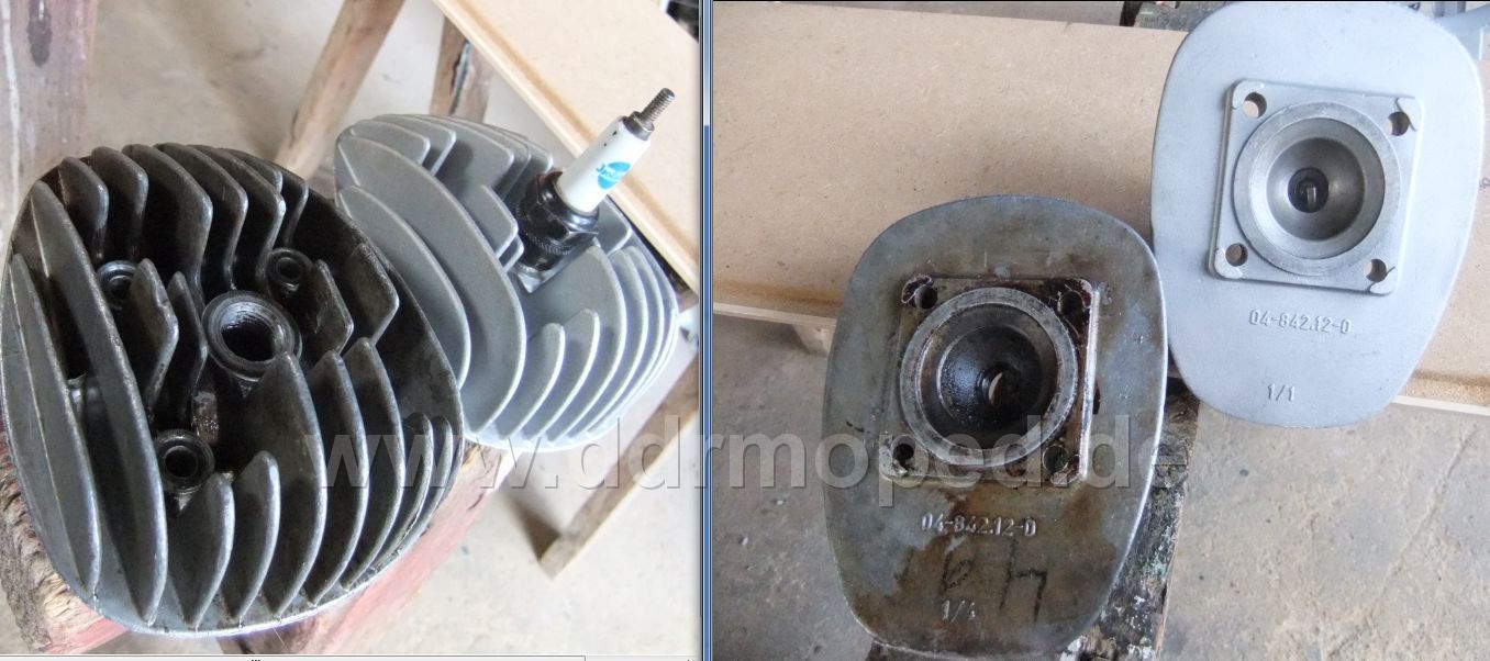

Da war zum Samstag Zeit, mal zu so nem Trödelhändler zu fahren um nach paar Teilen zu gucken. Der hatte eigentlich nur haufenweise SR2 Zeugs, aber ich konnte zwei Zylinderköpfe für 5€ das Stück erstehen. Zwei, weil ich nicht genau wusste, welcher es sein muss, ob 1/1 oder 1/2, 1/4.
Der eine sieht echt aus als wäre er neu, oder zumindest mit Glas gestrahlt. Hab den andern erstmal nur mit Benzin ordentlich abgewaschen.
Besten Dank an hsllacky für die schnelle Hilfe und natürlich auch Danke an NorbertE für die Erklärung zum 1/1 bzw. 1/2 oder 1/4 thumbsup.gif
So kann ich nun den schönen sauberen Kopf gegen meinen derzeit wie angenagt aussehenden tauschen smile.gif

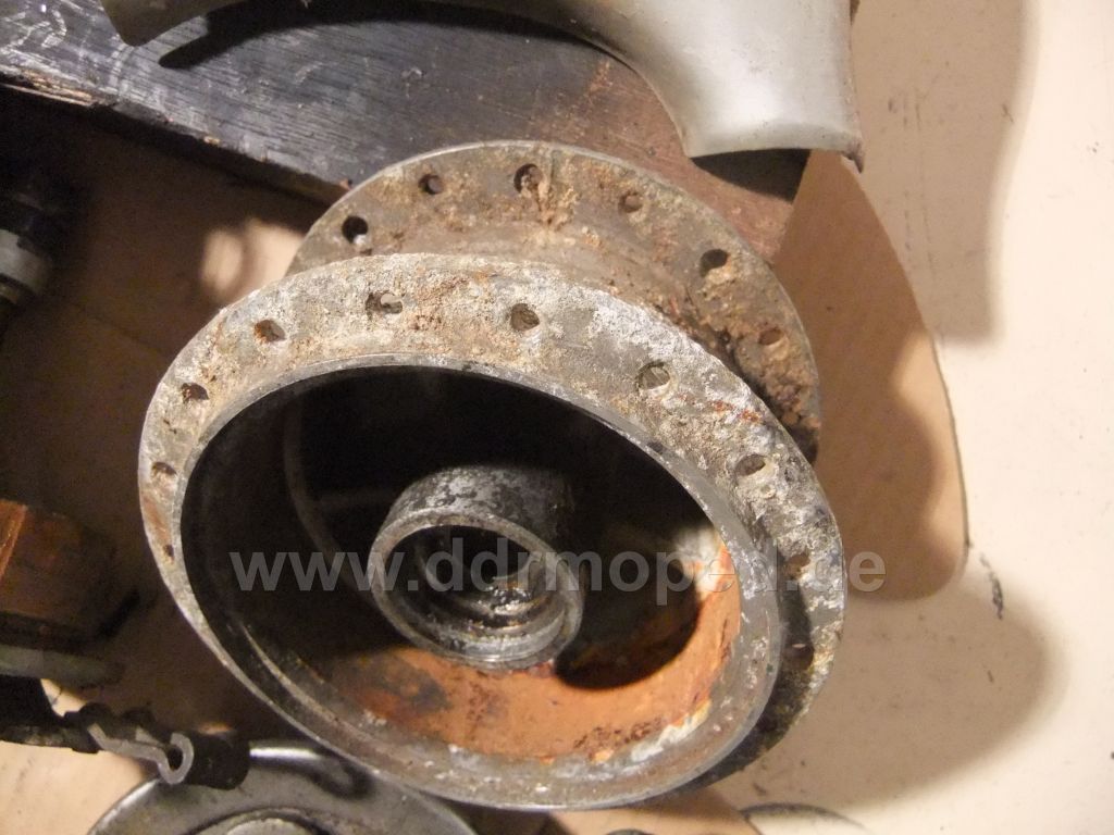

In der Hoffnung, dass mir mal wieder jemand helfen kann. Ich hab heute überlegt, welche Art von Speichen ich verwenden werde. Bei den Chromnachbauten gibt es ja bekanntlich geteilte Meinungen. Sehen die Edelstahlspeichen wenigstens anständig aus, hat da jemand genauere Erfahrungen damit?
Und gibt es eigentlich mittlerweile Kugellager für die Achsen oder muss ich weiterhin die einzelnen Kugeln verwenden? Ich hab heute nämlich vergeblich nach kompletten Kugellagern gesucht.

Also DIESE SPEICHEN kannst du dir kaufen und verbauen. Da machst du nichts falsch.
Und komplette Kugellager gibt es nicht und wird es denke ich auch nicht geben. Du musst also die einzelnen Kugeln wieder verbauen, so wie es original war.

wie ich dir ja per Mail geschrieben habe passen die Lager 6201 von FAG oder SKF.
Der Konus, die Lagerschale und die einzelnen Kugeln sind bei mir an der Hinterradnabe gar nicht mehr vorhanden gewesen, sondern es waren ganze Lager, von meinem Vorgänger, verbaut. Diese sollten laut deinem Bild auch bei dir passen.
Die genaue Bezeichnung lautet 6201 2Z C3 von den oben genannten Herstellern. Diese Lager sind durch Metallscheiben geschlossen, so das sie doch etwas haltbarer sein sollten!

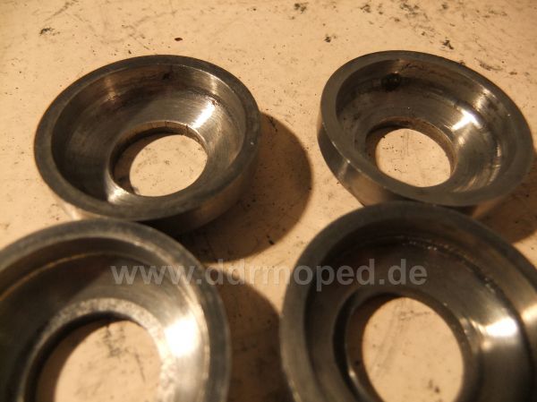

Ich habe heute meine vordere KR50 Nabe fertig gestellt, die Lagerschalen schön gesäubert und gefettet, 11 Kugeln eingelegt (ursprünglich waren 12 Stück drin), den Konus handfest aufgeschraubt und gut gekonntert. Dannach stellte ich fest, dass von einem leichten Lauf nicht die Rede sein kann. Es klingt als ob "Sand im Getriebe" wäre!
Die Lagerschalen hatten auch keine Risse gezeigt. Jetzt bin ich schwer am überlegen ob ich die Lager umrüsten soll, zumal Schmieds Umbauanleitung ja wirklich spitze ist!
Danke dazu noch mal Schmied! Hat an der hinteren Nabe super funktioniert! thumbsup.gif

Hallo Frank,
wenn deine Lager nicht freigängig sind, gibt es aus meiner Sicht nur zwei naja drei Möglichkeiten des Fehlers. Entweder die Kugeln im Lager selbst sind falsch und passen nicht zum Konus oder der Konus ist eingelaufen oder du hast den Konus zu fest aufgeschraubt und beim kontern hat sich das Ganze dann noch fester zusammen gezogen. hmm.gif
Ich hatte das bei den SR2 Felgen auch schon mal und musste erst etwas fummeln und probieren, bis es gepasst hat. Nach der neuen Fettung laufen die Lager jetzt wieder wunderbar und problemlos. thumbsup.gif
Also schau einfach nochmal nach.

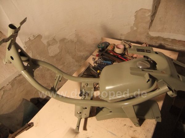

Und der Rahmen samt Tank und Schutzblech ist auch fertig smile.gif Dafür auf jeden Fall nen ganz großen Dank an doc für die Farbe! Der hat ja nun auch den HS Grau für den KR50 im Angebot _clap_1.gif
