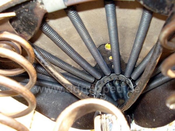

Harte und dreckige Kabelbäume in heißer Zitronensäure - kann ich nur empfehlen thumbsup.gif Sind danach wieder schön weich und lassen sich einfach sauber wischen. Ich lass die Zitronensäure aufkochen und leg dann den Gummikram da rein und lass das solange drin, bis das Wasser abgekühlt ist. Dann hol ich die Gummiteile wieder raus. Rostiges Metall lass ich immer nen Tag in der Säure, je nachdem wieviel Rost drauf ist, sieht man Stunden später immer noch Blasen aufsteigen. Ich häng mal zwei Bilder von meinem ehemaligen Simsonsattel ran, Vorher und Nachher.
Vorher:
Chris
Malli
Geschrieben am: 26.02.2012, 13:57
Beiträge: 1087
Mitgliedsnummer.: 4074
Mitglied seit: 25.12.2010
Nachher: rolleyes.gif
Chris
Malli
Geschrieben am: 26.02.2012, 13:58
Beiträge: 1087
Chris

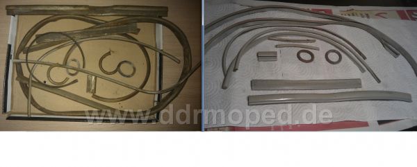

Und mal wieder nen Vorher / Nachher - Vergleich. Die ganze Keder hab ich gereinigt, wie auch alle anderen Teile. Lampen, Schalter usw. Aber von der Keder hab ich mal nen Bild gemacht.
Gruß Jan

Geschrieben am: 05.03.2012, 13:36
Tolle Ergebnis thumbsup.gif und danke für die Angabe des Mischverhältnisses.

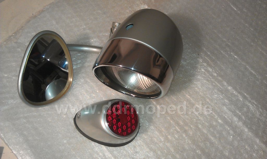

Da alle anderen Teile beim Lacker sind, muss ich mich mit den Anbauteilen beschäftigen. Und endlich hab ich nen originales passendes Rücklichtglas bekommen smile.gif
Der Spiegel ist auch endlich fertig und der Lampentopf. Der Lampenring war nur mal zum angucken dran, obs auch gut aussieht wink.gif
Gruß Jan
Wenn der Polizist sagt "Papiere" und ich antworte "Schere", hab ich dann gewonnen?
Simson KR50 Bj. 1962 (Neuaufbau 2011/2012) > klick <
Simson KR51/2 L Bj. 1983 (Originalzustand aufgearbeitet) > klick <
hsllacky
Geschrieben am: 27.03.2012, 20:38
Beiträge: 1695
Mitgliedsnummer.: 3240
Mitglied seit: 25.03.2010
Gruß Ronny
TS 150 Bj. 75 blau klick
essigurke
Geschrieben am: 27.03.2012, 21:15
Beiträge: 346
Mitgliedsnummer.: 4404
Mitglied seit: 26.04.2011
Sieht sehr gut aus.
Haben Rüli, Spiegel und Scheinwerfer die gleiche Farbe?
Bernd
Lodenlutz
Geschrieben am: 27.03.2012, 21:24
Beiträge: 319
Mitgliedsnummer.: 4925
Mitglied seit: 12.10.2011
Danke, finde auch ist eigentlich ganz gut geworden. Hoffen wir mal, dass des an dem Moped (und vor Allem im Hellen) denn auch noch so gut aussieht laugh.gif
Gruß Jan
