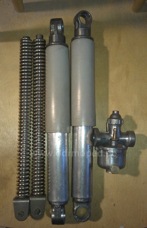

Langsam gehts dem Ende zu mit der ganzen Reinigung. Der Vergaser war heute dran, auch mit etwas Richten. Die Dämpfer habe ich auch zum Teil zerlegt, um dort mal ordentlich zu reinigen (dort haben sogar irgendwann mal Spinnen gewohnt wink.gif ) und auch nen Tropfen Öl zu vergießen. Weiter auseinander werd ich die nicht bauen, Druck und Zug ist noch super und es quitscht auch nix. Der Jörg wird mir bestimmt hoffentlich bald sagen, was er von den Dämpfern hält smile.gif

Alles fein geputzt und wieder schön säuberlich zusammen gebaut. Die Dämpfer arbeiten seit dem Tropfen Öl noch viel besser smile.gif
Was genau hast du denn da geölt ?

Raffi hat recht, Öl ist gänzlich falsch bei den Reibungsdämpfern! Wo bzw. was hast du denn geölt?
Das Gleitrohr muss innen ganz trocken und sauber sein, nur so können die Reibsegmente ordentlich arbeiten. Wichtig ist außerdem, dass die Kolbenstange schön glatt und rostfrei ist, sonst geht die Myramidbuchse kaputt und der Dämpfer quietscht.
Die Myramidbuchse muss auch in Ordnung sein, damit die Kolbenstange gerade im Gleitrohr läuft. Es darf lediglich die Kolbenstange leicht gefettet werden und natürlich auch das Gleitrohr auf der Außenseite. Die Feder darf natürlich auch ordentlich gefettet werden.
Wichtig ist zudem, dass die Reibsegmente noch ok sind. Diese sollte man also auch prüfen. Sind die Reibsegmente verschlissen, arbeitet der Dämpfer auch nicht mehr richtig.

Ich hab lediglich auf der Kolbenstange außen nen Tropfen Öl verteilt, weil ich ja dort auch den Rost entfernt habe. Am Gleitrohr gabs auch außen nen verteilten Tropfen Öl. Und jetzt wenn es Jörg sagt, habe ich ganz vergessen auf die Federn frisches Fett aufzutragen.
Ich habe den Dämpfer nicht ganz auseinander gehabt, also kann ich zum Zustand der Reibsegmente momentan nix sagen. Aber es quietscht nix, sowie Druck und Zug sind noch gut. Da ich um das Problem mit dem Öl an den Reibsegmenten usw. weiß, habe ich mich da auch nicht wirklich ran getraut. Zumal ich auch kein Dreibackenfutter oder Ähnliches habe, um den Dämpfer dort einzuspannen. Und mit Schraubstock oder Zange macht mans ja kaputt, das ist ja nicht Sinn und Zweck.
Ich werde die Dämpfer erstmal einbauen und gucken wie die Dinger gehen. Im Herbst kommen die dann wieder raus und ich schicke die mal weg, dass dort jemand reinguckt und auch innen eine Überholung vornimmt. Also kannst dich schonmal drauf einstellen Jörg wink.gif

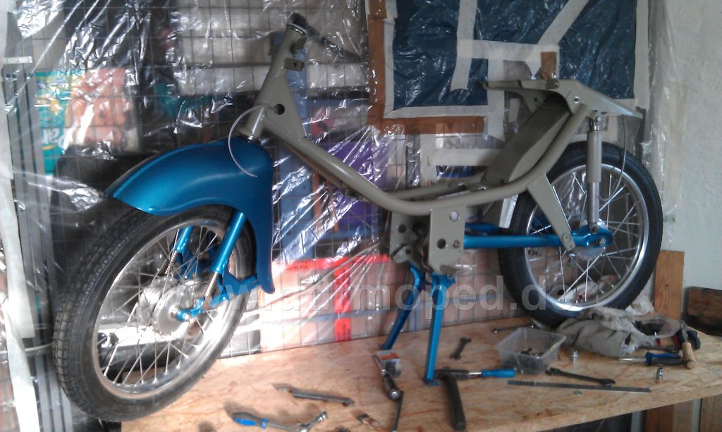

Dank endlich angekommener originaler Schwingenlager, konnte ich mal anfangen zusammen zu basteln. Sieht jetzt endlich schon etwas nach Moped aus laugh.gif

Nun rollt das Moped schon anständig, die Lampenmaske ist vorübergehend als Halter für den Zündlichtschalter dran und die Verkabelung ist so weit fertig. Der Motor ist auch drin aber der erste Test ging schon in die Hose.
Zündung eingestellt, Kondensator gewechselt und der Funke ist da. Vergaser dran und raus auf den Hof. Zwei Tritte und nix passiert, außer dass Kurbewelle sich dreht und die Schwungmasse nicht mehr richtig mitdreht. Es hat den Halbmond abgeschert cry.gif
Der sitzt nun schön bündig in der Kurbelwelle und das auch noch richtig ordentlich fest. Hat jemand nen Tipp, wie man den dort ohne viel Aufregung raus bekommt?
Ich will ja nicht wie ein Wahnsinniger an der Kurbelwelle rumkloppen. Ich hab die Kurbelwelle nach unten abgestützt und vorsichtige Schläge mit nem Schraubendreher von oben und auch 45 Grad probiert. Hat aber nix gebracht.
