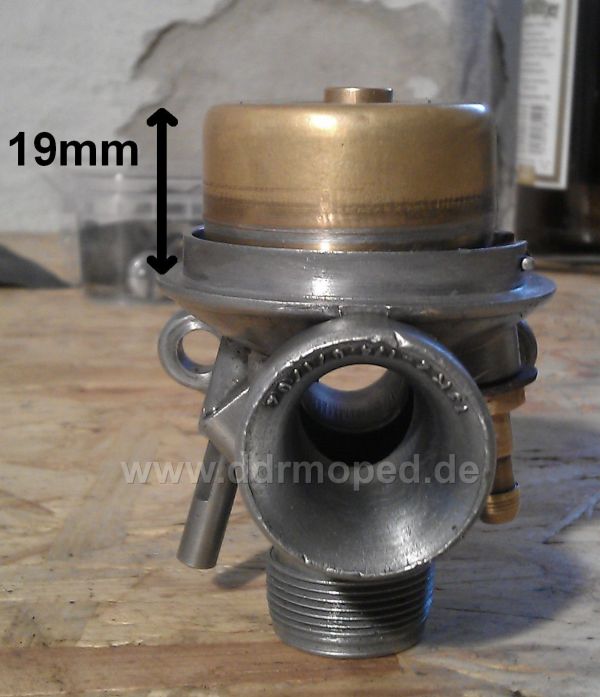

Nach dem Urlaub habe ich heute den Vergaser von Wombat gereinigt und eingebaut. Das erste mal lief er auch direkt über, hab dann aber den Schwimmer noch etwas verstellt (19mm vom Gehäuse aus im angehobenen Zustand und ohne Dichtung) es war dann außen auch trocken. Das Bild ist nur Vergleich und nicht der eingebaute Vergaser, ich hoffe so ungefähr ists richtig? Hab ne 60er Düse rein gesteckt.
Nach dem ersten Tritt lief er dann auch. Also drauf auf das Ding und los gings. Aber nach ca. 800m das gleiche Bild. Erst fing er an auf der Geraden wieder vom Vollgas auf Halbgas (evtl. 4Takten) zu laufen, als es Berg auf ging war das wieder weg, aber er begann auszusetzen. Umgedreht und heimwärts, aber es wurde immer schlimmer. Aussetzer ohne Ende und das auch bei Halbgas oder viertel Gas. Kommt immer wenn er zu Beginn auf Temp. kommt.

Geschrieben am: 03.06.2012, 10:44
Hallo Jan,
hast du den Vergaser auch richtig bestückt und eingestellt?
Hier mal die Einstellwerte nach Werksvorgabe:
Hauptdüse (0,01 mm) 60
Nadeldüse (0,01 mm ) 212
Teillastnadelstellung (Kerbe v. oben) 3
Kraftstoffhöhe, gemessen von Schwimmergehäuse Oberkante (mm) 6 +/- 1
