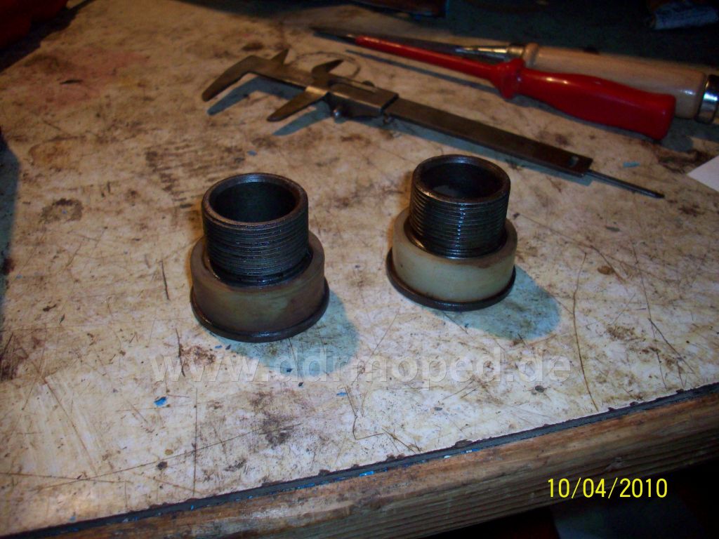

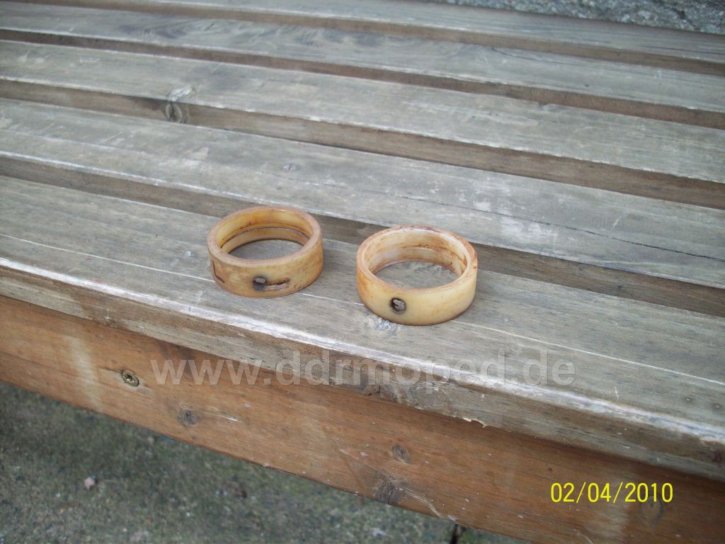

@ Bernd: Die Schwinge ist in Miramidbuchsen gelagert, neu gibts die nicht mehr, muß man anfertigen lassen. Meine sind leider auch bissel ausgeleiert.

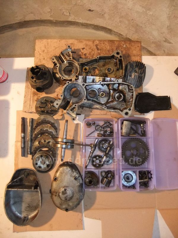

So mit dem Rahmen das dauert doch etwas länger, wird erst im Laufe der Woche. Da dachte ich mir, ich zerleg schon mal den Motor. Morgen kommt dann ordentlich Benzin zum waschen ins Spiel wink.gif

Zum Thema Reibungsdämpfer kann ich dir folgendes sagen. Ohne Ersatzteile vor allem neuer Reibsegmente und Myramidbuchsen wirst du deine Reibungsdämpfer nicht überholen können. Es wäre also nicht sinnvoll die Dämpfer auseinander zu reißen, wenn man eigentlich keine Möglichkeit zur Überholung hat. Wenn du Interesse an einer Überholung hast, dann lese meine Signatur und schreibe mir eine PM.

Das Motorengehäuse ist schon beim Strahlen, mit samt dem Zylinder und dem Kopf. Dort waren solche Flecken drauf, die hätte ich womöglich auch mit dem Backofenreiniger nicht runter gekriegt. Das eingestürzte Dach auf dem ersten Bild und dem zu Folge das eintretende Wasser und der Sand auch auf dem Motor, haben so deutliche Spuren hinmterlassen. (leider)

Reinigen ist ja schön und gut aber wenn sie verschlissen sind, dann hilft leider auch kein reinigen mehr. Das quitschen kommt oftmals von ausgenuddelten Myramidbuchsen. Das Quietschen bringt man dann also auch nicht weg. Kommt Fett an die Reibsegmente dann geht die dämpfende Wirkung vollens verloren.
Fett darf nur außerhalb des Gleitrohres und an die Feder ran. Im Gleitrohr muss es absolut fettfrei sein.
JAN: Wenn deine Dämpfer noch gute Dämpfungskraft haben und nicht krumm sind, dann könnte ein Reinigen des Gleitrohres außen und der Feder sowie der Hülsen und schließendem Fetten reichen. Kannst ja mal paar Fotos einstellen, wenn du deine Dämpfer zerlegt hast, dann sieht man ja wie der Zusand ist.

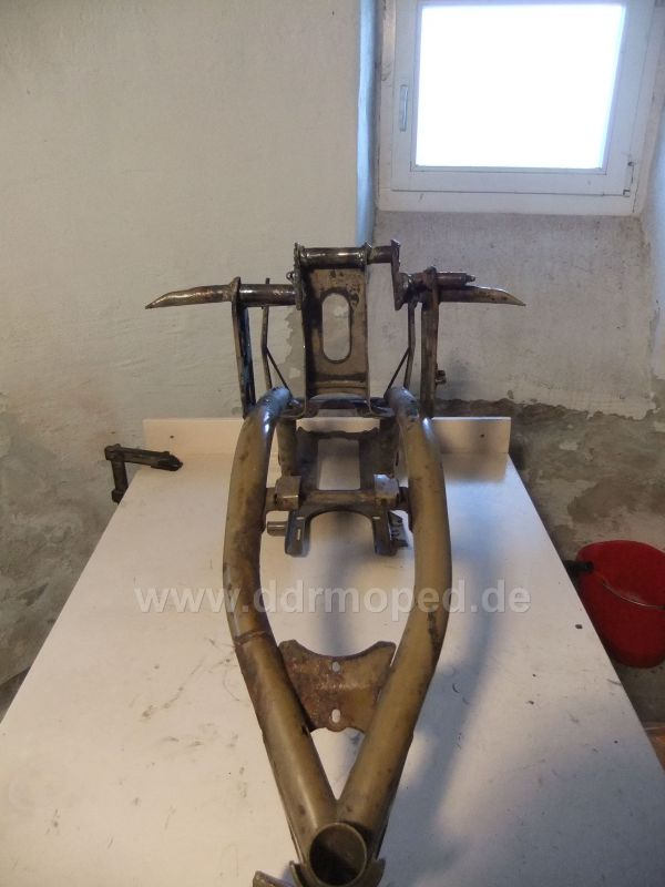

So, da ja Feiertag und genügend Zeit war, ist auch wieder ordentlich was geworden. Das Richten und zusammenschweißen des Rahmens hat sich natürlich schwieriger gestalltet als erwartet. Es mussten doch die alten Nähte auf gemacht werden und alles wieder versucht werden in die richtige Richtung zu bringen. Es sieht nicht sonderlich doll aus, aber wenigstens ist es wieder so gut wie möglich grade. Wenn der Rahmen gestrahlt ist, dann kann ich auch mit dem Dremel die Nähte bissel verputzen wink.gif

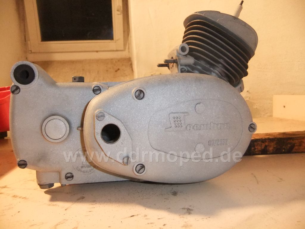

Lodenlutz
Geschrieben am: 31.10.2011, 21:06
Beiträge: 319
Mitgliedsnummer.: 4925
Mitglied seit: 12.10.2011

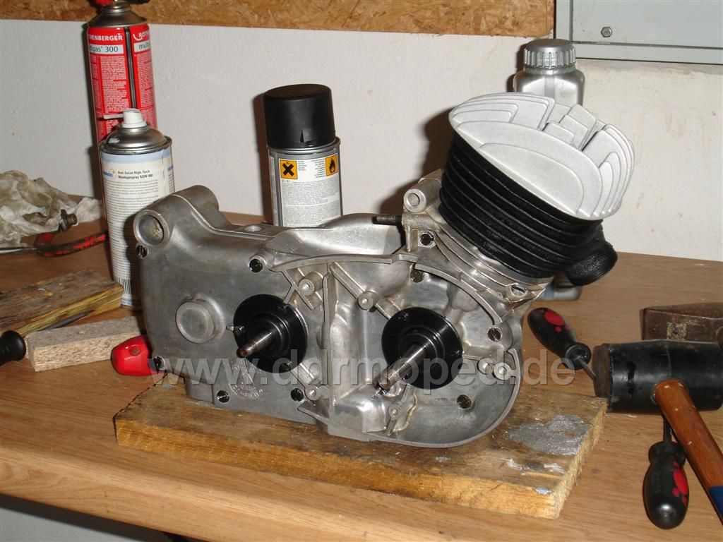

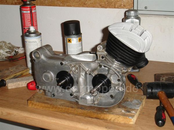

Der Motor war auch fertig gestrahlt und ich hab ihn auch schon abgeholt. Da das gestrahlte nun wirklich nicht natürlich aussieht, hab ich den auch noch bearbeitet. Jetzt glänzt der zwar etwas mehr als original, aber nach dem ersten mal ordentlich Feuchtigkeit wird der von selber wieder etwas blind. Ich finds trotzdem für die Verhältnisse ganz gut so. So sah der nach dem Strahlen aus....
