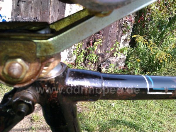

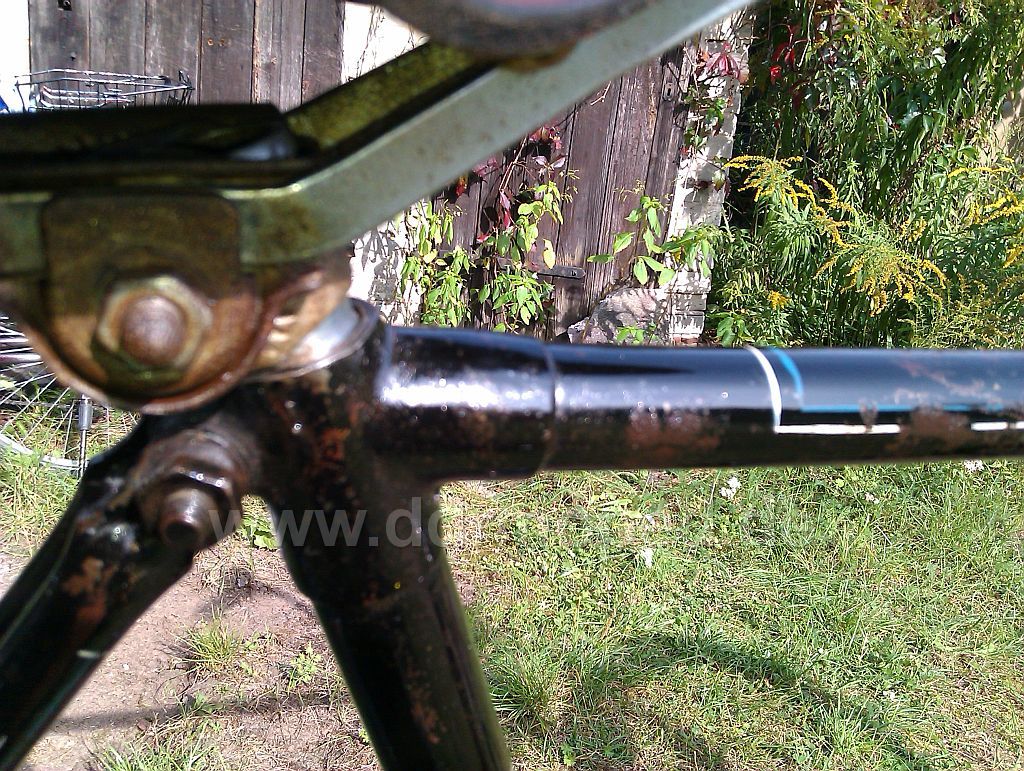

Noch besser die hintere Muffe, die wirkt wie Handgeschmiedet, eine runde Form sucht man hier vergebens, man beachte das auch das Rohr schon krumm herauskommt.

Die Matterialstärke ist verschieden, man beachte den Abstand zur Sattelstütze blink.gif
Geschrieben am: 09.09.2012, 15:05
blink.gif Immer rauf mit dem Hammer bis die Sattelstütze passte, der Lack verrät, war original ab Werk so ohmy.gif . Erinnert mich an die Muffe eines kürzlich gezeigten Simsons, die war auch eckig anstatt rund.

Das gegenläufig gekrümmte Oberrohr ist das typische Schadensbild eines frontalgecrashten Rahmens. Vermutlich wurde der dann halbherzig zurecht gebogen und anschließend neulackiert.
Zumindest lässt mich die vollständig überlackierte Sattelklemmschraube daran zweifeln, dass das die erste Lackierung ist.
Zwar kann ich mich natürlich auch gut mit der Vorstellung anfreunden, dass Simson (im Gegensatz zu anderen Herstellern, die auch Reparationsleistungen bringen mussten) einfach keine gescheiten Fahrräder bauen konnte, aber hier halte ich eine im Werk ausgeführte Reparatur oder zumindest Neulackierung für durchaus wahrscheinlicher.

Die Sattelklemmschraube hab ich selbst reingedreht, da die originale abgebrochen war, stammt von einem überlackierten Rad. Das Rad wurde aber nicht überlackiert denn auf dem Rahmen ist noch der Schatten des Schriftzuges, Ich denke da wurde nichts aufgearbeitet. Für diese Zeit ist das eigentlich typisch, ich erinnere an dieses auch originale.
Ich hab an dem Rad nachgemessen, es fehlt 1 cm, bei allen anderen Rädern ist der Muffenabstand und das Rohr gleich lang, bei dem 48iger ist das Rohr zu kurz abgesägt worden und so musste man eben etwas biegen.
Es gibt in einen Bericht anfang der 50iger, in dem steht das ein Werksmitarbeiter eine Vorrichtung erdacht hat in dem alle Punkte gleichzeitig gelötet werden, so das ein Verziehen des Rahmens nicht mehr möglich ist, daraus schließe ich das es Produktionsfehler waren da alles handverlötet wurde.
