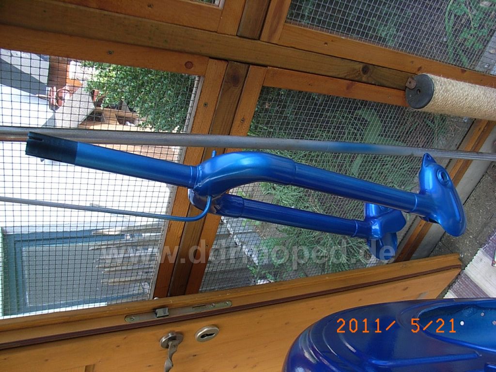

Hallo
Bei mir gings heute auch mal wieder etwas weiter.Bilder folgen:
Mfg. Frank

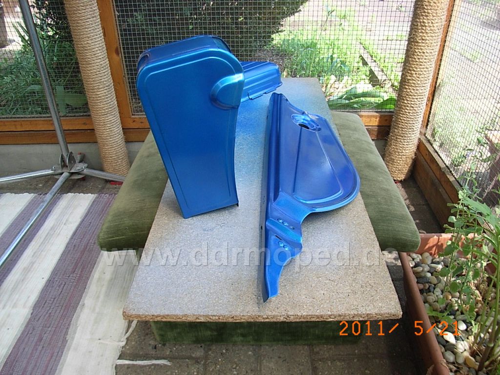

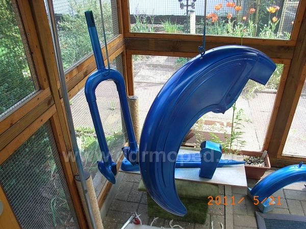

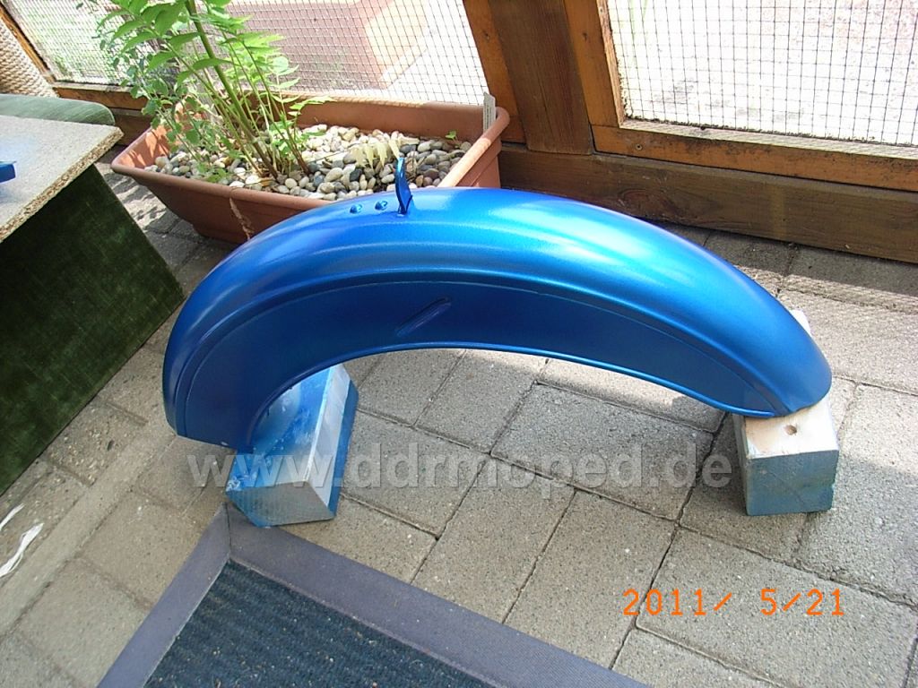

Das wars erstmal wieder. Kann jetzt schön trocknen.
Dann kommen die Linien und der Klarlack.
Den Rahmen muss ich noch lackieren . Vorarbeiten gefielen mir noch nicht. Also nochmal schleifen und grundieren.
Aber es wird so langsam.
Und jetzt ein schönes Bierchen.
Mfg. Frank
Wombat45

Hallo Henning
War auch ein schönes Stück Arbeit.
Jetzt muss ich nur noch die Linien vernünftig hinkriegen. Aber das wird schon gut gehen. Ich versuch mich erstmal an einem zerschnittenem hinterem Schutzblech, bin etwas ausser Übung.
Wenn das gut wird, gehts an die lackierten Teile .
Mfg.Frank

essifreak
Geschrieben am: 21.05.2011, 18:31
Beiträge: 5090
Mitgliedsnummer.: 2391
Mitglied seit: 25.06.2009
was nicht so gut ist, das du den Lagersitz an der Gabel mitlackiert hats, da wirst du bei der Montage Schwierigkeiten bekommen ph34r.gif aber ansonsten wirds mal ein feiner Essi thumbsup.gif

Hallo Crispin
Als ich fertig war hab ichs auch gesehen. Aber nicht so schlimm, schleif ich vorsichtig wieder ab. Ist ja noch kein Klarlack drauf.
Freu mich auch schon drauf, wenn er mal fertig ist. Das dauert aber noch ein bisschen.

mr.basty
Geschrieben am: 21.05.2011, 20:41
Beiträge: 332
Mitgliedsnummer.: 2872
Mitglied seit: 25.11.2009
Hallo Frank,
das wird aber ein feines Moped. Schön gleichmäßig lackiert. Gefällt mir sehr gut.thumbsup.gif
