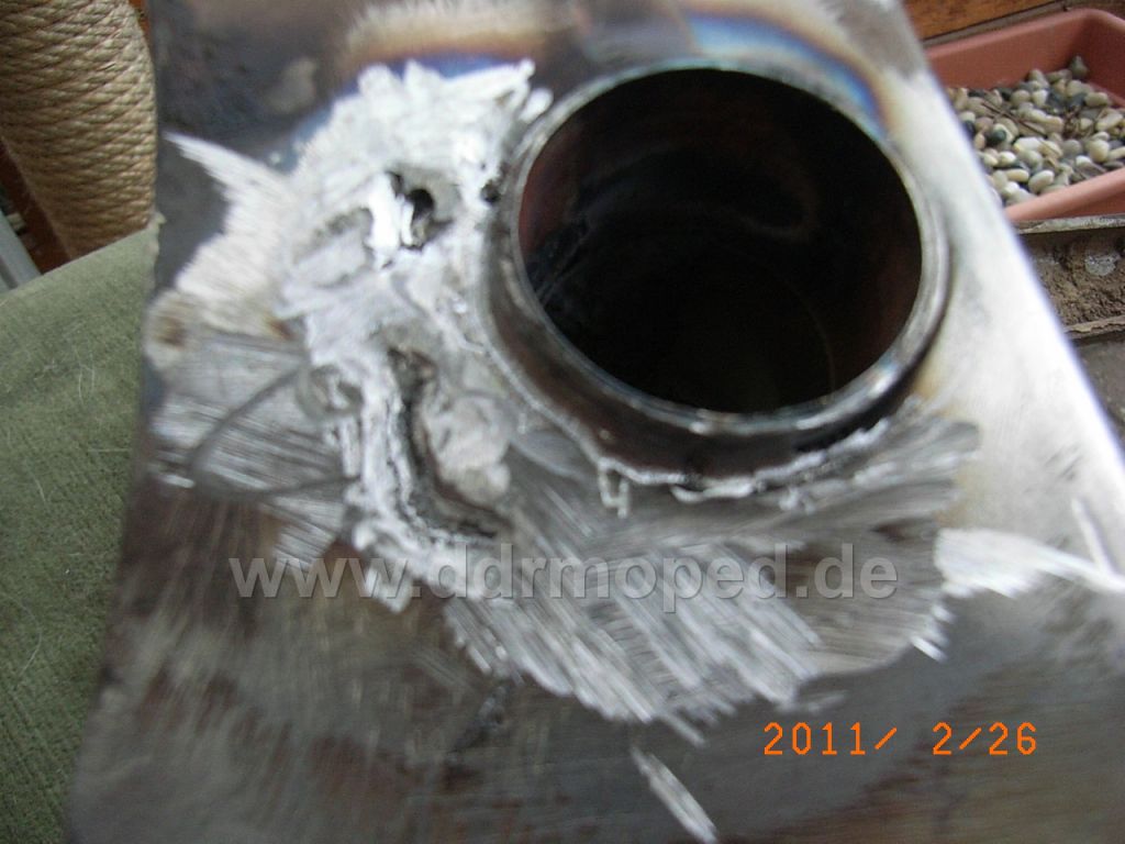

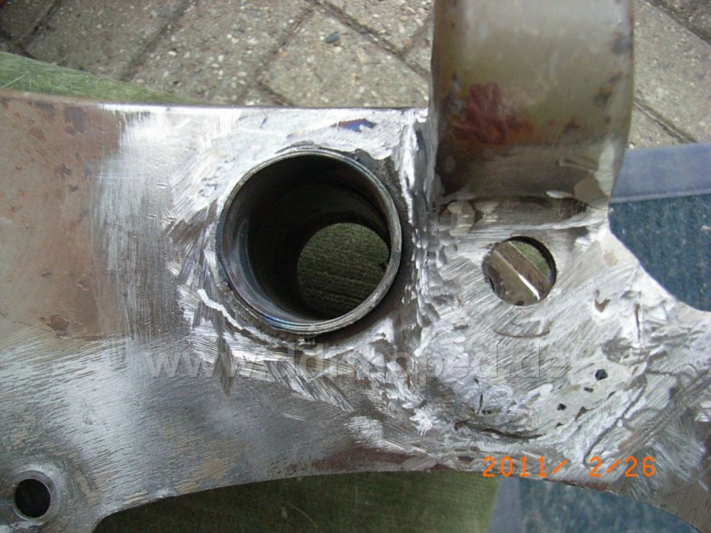

Der Fuchs hat schon recht.Von innen ist richtig.
Wenn Du es hinbekommst, dann schweiß von innen soweit wie Du kommst und mach von außen eine sehr feine Naht ringsrum.Am Besten mit WIG.
Zu viel Wärme solltest Du dort nicht einbringen.
Übrigens scheint Dein Federkasten falsch zu sein.Du bräuchtest wohl noch den mit den kleinen "Ohren".
mfg Toni
1964 Spatz, rot, patiniert
Wombat45
Geschrieben am: 13.02.2011, 18:09
Beiträge: 4821
Mitgliedsnummer.: 3758
Mitglied seit: 20.08.2010
Hallo
Der Federkasten kommt an den Roten . Da ist der mit den kleinen Ohren dran.
Die Tausch ich aus.
Danke für den Tip mit der Schweissart. War am überlegen wie ich es am besten mache, ohne das sich etwas total verzieht.
Mfg. Frank
Mfg. Frank
Meine Essi`s
57er "Klick" " Verkauft "
Patina SR2E "Klick" Verkauft
73er Star"Klick"
Schmied
Geschrieben am: 13.02.2011, 22:24
Beiträge: 5230
Mitgliedsnummer.: 423
Mitglied seit: 04.01.2007
Wenn ich mal was anmerken darf...
Ich rate davon ab, das Schwingenlagerrohr komplett herum zu schweißen!
Normalerweise reicht eine kurze Naht im Innenbereich, so wie es auch im Original gemacht wurde.
Sehr oft werden Fehler beim Schweißen (vor allem an beanspruchten Teilen) von der Technologie her gemacht, da auch hier meist Weniger Mehr ist.
Denn auch hier gilt die alte Weisheit: Lieber ein richtiger Schweißpunkt, als eine wurstige Naht! wink.gif
Ich würde die äußere Naht so gut wie geht wegschleifen und das Rohr innen wieder verschweißen.
Wombat45
Geschrieben am: 14.02.2011, 17:21
Beiträge: 4821
Hallo Schmied
Aber sicher darfst du etwas anmerken. Bin ja über jeden Tip Dankbar.
Du hast recht , ich werde nur von Innen schweißen und Außen die blöde Stelle
so gut wie es geht versuchen wegzuschleifen.
So laufe ich auch weniger Gefahr, das sich das Blech im Umkreis total verzieht.

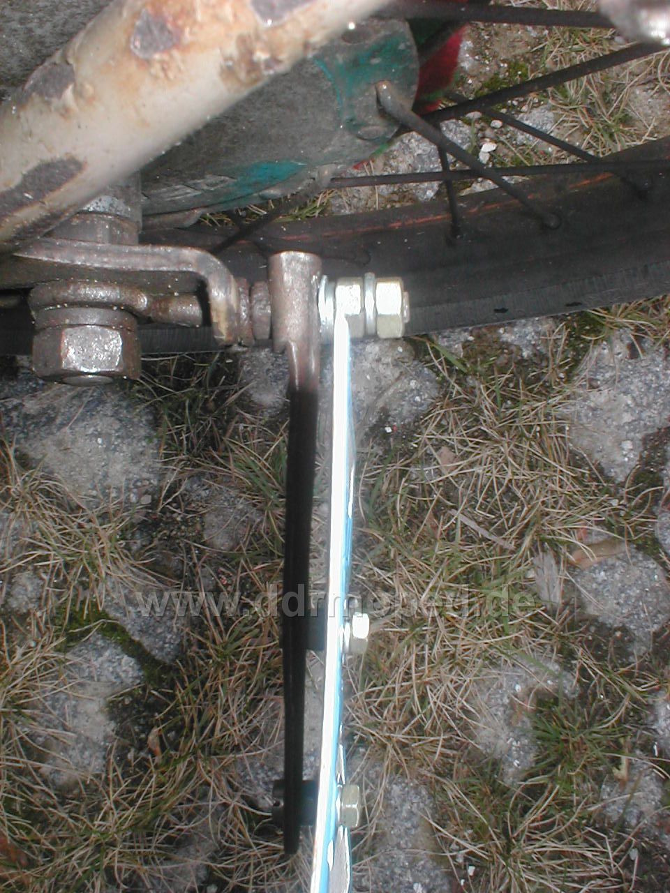

kann mir jemand mal den link / Anleitung für den Halter des Versicherungsschildes posten?
Wombat45
Geschrieben am: 24.02.2011, 13:03
Beiträge: 4821
Hallo schneggenmann
Hast du auch nen Vornamen, ist persönlicher.
Gib mal in die Suche Nummernschildhalterung ein. Hab ich auch so gemacht,
da findest du verschiedene Beiträge dazu. Es gibt mehrere Möglichkeiten das
Kennzeichen zu befestigen.
Ich weiss leider nicht wie man etwas verlinkt.
Mfg. Frank
Mfg. Frank
Meine Essi`s
73er Star"Klick"
Sachswolf
Geschrieben am: 24.02.2011, 13:06
Hier meiner, aus einen alten Fensterwinkel gefertigt...
Sachswolf
Geschrieben am: 24.02.2011, 13:08
Die Lackiererei habe ich mir gespart..da hinten ist eh immer alles ölig. wink.gif

Hab heute mal diese blöden Schweißstellen geschliffen. Sieht doch schon besser aus.
Mfg. Frank

Wombat45
Geschrieben am: 26.02.2011, 19:04
Beiträge: 4821

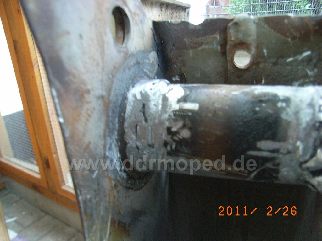

Wombat45
Geschrieben am: 26.02.2011, 19:05
Beiträge: 4821
Mfg. Frank
Meine Essi`s
73er Star"Klick"
Wombat45
Geschrieben am: 26.02.2011, 19:13
Beiträge: 4821
War eine Sche... Arbeit. Der Rahmen ist auch jetzt Blank . Hab ich aber jetzt kein Foto gemacht. Morgen wird gespachtelt und grundiert. Und wenn nichts gravierendes passiert , wird nächsten Monat lackiert.
