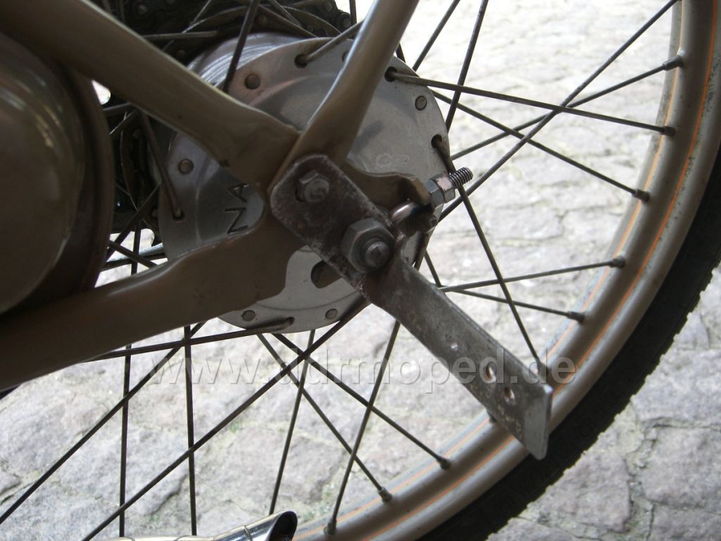

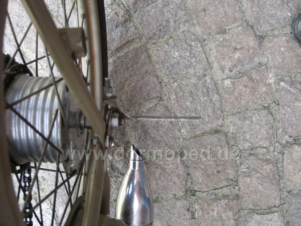

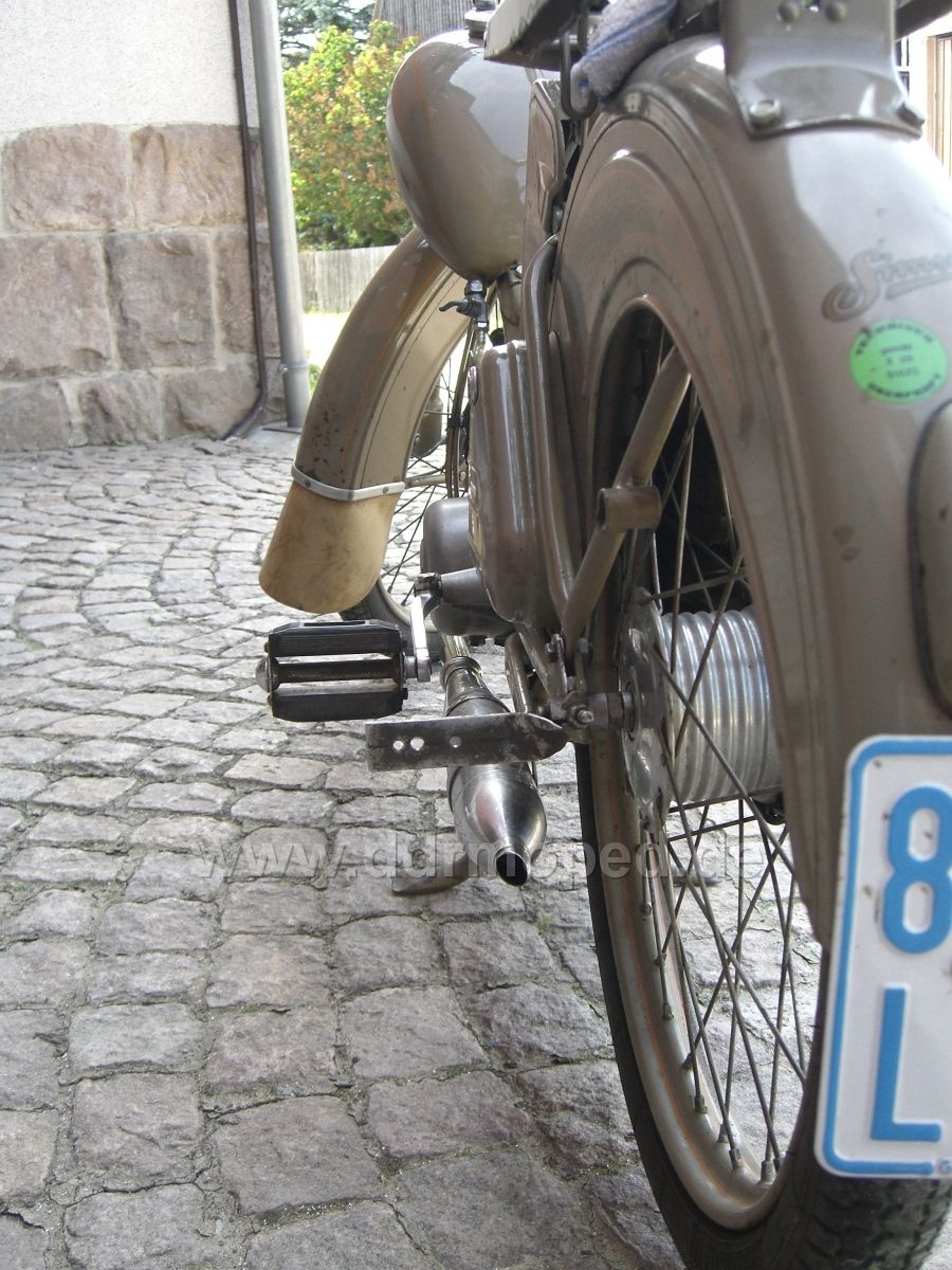

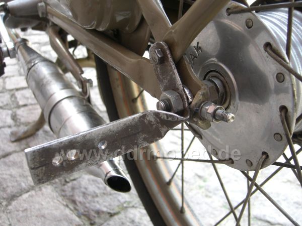

So ich war mal wieder fleißig und ab mir ne Nummernschildhalterung gebaut cool.gif
Bis jetzt war das Nummernschild ja am Schutzblech befestigt, das gefällt mir aber ganz und gar nicht und deswegen hab ich mir mal ein Stück Eisen gekrallt, es bissel gebogen (da ist nix geschweisst oder sowas biggrin.gif ) und paar Löcher reingebohrt rolleyes.gif
hier das Ergebnis (wird noch lackiert)

Simpel aber praktisch.
Da wir dein Schild doch aber Ölig wenn das direkt hinter dem Auspuff hängt.

ich kanns ja auch auf der anderen Seite anbringen wink.gif ist ja identisch
aber ob das Schild nu ölig wird oder net is doch egal, den Essi muss man eh ab und zu mal putzen, vor allem das Hinterrad, da kann man das auch noch mit putzen tongue.gif

Im Übrigen ist aber der Nummernschildhalter eine gute Lösung, wobei ich als kleinen Hinweis hinzufügen möchte, dass eines der beiden Schraubenlöcher der Achse oder Strebe als Langloch ausgeführt sein sollte, da man sonst bei jedem Mal Kette spannen nen neuen Halter braucht. rolleyes.gif wink.gif
