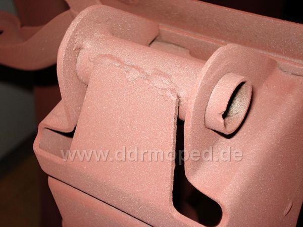

Sogar an Schrauben für die Gewinde haben die gedacht, aber jetzt kannst du erstmal richtig spachteln, das scheint ziemlich grobes Strahlgut gewesen zus ein.

Nee, die Schrauben hab ich vorher reingedreht - wollte da lieber auf Nummer sicher gehen. Den Rahmen werd ich nur an den Sichtkanten glätten, den Rest sieht man ja nicht. Die Bleche werden geschliffen und ordentlich gefillert, spachteln tu ich nur die Stelle, wo der Rost schon etwas tiefer drin saß.

Scheint in der Tat recht rauh zu sein, hab da aber schon wesentlich schlimmeres gesehen wink.gif
