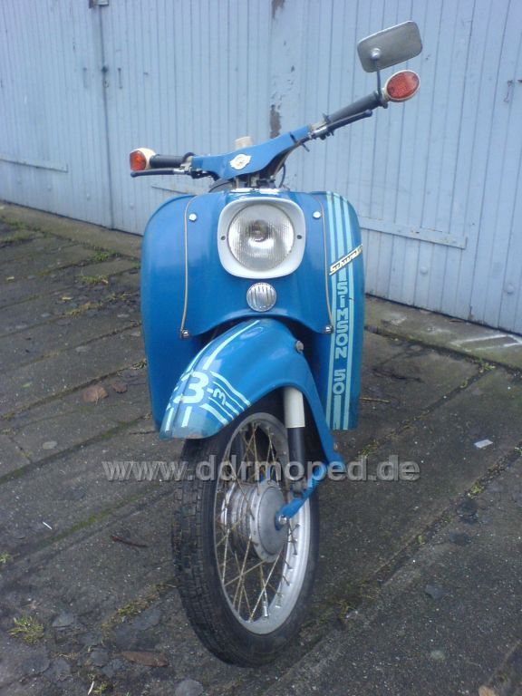

QUOTE (SimsonSammler1234 @ 22.11.2011, 20:56)
Der Spiegel ist falsch, glaubs mir. Kannste zwar wieder ran machen, ist aber dann nicht original wie du bereits geschrieben hast.
Jörg
Um da nochmal drauf zurück zu kommen. Auf dem unten abgebildeten Reklamebild ist genau der gleiche Spiegel dran (nur in ner anderen Farbe). Da ich eine 75er K habe, (also eine der Ersten) könnte er doch original sein, zumal ich keine Bohrung für nen anderen Spiegel in der linken Armatur habe hmm.gif
Chris
Jansen83
Geschrieben am: 07.12.2011, 20:47
Beiträge: 1109
Mitgliedsnummer.: 745
Mitglied seit: 01.08.2007
QUOTE (Malli @ 07.12.2011, 20:12)
Jörg
Falsch. Der von dir gezeigte ist der 16:9 Spiegel. Von vorne sieht er wie folgt aus:
Malli
Geschrieben am: 07.12.2011, 20:52
Beiträge: 1087
Mitgliedsnummer.: 4074
Mitglied seit: 25.12.2010
Okay, aus dem Blickwinkel sieht man es natürlich wink.gif Aber dann werd ich mal versuchen diesen Spiegel aufzutreiben smile.gif
Chris
Jansen83
Geschrieben am: 07.12.2011, 21:03
Beiträge: 1109
QUOTE (Malli @ 07.12.2011, 20:52)
Viel Erfolg! Versuchs auf Teilemärkten. Bei ebay, sofern vorhanden geht er für 20€ und mehr weg.
Aber wer nen goldenen Schriftzug besorgen kann für den sollte dies keine Hürde sein wink.gif
