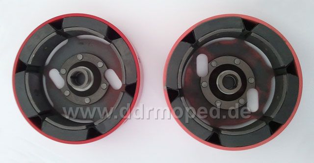

ein ähnliches Thema über das neue Polrad hatten wir hier schon einmal. Mittlerweile kann man schon von "die" Polräder sprechen, da MZA kürzlich auch ein Polrad unter der Marke "Plitz" anbietet. Dieses wiegt 1093 Gramm.
Das andere Polrad, welches es schon seit über einem Jahr gibt war anfangs deutlich schwerer, als das originale. Gewogen hatte ich dieses nicht. Das aus aktueller Produktionsserie wiegt 1105 Gramm (was wiederum meine Aussage vom 18.09.2010 bestätigt).
Ansonsten kann ich zw. den beiden Polrädern nur minimale farbliche Unterschiede des Materials erkennen.

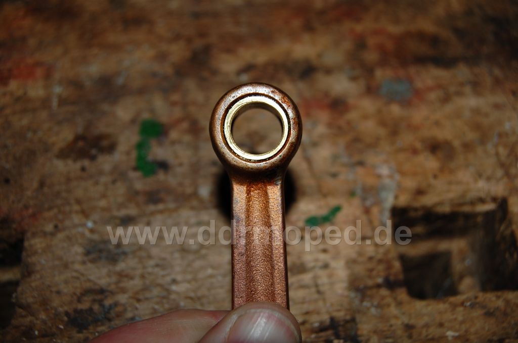

die Welle hat ca. 250 Km gelaufen und das Pleulauge (Buchse) ist einseitig eingelaufen so dass ich denke das auch die Garnitur ein weg hat. Das Pleul war exakt ausgerichtet und etwaige Montagefehler schließe ich aus.

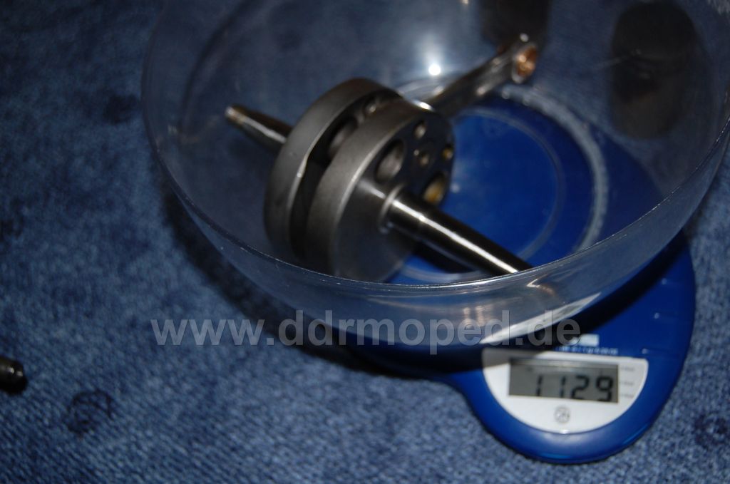

dann das ganze mal mit der Küchenwage gemessen ....
Nachbau

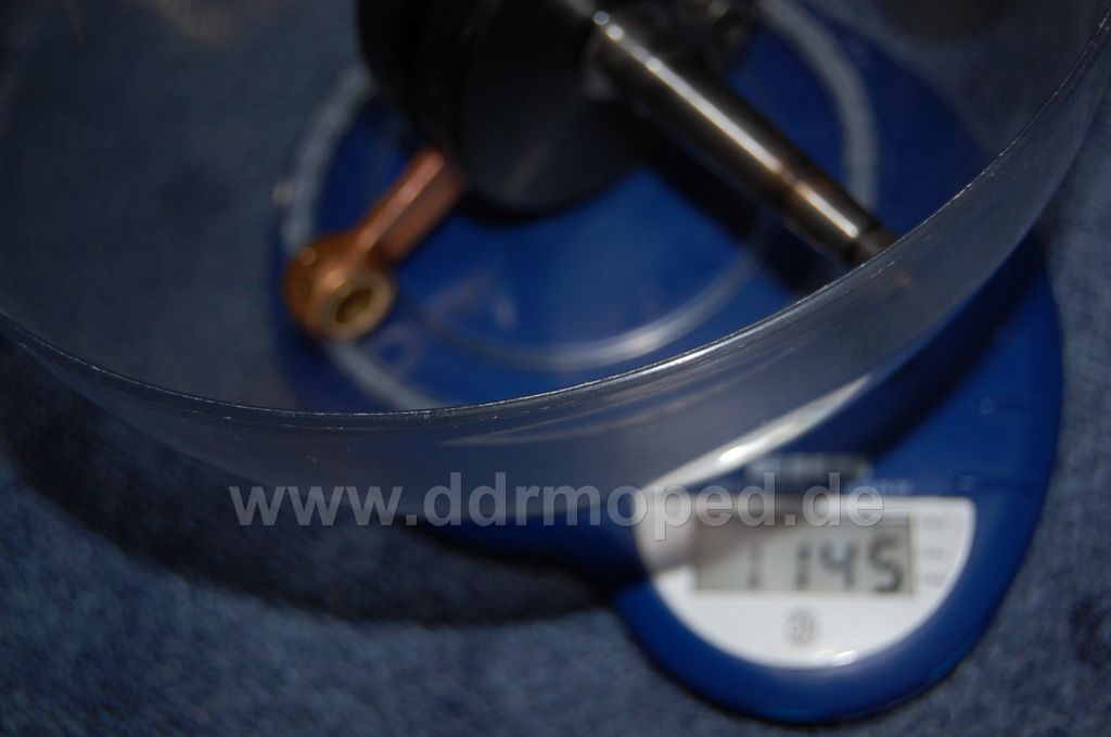

Geschrieben am: 14.11.2011, 22:59
Beiträge: 4109
Original....

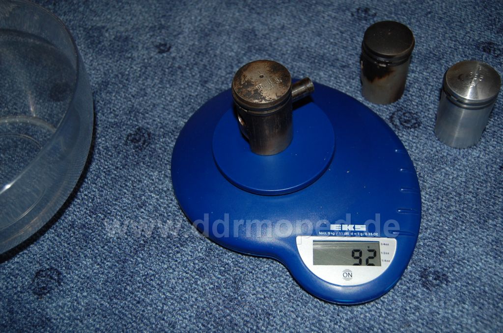

dann habe ich den Kolben mal betrachtet.... einmal davon abgesehen, dass der Nachbaukolben ca. 1,8 mm zu lang ist am Hemd (nicht alle, es scheint verschiedene Hersteller zu geben) ... ist er zu leicht....
2 Takt Motoren zünden bei jeder Umdrehung.... das heißt alle 360° ... daher wird der Kolben auch heißer, da der Lehrhub fehlt. Demzufolge haben 2 Takt Kolben auch eine andere Legierung ... mit einem Silicium Anteil >15% ...
Meist Al MG1 SI 19 oder auch 20 ....
mit weniger Silicium wird der Kolben meines Erachtens auch leichter.... und verschleißt auch schneller....
ich habe jeweils ein 38,5 Kolben gewogen....
Nachbau
ps. es kann aber auch dazu kommen, dass beim neuen Kolben die Wände dünner gestaltet sind ... das müßte man dann über die Verdrängung mal auslietern.....
ich mach heute abend noch mal ein Bild von dem Kolben Innenraum.

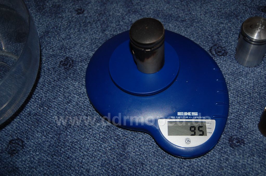

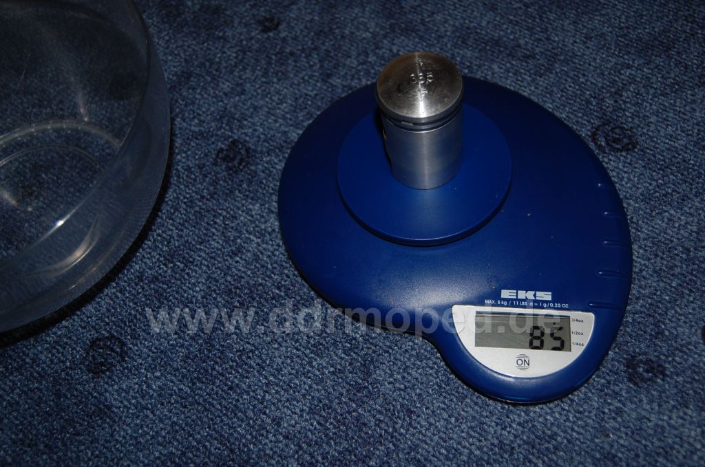

Geschrieben am: 14.11.2011, 23:09
Beiträge: 4109
Original ....
