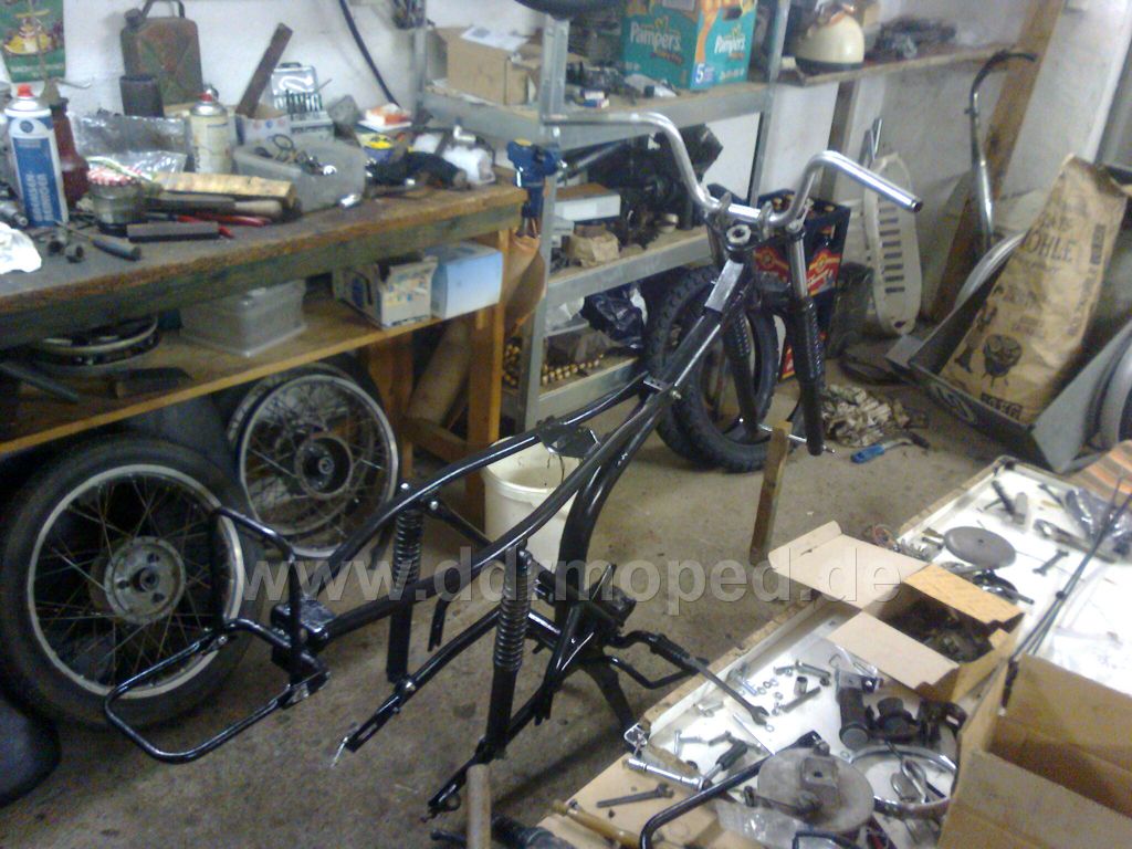

So, 's Schätzelein steht auf eignen Beinen:
Gruß Moritz
simson willi
Geschrieben am: 04.11.2012, 00:09

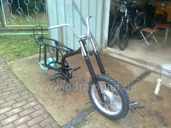

Ok, sagen wir auf eignen Knien. Vorderreifen ist jetzt schon drinne, paar Kleinigkeiten sind auch weiter gekommen aber der Alltag muss ja nebenbei auch bewältigt werden...
Und ich musste heute Vormittag mal bei meinem nächsten Projekt vorbeischauen... biggrin.gif

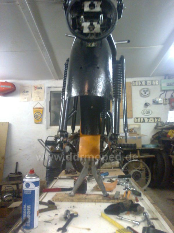

Wie gesagt, Vorderreifen zur Stabilisierung des Rahmens beim auf dem Ständer stehen. Ist wieder was vom Tisch und eine Gefahr gebannt, denn mit dem Holz Klotz vorne dran kippelt der Bock ungemein, da muss man aufpassen wink.gif
Den Lenker hab ich noch grade gebogen, der hatte nen ganz schönen Treffer weg sad.gif Aber jetzt gehts wieder!
Alle Schrauben am Rahmen sind jetzt von der Länge passend und fest.

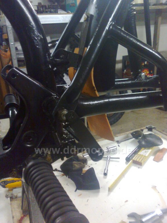

Schützt den Hauptrahmen und das Bremsgestänge bisschen besser, schlägt nicht am Ständer an und sieht irgendwie aus wie die LPG-TS von meim Onkel, die hat auch überall solche Lappen...

QUOTE (Ost-Kultfahrzeuge @ 04.11.2012, 19:32)
Mit dem Korrosionschutz hast du nicht gespart, das gefällt mir !!! _clap_1.gif
Glaub mir, ich hab noch nie so viel Mist wegen Rost und Schutz davor an nem Moped gemacht _clap_1.gif
Das isses mir Wert, nächstes Jahr oder vielleicht noch bisschen später soll das Moped wieder schön werden, also darf die Grundsubstanz nicht leiden biggrin.gif
Zu Mike Sanders Karoschutzfett hat es zwar nicht gereicht, aber DDR-Elaskon und viel viel normales Fett in jeden Hohlraum erfüllen auch ihren Zweck wink.gif
@Benny: da haste Recht, der Tank macht sich gut als Schmuck, hängt aber wacklig, der Hänger schlägt öfters mal dagegen rolleyes.gif Noch hält er biggrin.gif
Gruß Moritz
