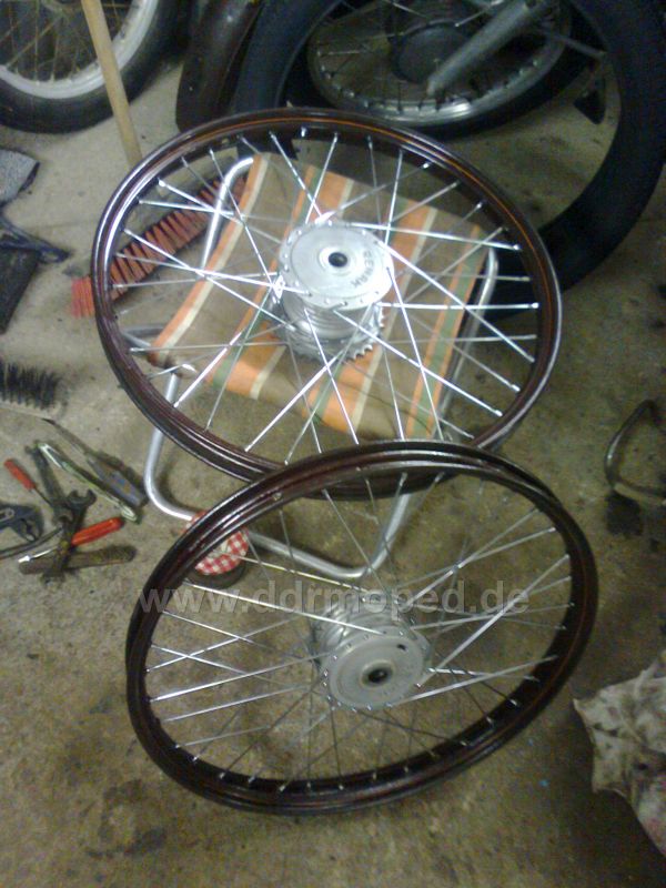

Vom Erfolgserlebnis der hinteren Felge getrieben hab ich dann noch die Vordere gemacht, mit der richtigen Technik gehts super!
Gruß Moritz
simson willi
Geschrieben am: 18.02.2013, 21:53

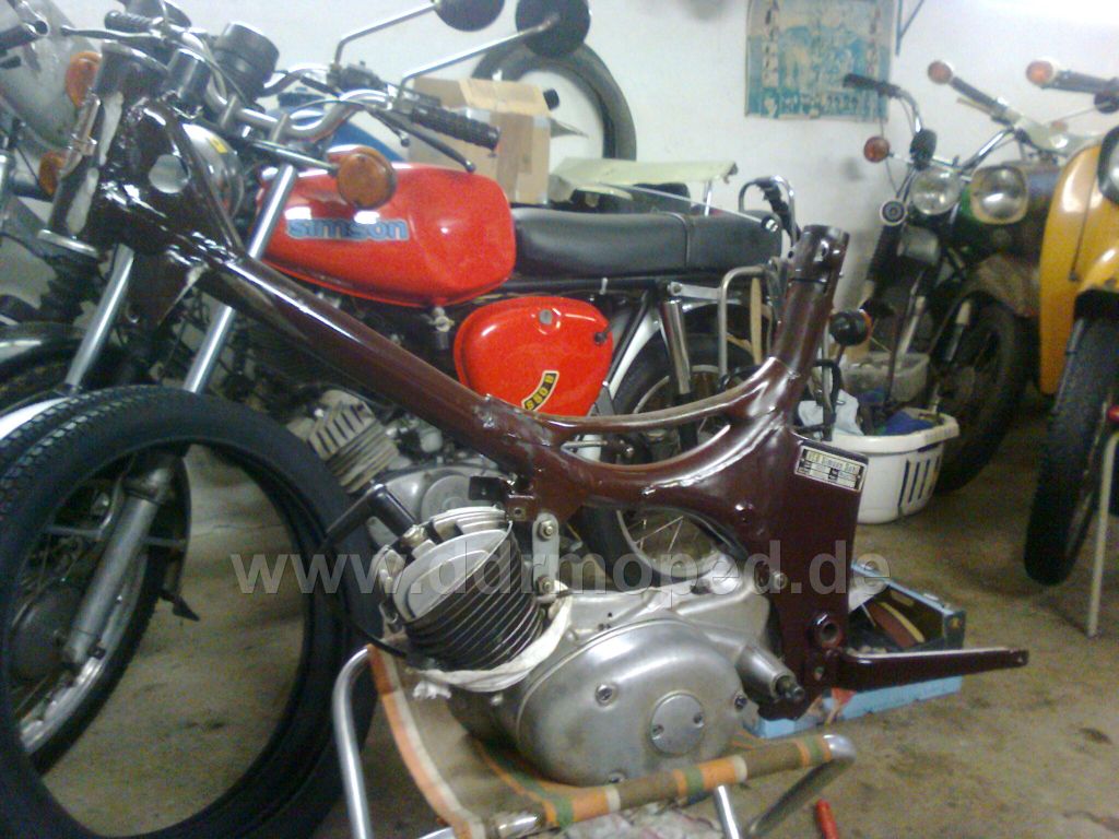

So, der Motor häng ihm Rahmen. War nicht ganz einfach aber nach genug geschleife gings dann.
Gruß Moritz

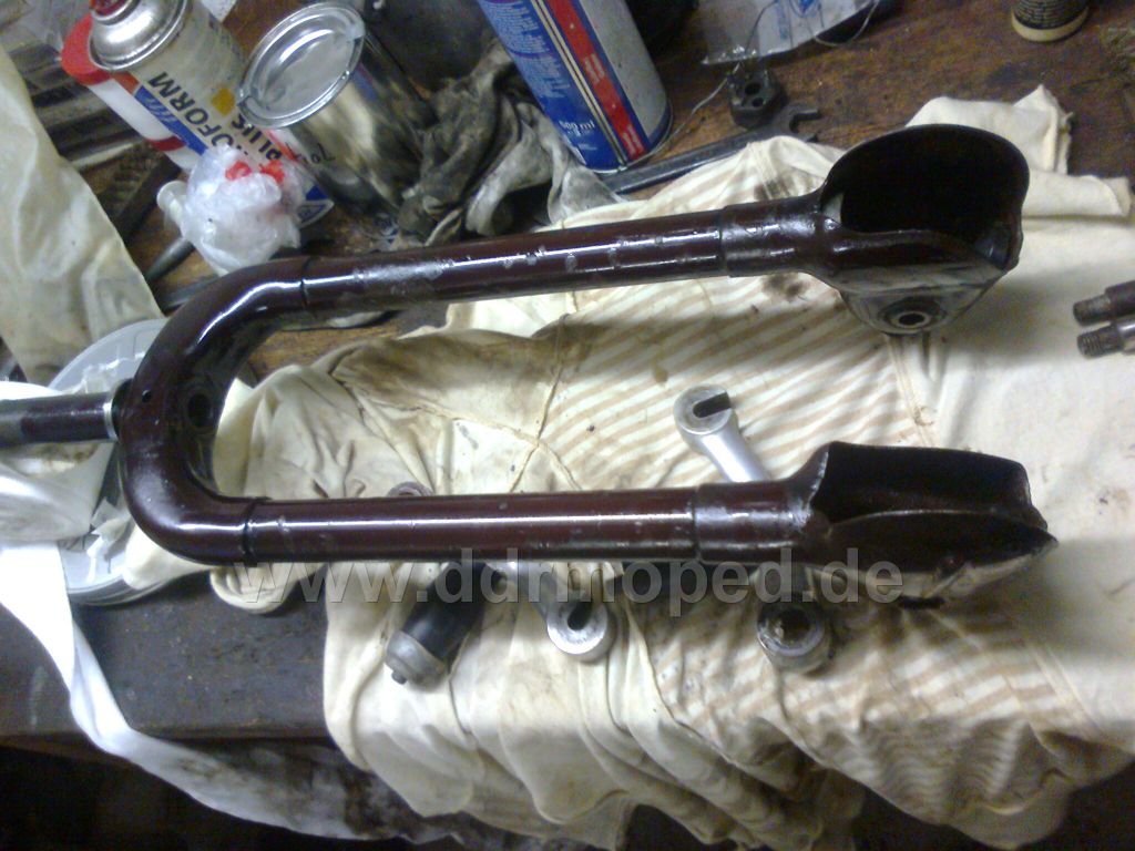

schau mal hier....
klick
vielleicht hilft Dir das.

MoritzSimson50

Das geht doch eigentlich ganz gut, Gerald hat das bei mir ganz fix gemacht als er auf mich warten musste weil ich nicht herzukam. War ja nur das Vorderrad draussen, also nicht die komplette Gabel. Hebel rein, Gummipuffer rein und festschrauben.

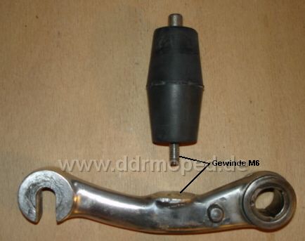

Ich muss mal gerade eine Frage stellen, das passt hier gerade so schön rein
Bei mir haben sich die Gummipuffer von dem Hebel gelöst also das sind noch welche die nicht angeschraubt sind.
Kann mir jemand sagen wie ich die wieder zusammen bekomme oder ist das hoffnungslos?

Die Gummipuffer der Vordergabel sind immer in den Schwinghebelarmen geschraubt. Wenn sich die Puffer ablösen hilft nur erneuern. Abgelöste Puffer sind auch eine große Unfallgefahr.

An den Federgummis sind jeweils oben und unten Blechscheiben anvulkanisiert, die wiederum oben den Führungsbolzen und unten den Gewindestift M6 tragen.
Wenn Du die Klebeflächen richtig sauber (fettfrei) bekommst würde ich doch Kleben versuchen - oder hat das hier schon einmal jemand probiert?

Erstmal danke für die schnellen Antworten aber auch wenn ihr mir das nicht glaubt da sind keine Gewinde für die Hebel die sind nur anvulkanisiert und es sind auch keine Löcher an den Heben hab leider gerade kein Bild davon.
Hab schon versucht die zu kleben aber die sind wieder abgegangen wo ich die wieder eingebaut habe.
Gab es welche ohne Gewinde?

Und wenn du Löcher bohrst und Gewinde schneidest?
Dann kannst du neue Gummis fest verschrauben. Wär schade, wenn du wegen geklebter Gummis auf der Nase liegst und deinen Essi schrottest.

Hallo Wolfgang, August und Erik,
wie es der Zufall will, bin ich gerade dabei genau das zu testen, also abgelöste Gewindeplatten wieder anzuvulkanisieren. Ich kann euch morgen Abend bzw. Freitag mehr dazu sagen.
