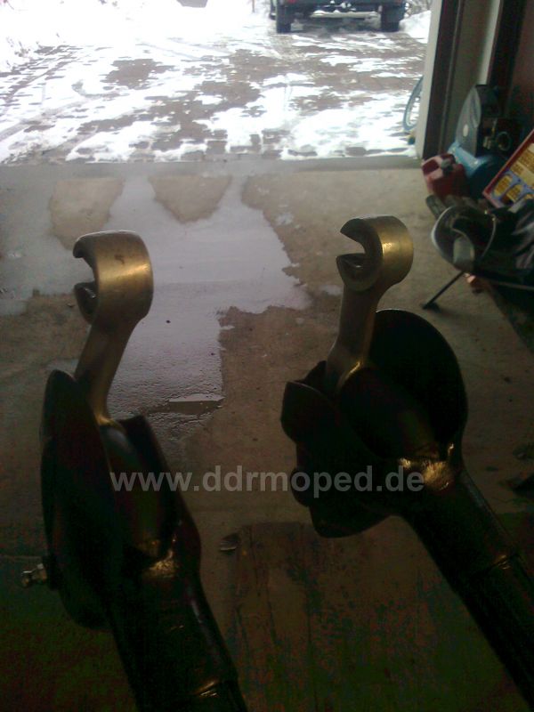

Du wärst wirklich der erste, bei dem die Dinger unmittelbar anvulkanisiert sind.
Mach mal die Stelle richtig sauber, dann wirst Du von der Seite eine Trennfuge sehen.
Oder mach mit einem Magneten die Probe, denn die Scheibe ist aus Stahlblech.
So sieht der nackte Hebel (ohne abgerissene Scheibe) aus:
pneubusiness
Geschrieben am: 20.02.2013, 13:57
Beiträge: 6871
Mitgliedsnummer.: 1854
Mitglied seit: 30.01.2009
Wenn du Schwein hast kannst du die kleinen Platten nach paar Klopfern oben drauf mit ner Wasserpumpenzange rausdrehen, wenn nicht Mutti anpunkten und dann raus.
Das hat ich erst nicht richtig verstanden, du hast auf alle Fälle die Gewindeplatten noch in den Hebeln. Da hat der Wolfgang Recht.
MfG Tino
Man(n) lernt nie aus ...
SR1 Bj. 55 maron (original)
Husqvarna WR240 Bj. 83 weiß
Geschrieben am: 20.02.2013, 14:57
Es reicht auch manchmal nur den Hebel heiß zu machen, Alu dehnt sich schneller, dann einfach mit der WaPu Zange rausdrehen.

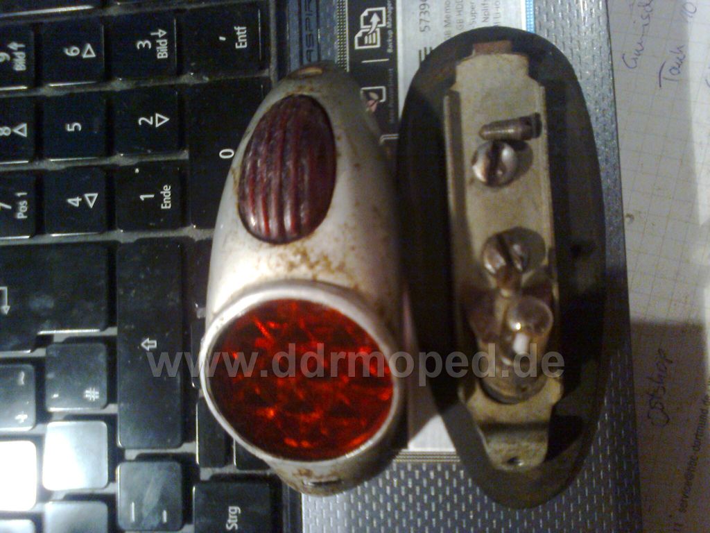

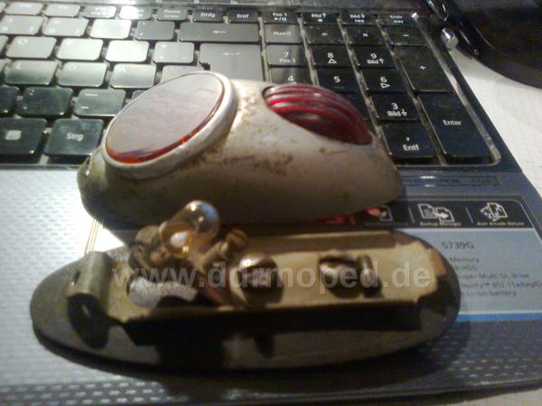

JETZT bin auch ich stolzer Besitzer einer Hexennase...
Leider erst nach dem Ersteigern gesehen, dass es eine fürs Fahrrad ist, aber die wurde eh schon mal an einem Essi verbaut, d.h. zusammengedrückt. Ich brauch nur die Löcher irgendwie anpassen, die Birne bekomm ich anders hin. Momentan ist ne 4W verbaut, mal sehen ob die das aushält. Wenn nicht hab ich noch nen super Elektro/Elektronikladen in Petto, der evtl. noch 9er 5W Birnen hat. Sonst einfach nen Widerstand rein.

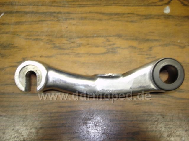

QUOTE (pneubusiness @ 20.02.2013, 11:58)
Hallo Wolfgang, August und Erik,
wie es der Zufall will, bin ich gerade dabei genau das zu testen, also abgelöste Gewindeplatten wieder anzuvulkanisieren. Ich kann euch morgen Abend bzw. Freitag mehr dazu sagen.
Hier ist das erste Ergebnis dazu
MfG Tino

Original hat das Rücklicht 3W.
Eine 5W Birne geht vielleicht auch, aber da muss die Zündung schon genau nach Abriss eingestellt sein, sonst geht der Motor aus.
Die Lichmaschine leistet max. 18W.
mfg Toni
