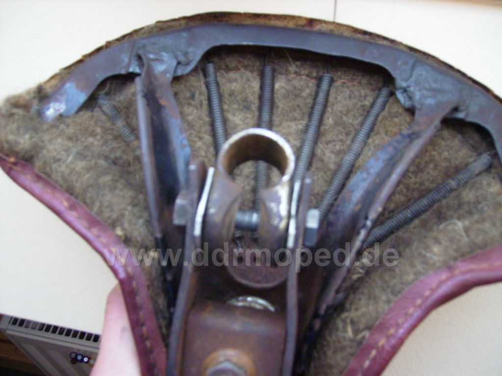

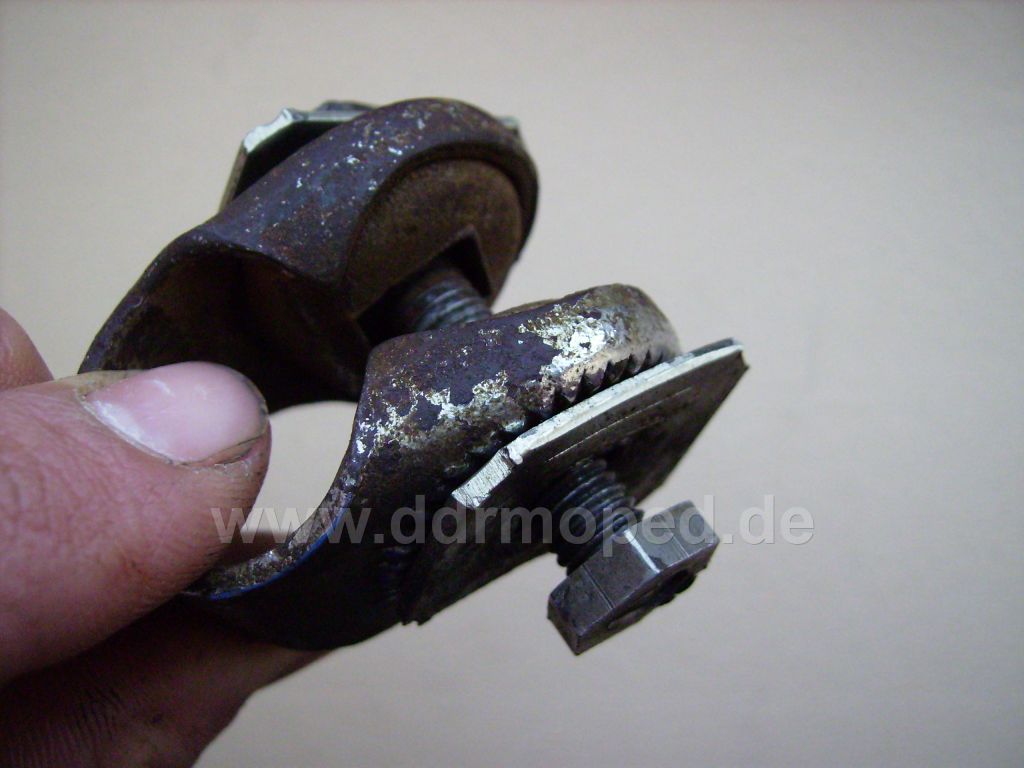

Hallo Essifreunde,
ich hab mir ein baujahrkonformes Sattelgestell zugelegt und hätte ein paar Fragen dazu.
Wie hat das richtig montiert auszusehen?
Bei ist da eine Art Langloch drin, ich weiß nicht ob das so sein muss...
Ebenfalls fehlen Gegenscheiben mit der Verzahnung zum Feststellen des Sattels. Ein Bild davon wäre auch gut, dann kann ich mir die nachbauen.
Erstmal die Substanz:
Gruß Moritz

Ist das die richtige Schraube?
Gruß Moritz

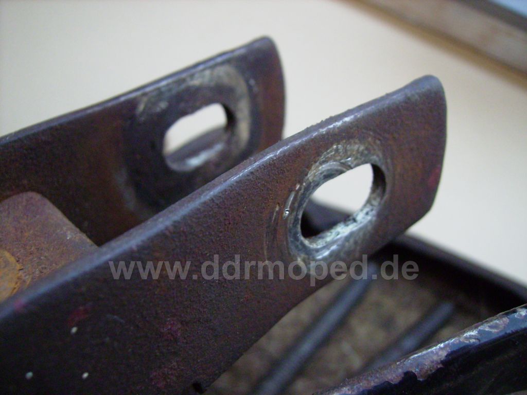

Gruß Moritz

Die Federvorspannung ist auch falsch oder? Da muss bestimmt die Schlitzschraube M8x20 oder so rein. Liege ich da richtig?
Gruß Moritz
Wombat45
Geschrieben am: 28.12.2012, 16:44
Beiträge: 4821
Mitgliedsnummer.: 3758
Mitglied seit: 20.08.2010
Das Langloch hab ich auch.
Diese Teile fehlen dir für die Sattelbefestigung.
Klemmbolzen:"Klick"
Klemmbacke:"Klick"
Glockenscheibe:"Klick"
Mfg. Frank

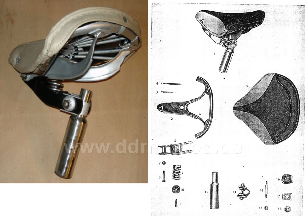

Das ist in unserer Aufstellung der Sattel Nr. 7.
Hier noch mal ein größeres Bild für den Zusammenbau:
Wolfgang
Geschrieben am: 28.12.2012, 17:05
Beiträge: 2979
Mitgliedsnummer.: 195
Mitglied seit: 14.01.2006
QUOTE (MoritzSimson50 @ 28.12.2012, 16:20)
Ja, die ist auch falsch. Das Problem hatte Benno gerade erst.

Habt Dank Männers!
Da muss ich wohl mal noch was bestellen... vielleicht kommt noch mehr zusammen, da lohnt sich wenigstens rolleyes.gif
Danke für die schnelle Hilfe!
Da nehm ich dann einfach die aus meinem alten Gestell, wird eh immer das bessere Teil rausgesucht werden.
Gruß Moritz

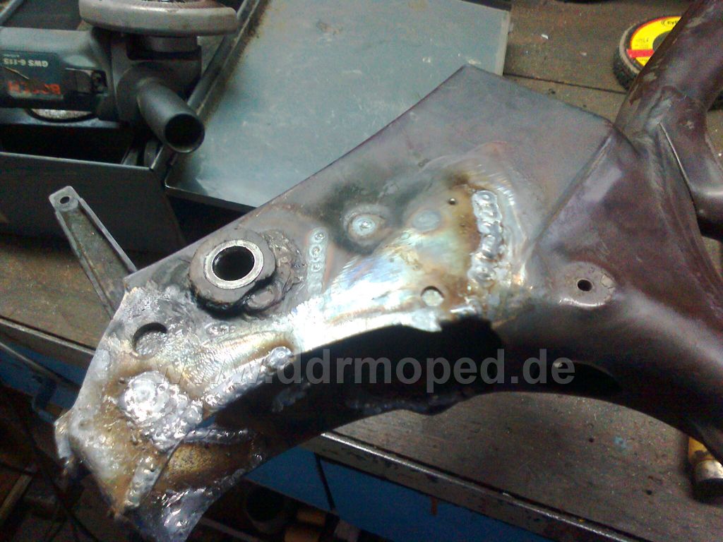

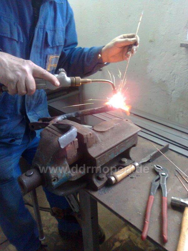

Halli Hallo Essifreunde,
es gibt mal wieder ein Update was den Essi angeht:
Das einstige Rahmenwrackment ist geschweißt und verstärkt, sodass ich die nächstenl 50 Jahre lang fahren kann biggrin.gif
Die hintere Motorhalterung und der komplette Ständerbereich sind mit 2mm Blech verstärkt worden. Wenn man bedenkt das der ganze Essi nur aus 2mm Blech in dem Bereich besteht rolleyes.gif
Ständer wurde gleich mit angepasst, gerade gedengelt und verstärkt.
Ansonste wirds erstmal mit dem Star weiter gehen, der ist mir gerade wichtiger. tongue.gif
Gruß Moritz

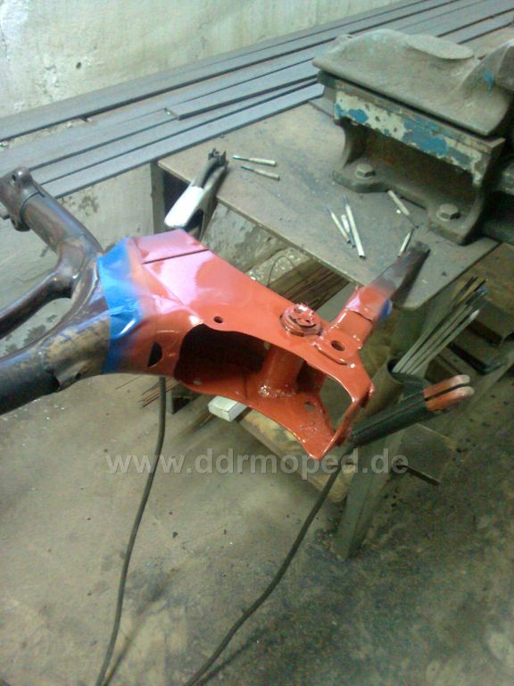

Mit Rostschutz gemacht:
Gruß Moritz
MoritzSimson50
Geschrieben am: 03.02.2013, 19:06
Beiträge: 3142
Mitgliedsnummer.: 4999
Mitglied seit: 19.11.2011
Das Teil wie gesagt angepasst und verstärkt, "die beiden Füße" unten dran mit einem geraden Blech verschönert rolleyes.gif
Gruß Moritz
